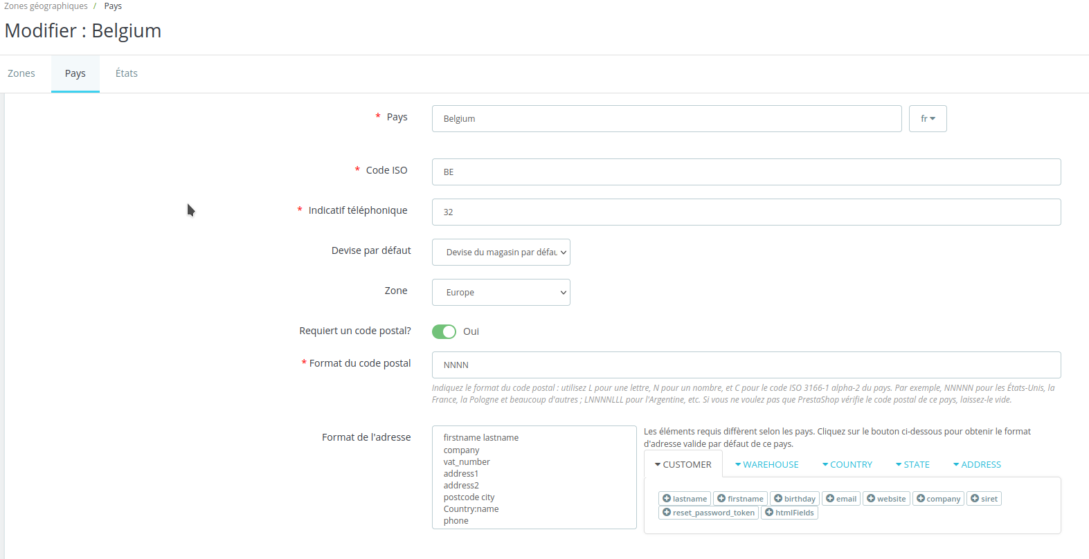

Je rencontre un soucis, j'ai créé des nouvelles zones géographiques pour mieux gérer mes prix d'expédition.

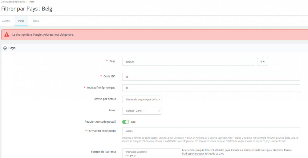

Sauf que lorsque je veux changer la zone d'un pays (peu importe lequel d'ailleurs) j'ai ce message d'erreur. J'ai tenté differentes solutions qui se sont avérées ineficace.
Auriez vous une idée ?
Sachant que le parametrage du/des pays, je n'ai absolument rien changé avec avant.
J'ai un deuxieme prestashop, j'ai fait la même chose sans soucis et je ne vois aucune difference avec celui-ci :(
Bien à vous

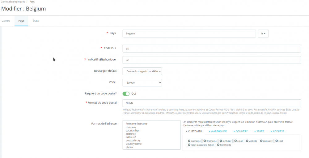

Pour ceux qui aurait un jour le même probleme sans trouver de solution.
J'ai modifié directement les zones des pays dans la base de donnée.
La table pour les ID de chaque zone : _zone
La table pour changer les zone des pays : _country
En faisant ca, tout est rentré dans l'ordre. On a eu une commande juste apres d'un pays, tout fonctionne.
Par contre je ne sais touours pas d'où vient ce probleme.
