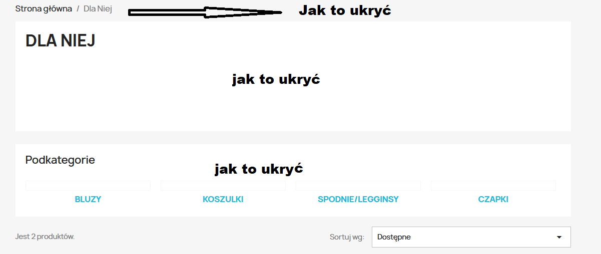

kabat32 Posted September 6, 2022 Posted September 6, 2022 Witam Wszystkich na Forum PrestaShop Tak jak w tytule mam kilka problemów dotyczących szablonu Classic Version 1.0.0 z PrestaShop. Mój problem polega na tym że nigdzie nie mogę znaleźć jak zmienić wielkość czcionki w tym motywie, ponieważ zależy mi aby była mniejsza i ewentualnie kolor bo teraz jest jakiś siwawy, a nie czarny. Nie mogę znaleźć nigdzie w plikach, pliku custom.css, ani żadnego innego, który by za to odpowiadał. Ma może ktoś na forum jakieś pomysły jak sobie z tym poradzić ? Druga sprawa zależy mi też na pozbyciu się tego co jest widoczne na zdjęciu poniżej, bo też nie mogę sobie z tym poradzić, a prowadziłem już sklep na prestashop w innej wersji i w tamtym szablonie nie miałem z tym problemu, a tutaj jest jakiś problem, jakby mi plików za to odpowiedzialnych brakowało. Sam próbowałem tworzyć Pliki CSS, ale nic to nie daje nawet po wyczyszczeniu Pamięci. Share this post Link to post Share on other sites More sharing options...

kabat32 Posted September 6, 2022 Posted September 6, 2022 3 minutes ago, endriu107 said: Ja u siebie już widzę zmiany na karcie produktu krótki opis mam w czarnym kolorze i mniejsza czcionka. Faktycznie, skorzystałem z innej przeglądarki Opery i zmiany są widoczne. A mógłbyś mi powiedzieć jak usunąć te napisy które dodałem na zdjęciach ? Share this post Link to post Share on other sites More sharing options...
endriu107 Posted September 6, 2022 Posted September 6, 2022 To najlepiej usunąć w plikach tpl. Share this post Link to post Share on other sites More sharing options...
kabat32 Posted September 6, 2022 Posted September 6, 2022 4 minutes ago, endriu107 said: To najlepiej usunąć w plikach tpl. A mniej więcej to w jakich plikach ? bo tam gdzie są podkategorie to już usunąłem, ale nie wiem jak tamte dwa usunąć, a trochę tych kodów dzisiaj przejrzałem. Share this post Link to post Share on other sites More sharing options...
