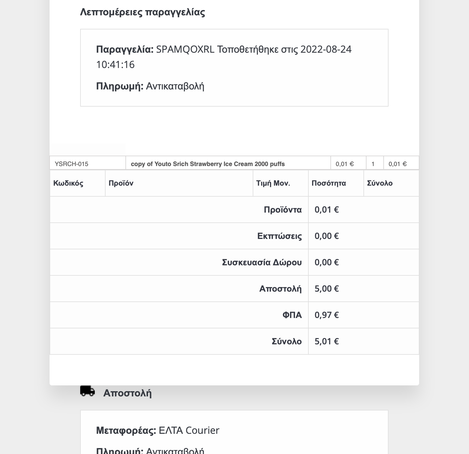

jpalks Posted August 23, 2022 Share Posted August 23, 2022 καλησπερα σας βλεπω οτι ξαφνηκα το email που ερχετε κατα την ολοκληρωση παραγγελιας εχει αυτο το προβλημα μπορει να βοηθησει καποιος Link to comment Share on other sites More sharing options...

jpalks Posted August 24, 2022 Author Share Posted August 24, 2022 Link to comment Share on other sites More sharing options...

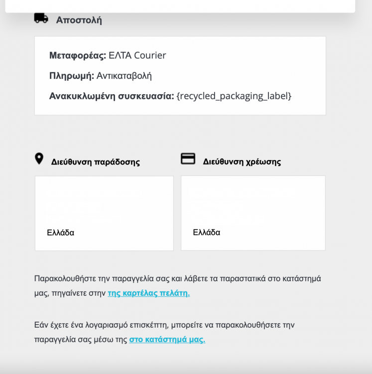

Prestan0ob Posted August 24, 2022 Share Posted August 24, 2022 δεν εμφανίζει τα στοιχεία παράδοσης και χρέωσης στο κάτω μέρος? Μπορείς να μου προωθήσεις το email που σου ήρθε στο info[papaki]sdsproductions.eu ? Link to comment Share on other sites More sharing options...
jpalks Posted August 24, 2022 Author Share Posted August 24, 2022 Τα στοιχεία τα έσβησα εγώ το πρόβλημα είναι στην πρώτη φωτογραφία ο πίνακας και η διάταξη και στην δεύτερη πάλι η διάταξη αν δεις στην πρώτη φωτό το πρωιν εμφανίζετε από πάνω από τις ονομασίες των κελιών του πίνακα και από κάτω εκεί που είναι η ποσότητα έχει την τιμή γενικά δεν είναι σωστή η διάταξη Link to comment Share on other sites More sharing options...

Prestan0ob Posted December 22, 2023 Share Posted December 22, 2023 (edited) Καθώς δεν έχει απαντήσει κάποιος η λύση είναι η εξής 1. Δεν κάνουμε edit τα email ποτέ μέσα απο το panel του Prestashop αλλά τα κατεβάζουμε και κάνουμε τις αλλαγές με κάποιον text editor. Χαλάει το Layout σε κάποια απο αυτά εαν όχι σε όλα καθώς και τα Ελληνικά από UTF8 μετατρέπονται σε HTML entities. Τα αρχεία email βρίσκονται στον φάκελο themes/my theme/mails/el 2. Αντικαθιστούμε το email που χάλασε σε αυτό τον φάκελο με αυτό που βρίσκετε στον φάκελο /mails/el στο root του eshop μας και κάνουμε ότι αλλαγές θέλουμε με τον τρόπο που αναφέρω ποιο πάνω. * Καλό θα ήταν κάποια στιγμή να κάνουμε μια λίστα μετα προβλήματα στις μεταφράσεις που έχουν αναφερθεί κατά καιρούς στο Ελληνικό φορουμ και να τα ανεβάσουμε και στο https://github.com/PrestaShop/PrestaShop/issues μήπως και κάποια στιγμή σιγά σιγά διορθωθούν σε κάποιο update. Edited December 22, 2023 by Prestan0ob (see edit history) Link to comment Share on other sites More sharing options...
