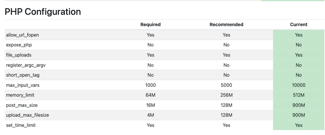

Mathieu C. Posted November 29, 2023 Share Posted November 29, 2023 Just now, Mediacom87 said: Perso opCache est très bien. Ce qu'il ne faut pas utiliser ce sont tous ceux proposés par l'option Cache serveur en bas de la page Performances Merci, Cependant nous somme sur 1.6... Été effectivement nous n'avons aucun probleme sur OpCache Link to comment Share on other sites More sharing options...
Mathieu C. Posted November 29, 2023 Share Posted November 29, 2023 4 minutes ago, MathieuC said: Pour info : le site de dev est en 7.1 (sur le même serveur) ... le probleme est identique Je n'avais pas remarqué, mais le script créer un fichier zip suspicious.... 1 minute ago, Mediacom87 said: Perso opCache est très bien. Ce qu'il ne faut pas utiliser ce sont tous ceux proposés par l'option Cache serveur en bas de la page Performances Merci, Cependant nous somme sur 1.6... Été effectivement nous n'avons aucun probleme sur OpCache Link to comment Share on other sites More sharing options...
Mathieu C. Posted November 29, 2023 Share Posted November 29, 2023 4 minutes ago, MathieuC said: Pour info : le site de dev est en 7.1 (sur le même serveur) ... le probleme est identique Je n'avais pas remarqué, mais le script créer un fichier zip suspicious qui correspond aux alertes vu sur les autres version, mais qui sont normal pour nous...) Mais pas de mail... 1 minute ago, Mediacom87 said: Perso opCache est très bien. Ce qu'il ne faut pas utiliser ce sont tous ceux proposés par l'option Cache serveur en bas de la page Performances Merci, Cependant nous somme sur 1.6... Été effectivement nous n'avons aucun probleme sur OpCache Link to comment Share on other sites More sharing options...
Mathieu C. Posted November 29, 2023 Share Posted November 29, 2023 7 minutes ago, MathieuC said: Pour info : le site de dev est en 7.1 (sur le même serveur) ... le probleme est identique Je n'avais pas remarqué, mais le script créer un fichier zip suspicious qui correspond aux alertes vu sur les autres version, mais qui sont normal pour nous...) Mais pas de mail... 5 minutes ago, Mediacom87 said: Perso opCache est très bien. Ce qu'il ne faut pas utiliser ce sont tous ceux proposés par l'option Cache serveur en bas de la page Performances Merci, Cependant nous somme sur 1.6... Été effectivement nous n'avons aucun probleme sur OpCache Link to comment Share on other sites More sharing options...
Eolia Posted November 29, 2023 Author Share Posted November 29, 2023 il y a 5 minutes, MathieuC a dit : Pour info : le site de dev est en 7.1 (sur le même serveur) ... le probleme est identique Donc ce n'est pas un problème php mais le serveur qui coupe les piles avant la fin du script. L'erreur citée plus haut dans votre log Apache ne correspond pas, ça c'est un client qui a perdu sa connexion (en mobile ou autre) Link to comment Share on other sites More sharing options...

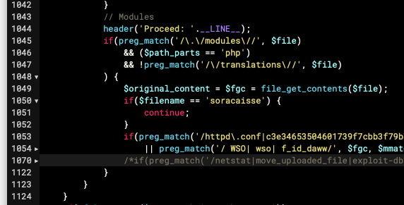

Mathieu C. Posted November 29, 2023 Share Posted November 29, 2023 (edited) 14 minutes ago, MathieuC said: Pour info : le site de dev est en 7.1 (sur le même serveur) ... le probleme est identique Je n'avais pas remarqué, mais le script créer un fichier zip suspicious qui correspond aux alertes vu sur les autres versions, (mais qui sont normal pour nous...) Mais pas de mail... 12 minutes ago, Mediacom87 said: Perso opCache est très bien. Ce qu'il ne faut pas utiliser ce sont tous ceux proposés par l'option Cache serveur en bas de la page Performances Merci, Cependant nous somme sur 1.6... Et effectivement nous n'avons aucun problème sur OpCache.. et notre configuration de cache correspond a ce qui est expliqué pour la 1.7 Edited November 29, 2023 by MathieuC (see edit history) Link to comment Share on other sites More sharing options...
Mathieu C. Posted November 29, 2023 Share Posted November 29, 2023 (edited) 4 minutes ago, Eolia said: Donc ce n'est pas un problème php mais le serveur qui coupe les piles avant la fin du script. L'erreur citée plus haut dans votre log Apache ne correspond pas, ça c'est un client qui a perdu sa connexion (en mobile ou autre) c'est mon ordi... les lignes correspondantes a l'appel du script. Edited November 29, 2023 by MathieuC (see edit history) Link to comment Share on other sites More sharing options...

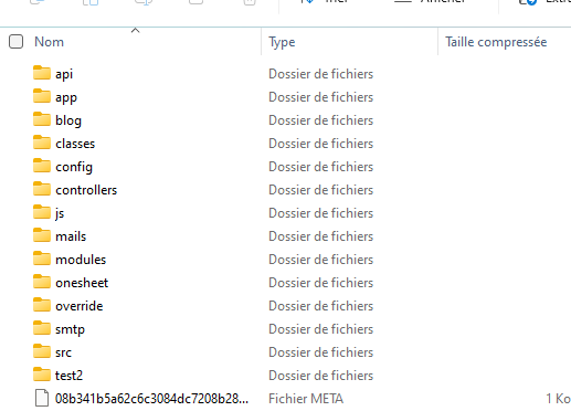

C_Ma_For Posted November 29, 2023 Share Posted November 29, 2023 Hello, pour info nous avons travaillé avec la personne qui administre notre serveur. Des essais d'augmentation importante des temps d'execution max n'ont rien donné. Il me confirme qu'il n'y a pas eu de modification de conf hier qui aurait entrainé l'erreur. J'ai essayé de supprimer les lignes 1056 a 1120 du fichier mais bizarrement le problème persiste. Enfin j'ai testé le fait d'ajouter le code de debug au début du script, mais comme MathieuC pas de fichier log de créé. Link to comment Share on other sites More sharing options...
Eolia Posted November 29, 2023 Author Share Posted November 29, 2023 Ok donc apache vous coupe les piles car il vous considère comme inactif semble-t-il Link to comment Share on other sites More sharing options...
Mathieu C. Posted November 29, 2023 Share Posted November 29, 2023 (edited) 12 minutes ago, Eolia said: Ok donc apache vous coupe les piles car il vous considère comme inactif semble-t-il C_Ma_For est sur Ngnix. La logique serait que cela coince de votre coté (vu que le scrip sans les modifs ne fonctionne plus). mais ça reste Théorique. un fail2ban un peu trop tatillon ? Edited November 29, 2023 by Mathieu C. (see edit history) Link to comment Share on other sites More sharing options...
Mathieu C. Posted November 29, 2023 Share Posted November 29, 2023 (edited) 49 minutes ago, Mathieu C. said: C_Ma_For est sur Ngnix. La logique serait que cela coince de votre coté (vu que le scrip sans les modifs ne fonctionne plus). mais ça reste Théorique. un fail2ban un peu trop tatillon ? Pour Info, la page 503 :Service Unavailable The server is temporarily unable to service your request due to maintenance downtime or capacity problems. Please try again later. Vient de votre serveur, la notre est différente. Edited November 29, 2023 by Mathieu C. (see edit history) Link to comment Share on other sites More sharing options...
C_Ma_For Posted November 30, 2023 Share Posted November 30, 2023 Nous avons continué a travailler sur le problème et fait pas mal de tests de conf serveur. Modification des paramètres de php, droits.... rien ne fonctionne. Je n'arrive pas à comprendre pourquoi en uploadant le fichier auquel j'enlève les lignes ajoutées lors de la mise à jour créant le problème je continue a avoir l'erreur en question. Y a t il eu d'autres lignes ajoutées ou supprimer que les lignes 1056 à 1120 ? Serait il possible de récupérer la version precedente afin de la tester et comprendre ce qui génère le souci ? Merci encore! Link to comment Share on other sites More sharing options...
Mathieu C. Posted November 30, 2023 Share Posted November 30, 2023 4 minutes ago, C_Ma_For said: Nous avons continué a travailler sur le problème et fait pas mal de tests de conf serveur. Modification des paramètres de php, droits.... rien ne fonctionne. Je n'arrive pas à comprendre pourquoi en uploadant le fichier auquel j'enlève les lignes ajoutées lors de la mise à jour créant le problème je continue a avoir l'erreur en question. Y a t il eu d'autres lignes ajoutées ou supprimer que les lignes 1056 à 1120 ? Serait il possible de récupérer la version precedente afin de la tester et comprendre ce qui génère le souci ? Merci encore! +1 Ce script est une veritable drogue ! J'ai l'impression d'être aveugle sans celui-ci.... Link to comment Share on other sites More sharing options...
Mathieu C. Posted November 30, 2023 Share Posted November 30, 2023 3 minutes ago, Mathieu C. said: +1 Ce script est une veritable drogue ! J'ai l'impression d'être aveugle sans celui-ci.... Le script génère pourtant bien le zip des suspicions... Link to comment Share on other sites More sharing options...

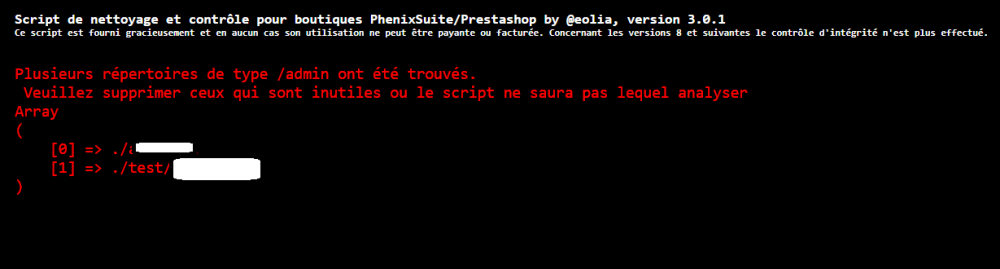

Eolia Posted November 30, 2023 Author Share Posted November 30, 2023 Règles concernant les modules: - Mettre ailleurs (sur votre PC ou dans un répertoire au-dessus de la racine) les anciens modules, modules renommés, zip ou autre joyeusetés qui n'ont RIEN à faire dans ce répertoire. - Supprimez les répertoires du type 95125487456854458gfgf7842458gf qui sont des modules qui ont crashé lors de l'install (l'archive a été dézippée mais n'a finalement pas pu s'installer) - Désinstallez et supprimez les modules inutilisés ou non-configurés. - il ne doit rester QUE les modules actifs et ceux que vous n'utilisez que par moment ainsi que le .htaccess et leindex.php Comprenez bien que Prestashop scanne ce répertoire et le charge en mémoire à chaque appel d'une page, d'autre part il essaye d'interpréter le code (si c'est un zip ou un pdf il patauge dans la semoule 2min) Le répertoire / modules n'est pas un fourre-tout car c'est le lieu de prédilection des hackers et plus il contient de fichiers, plus il y a de contrôles à faire. 1 Link to comment Share on other sites More sharing options...
Mathieu C. Posted November 30, 2023 Share Posted November 30, 2023 (edited) Mon dossier module est dans ce cas (je viens d'y faire un tour suite a ce conseil judicieux). Pour info : Charger la page des module dans le back, ce n'est pas la page la plus rapide. Même avec Timeout 300 dans Apache (et idem dans php)- le script avec la profondeur souhaitée ne passe pas. Le problème est ailleurs (Array de plus de 3000 fichier)? Edited November 30, 2023 by Mathieu C. (see edit history) Link to comment Share on other sites More sharing options...
Mediacom87 Posted December 1, 2023 Share Posted December 1, 2023 Il y a 16 heures, Eolia a dit : - Supprimez les répertoires du type 95125487456854458gfgf7842458gf qui sont des modules qui ont crashé lors de l'install (l'archive a été dézippée mais n'a finalement pas pu s'installer) - Désinstallez et supprimez les modules inutilisés ou non-configurés. Tiens, je propose justement un module qui permet de faire tout cela 😉 Link to comment Share on other sites More sharing options...

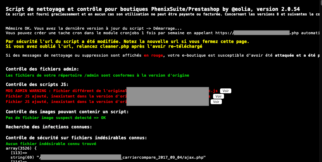

Gilles6688 Posted December 4, 2023 Share Posted December 4, 2023 Bonjour à tous, J'ai ce message lorsque je souhaite charger le module. Je suis sous OVH et avec la version 1.6 Merci Link to comment Share on other sites More sharing options...
Eolia Posted December 4, 2023 Author Share Posted December 4, 2023 Une nouvelle version est en cours d'écriture pour les hébergements ayant des ressources limitées, soyez patients. Link to comment Share on other sites More sharing options...
Gilles6688 Posted December 4, 2023 Share Posted December 4, 2023 Merci Eolia Link to comment Share on other sites More sharing options...
Eolia Posted December 4, 2023 Author Share Posted December 4, 2023 La version 3 est sortie. Elle s'exécute en 30 secondes sur un OVH mutu avec pas mal de modules et d'images. J'espère que ce sera ok pour tout le monde. Un seul scan est effectué, ensuite c'est un traitement du tableau de résultats. 1 Link to comment Share on other sites More sharing options...

sparh Posted December 5, 2023 Share Posted December 5, 2023 (edited) Bonjour j'ai déplacé mon site de test, lancé cleaner.php et maintenant j'ai mon site entier en erreur 500 log cleaner : [input] => [1] => Array ( [type] => 1 [message] => Maximum execution time of 360 seconds exceeded [file] => /home/mbl/domains/monsite.com/public_html/e60812a86943.php [line] => 991 ) Mes logs [Tue Dec 05 11:57:22.231930 2023] [proxy_fcgi:error] [pid 3763972:tid 139677258696448] [remote 194.230.196.245:56905] AH01071: Got error 'PHP message: PHP Warning: include(/home/site/domains/monsitelab.com/public_html/modules/ps_accounts/vendor/composer/../ramsey/uuid/src/Provider/Node/SystemNodeProvider.php): failed to open stream: No such file or directory in /home/site/domains/monsitelab.com/public_html/vendor/composer/ClassLoader.php on line 576PHP message: PHP Warning: include(): Failed opening '/home/site/domains/monsitelab.com/public_html/modules/ps_accounts/vendor/composer/../ramsey/uuid/src/Provider/Node/SystemNodeProvider.php' for inclusion (include_path='/home/site/domains/monsitelab.com/public_html/vendor/pear/pear_exception:/home/site/domains/monsitelab.com/public_html/vendor/pear/console_getopt:/home/site/domains/monsitelab.com/public_html/vendor/pear/pear-core-minimal/src:/home/site/domains/monsitelab.com/public_html/vendor/pear/archive_tar:.:/usr/local/php74/lib/php') in /home/site/domains/monsitelab.com/public_html/vendor/composer/ClassLoader.php on line 576PHP message: PHP Warning: include(/home/site/domains/monsitelab.com/public_html/modules/ps_checkout/vendor/composer/../ramsey/uuid/src/Provider/Node/SystemNodeProvider.php): failed to open stream: No such file or directory in /home/site/domains/monsitelab.com/public_html/vendor/composer/ClassLoader.php on line 576PHP message: PHP Warning: include(): Failed opening '/home/site/domains/monsitelab.com/public_html/modules/ps_checkout/vendor/composer/../ramsey/uuid/src/Provider/Node/SystemNodeProvider.php' for inclusion (include_path='/home/site/domains/monsitelab.com/public_html/vendor/pear/pear_exception:/home/site/domains/monsitelab.com/public_html/vendor/pear/console_getopt:/home/site/domains/monsitelab.com/public_html/vendor/pear/pear-core-minimal/src:/home/site/domains/monsitelab.com/public_html/vendor/pear/archive_tar:.:/usr/local/php74/lib/php') in /home/site/domains/monsitelab.com/public_html/vendor/composer/ClassLoader.php on line 576PHP message: PHP Fatal error: Uncaught Error: Class 'Ramsey\\Uuid\\Provider\\Node\\SystemNodeProvider' not found in /home/site/domains/monsitelab.com/public_html/modules/ps_accounts/vendor/ramsey/uuid/src/FeatureSet.php:231\nStack trace:\n#0 /home/site/domains/monsitelab.com/public_html/modules/ps_accounts/vendor/ramsey/uuid/src/FeatureSet.php(127): Ramsey\\Uuid\\FeatureSet->buildNodeProvider()\n#1 /home/site/domains/monsitelab.com/public_html/modules/ps_accounts/vendor/ramsey/uuid/src/UuidFactory.php(64): Ramsey\\Uuid\\FeatureSet->__construct()\n#2 /home/site/domains/monsitelab.com/public_html/modules/ps_accounts/vendor/ramsey/uuid/src/Uuid.php(647): Ramsey\\Uuid\\UuidFactory->__construct()\n#3 /home/site/domains/monsitelab.com/public_html/modules/ps_accounts/vendor/ramsey/uuid/src/Uuid.php(765): Ramsey\\Uuid\\Uuid::getFactory()\n#4 /home/site/domains/monsitelab.com/public_html/modules/ps_accounts/classes/Service/AnalyticsService.php(289): Ramsey\\Uuid\\Uuid::uuid4()\n#5 /home/site/domains/mat...' au secours Edited December 5, 2023 by sparh (see edit history) Link to comment Share on other sites More sharing options...
Eolia Posted December 5, 2023 Author Share Posted December 5, 2023 il y a 2 minutes, sparh a dit : Bonjour j'ai déplacé mon site de test, lancé cleaner.php et maintenant j'ai mon site entier en erreur 500 log cleaner : [input] => [1] => Array ( [type] => 1 [message] => Maximum execution time of 360 seconds exceeded [file] => /home/mbl/domains/monsite.com/public_html/e60812a86943.php [line] => 991 ) Mes logs [Tue Dec 05 11:57:22.231930 2023] [proxy_fcgi:error] [pid 3763972:tid 139677258696448] [remote 194.230.196.245:56905] AH01071: Got error 'PHP message: PHP Warning: include(/home/site/domains/monsitelab.com/public_html/modules/ps_accounts/vendor/composer/../ramsey/uuid/src/Provider/Node/SystemNodeProvider.php): failed to open stream: No such file or directory in /home/site/domains/monsitelab.com/public_html/vendor/composer/ClassLoader.php on line 576PHP message: PHP Warning: include(): Failed opening '/home/site/domains/monsitelab.com/public_html/modules/ps_accounts/vendor/composer/../ramsey/uuid/src/Provider/Node/SystemNodeProvider.php' for inclusion (include_path='/home/site/domains/monsitelab.com/public_html/vendor/pear/pear_exception:/home/site/domains/monsitelab.com/public_html/vendor/pear/console_getopt:/home/site/domains/monsitelab.com/public_html/vendor/pear/pear-core-minimal/src:/home/site/domains/monsitelab.com/public_html/vendor/pear/archive_tar:.:/usr/local/php74/lib/php') in /home/site/domains/monsitelab.com/public_html/vendor/composer/ClassLoader.php on line 576PHP message: PHP Warning: include(/home/site/domains/monsitelab.com/public_html/modules/ps_checkout/vendor/composer/../ramsey/uuid/src/Provider/Node/SystemNodeProvider.php): failed to open stream: No such file or directory in /home/site/domains/monsitelab.com/public_html/vendor/composer/ClassLoader.php on line 576PHP message: PHP Warning: include(): Failed opening '/home/site/domains/monsitelab.com/public_html/modules/ps_checkout/vendor/composer/../ramsey/uuid/src/Provider/Node/SystemNodeProvider.php' for inclusion (include_path='/home/site/domains/monsitelab.com/public_html/vendor/pear/pear_exception:/home/site/domains/monsitelab.com/public_html/vendor/pear/console_getopt:/home/site/domains/monsitelab.com/public_html/vendor/pear/pear-core-minimal/src:/home/site/domains/monsitelab.com/public_html/vendor/pear/archive_tar:.:/usr/local/php74/lib/php') in /home/site/domains/monsitelab.com/public_html/vendor/composer/ClassLoader.php on line 576PHP message: PHP Fatal error: Uncaught Error: Class 'Ramsey\\Uuid\\Provider\\Node\\SystemNodeProvider' not found in /home/site/domains/monsitelab.com/public_html/modules/ps_accounts/vendor/ramsey/uuid/src/FeatureSet.php:231\nStack trace:\n#0 /home/site/domains/monsitelab.com/public_html/modules/ps_accounts/vendor/ramsey/uuid/src/FeatureSet.php(127): Ramsey\\Uuid\\FeatureSet->buildNodeProvider()\n#1 /home/site/domains/monsitelab.com/public_html/modules/ps_accounts/vendor/ramsey/uuid/src/UuidFactory.php(64): Ramsey\\Uuid\\FeatureSet->__construct()\n#2 /home/site/domains/monsitelab.com/public_html/modules/ps_accounts/vendor/ramsey/uuid/src/Uuid.php(647): Ramsey\\Uuid\\UuidFactory->__construct()\n#3 /home/site/domains/monsitelab.com/public_html/modules/ps_accounts/vendor/ramsey/uuid/src/Uuid.php(765): Ramsey\\Uuid\\Uuid::getFactory()\n#4 /home/site/domains/monsitelab.com/public_html/modules/ps_accounts/classes/Service/AnalyticsService.php(289): Ramsey\\Uuid\\Uuid::uuid4()\n#5 /home/site/domains/mat...' au secours Une archive a été générée à la racine de votre site ? Il y a des fichiers concernant le module ps_checkout dedans ? Link to comment Share on other sites More sharing options...
sparh Posted December 5, 2023 Share Posted December 5, 2023 suspicious.zip est rempli de fichiers, dois jes remettre sur le serveur ? Link to comment Share on other sites More sharing options...
Eolia Posted December 5, 2023 Author Share Posted December 5, 2023 (edited) uniquement celui des modules normalement. C'est la fonction netstat qui a été détectée comme dangereuse dans le fichier SystemNodeProvider.php. Edited December 5, 2023 by Eolia (see edit history) Link to comment Share on other sites More sharing options...

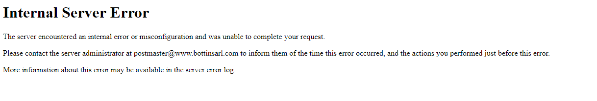

Mathieu C. Posted December 5, 2023 Share Posted December 5, 2023 (edited) version 3.0.7... 8Service Unavailable The server is temporarily unable to service your request due to maintenance downtime or capacity problems. Please try again later. 😞 Edited December 5, 2023 by Mathieu C. (see edit history) Link to comment Share on other sites More sharing options...
Mathieu C. Posted December 6, 2023 Share Posted December 6, 2023 (edited) 15 hours ago, Mathieu C. said: version 3.0.7... 8Service Unavailable The server is temporarily unable to service your request due to maintenance downtime or capacity problems. Please try again later. 😞 Bonjour, c'est la partie Module (ligne 1044-1122)) qui coince (comme d'habitude si je peux oser).plus Exactement le bloc a ligne 1070. En commentant cette partie le script passe. vous avez le lien de mon fichier.... Edited December 6, 2023 by Mathieu C. ajout precision (see edit history) Link to comment Share on other sites More sharing options...
Eolia Posted December 6, 2023 Author Share Posted December 6, 2023 il y a 6 minutes, Mathieu C. a dit : Bonjour, c'est la partie Module (ligne 1044-1122)) qui coince (comme d'habitude si je peux oser). En commentant cette partie le script passe. vous avez le lien de mon fichier.... Donc time_out. Dans les dernières version de cleaner, l'itération de tous les fichiers est faite une seule fois, au début. Ensuite on traite le tableau ligne par ligne. Plus il y a de lignes, plus ça prend du temps. Etes-vous sûr de n'avoir que des modules utilisés ou utiles dans votre répertoire /modules ? Link to comment Share on other sites More sharing options...
Mathieu C. Posted December 6, 2023 Share Posted December 6, 2023 (edited) 8 minutes ago, Eolia said: Donc time_out. Dans les dernières version de cleaner, l'itération de tous les fichiers est faite une seule fois, au début. Ensuite on traite le tableau ligne par ligne. Plus il y a de lignes, plus ça prend du temps. Etes-vous sûr de n'avoir que des modules utilisés ou utiles dans votre répertoire /modules ? Pour ce qui est du serveur... c'est le notre, non mutualisé. Intel(R) Xeon(R) E-2236 CPU @ 3.40GHz, 12 cores 32GB => donc pas une petite configuration ;-). timeout de 300 (c'est pas court) Le repertoire module est optimisé. 195 modules pour info et tout est utile ! Edited December 6, 2023 by Mathieu C. (see edit history) Link to comment Share on other sites More sharing options...

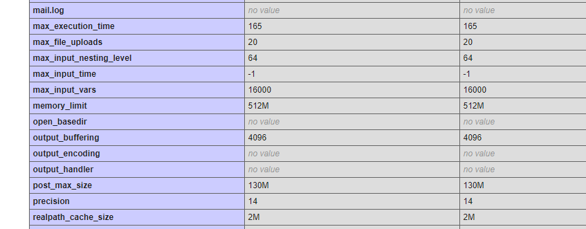

Eolia Posted December 6, 2023 Author Share Posted December 6, 2023 que dit votre error_log ? Link to comment Share on other sites More sharing options...
Mathieu C. Posted December 6, 2023 Share Posted December 6, 2023 1 minute ago, Eolia said: que dit votre error_log ? PHP ou apache ? Link to comment Share on other sites More sharing options...
Eolia Posted December 6, 2023 Author Share Posted December 6, 2023 les 2, je ne sais pas lequel crashe. Link to comment Share on other sites More sharing options...
Mathieu C. Posted December 6, 2023 Share Posted December 6, 2023 APACHE [Wed Dec 06 13:06:25.808969 2023] [proxy_fcgi:error] [pid 27803:tid 140269233604352] [client **********] AH01067: Failed to read FastCGI header, referer: https://**********4ba7c.php [Wed Dec 06 13:06:25.809001 2023] [proxy_fcgi:error] [pid 27803:tid 140269233604352] (104)Connection reset by peer: [client **********] AH01075: Error dispatching request to : , referer: https://**********4ba7c.phpFPM [06-Dec-2023 13:06:25] WARNING: [pool www] child 15803 exited on signal 11 (SIGSEGV) after 175758.549863 seconds from start [06-Dec-2023 13:06:25] NOTICE: [pool www] child 20957 started Link to comment Share on other sites More sharing options...
Eolia Posted December 6, 2023 Author Share Posted December 6, 2023 175758 secondes ??? Link to comment Share on other sites More sharing options...
Mathieu C. Posted December 6, 2023 Share Posted December 6, 2023 7 minutes ago, Eolia said: 175758 secondes ??? c'est le child qui est 'ouvert'... un slot prêt a agir.... Et comme le script plant il le ferme et en réouvre un autre Link to comment Share on other sites More sharing options...
Mathieu C. Posted December 6, 2023 Share Posted December 6, 2023 2 minutes ago, Mathieu C. said: c'est le child qui est 'ouvert'... un slot prêt a agir.... Et comme le script plant il le ferme et en réouvre un autre ce sur vous devriez porter attention est SIGNAL 11 : It indicates an attempt by a program to write or read outside its allocated memory—either because of a programming error, a software or hardware compatibility issue, or a malicious attack, such as buffer overflow. SIGSEGV is indicated by the following codes: In Unix/Linux, SIGSEGV is operating system signal 11 Link to comment Share on other sites More sharing options...
Mathieu C. Posted December 6, 2023 Share Posted December 6, 2023 1 minute ago, Mathieu C. said: ce sur vous devriez porter attention est SIGNAL 11 : It indicates an attempt by a program to write or read outside its allocated memory—either because of a programming error, a software or hardware compatibility issue, or a malicious attack, such as buffer overflow. SIGSEGV is indicated by the following codes: In Unix/Linux, SIGSEGV is operating system signal 11 https://serverfault.com/questions/67504/what-can-cause-a-signal-11 Link to comment Share on other sites More sharing options...
Eolia Posted December 6, 2023 Author Share Posted December 6, 2023 Pas xdebug installé ? https://stackoverflow.com/questions/31699056/php-fpm-child-process-exited-on-signal-11 Link to comment Share on other sites More sharing options...
Eolia Posted December 6, 2023 Author Share Posted December 6, 2023 ajoutez ça au début du script et relancez pour voir: if (function_exists('newrelic_ignore_transaction')) { newrelic_ignore_transaction(); } Link to comment Share on other sites More sharing options...
Martial IW Posted December 6, 2023 Share Posted December 6, 2023 Bonjour et merci pour ce script. De mon côté j'ai également un arrêt du script sur cette ligne : End of script output before headers: 74ef28d5bdc7.php Merci d'avance pour votre aide ! Link to comment Share on other sites More sharing options...
Mathieu C. Posted December 6, 2023 Share Posted December 6, 2023 2 hours ago, Eolia said: ajoutez ça au début du script et relancez pour voir: if (function_exists('newrelic_ignore_transaction')) { newrelic_ignore_transaction(); } APACHE [Wed Dec 06 16:44:28.820945 2023] [proxy_fcgi:error] [pid 27803:tid 140269300745984] [client *******:51009] AH01067: Failed to read FastCGI header [Wed Dec 06 16:44:28.820974 2023] [proxy_fcgi:error] [pid 27803:tid 140269300745984] (104)Connection reset by peer: [client*******:51009] AH01075: Error dispatching request to : PHP child 15790 exited on signal 11 (SIGSEGV) Link to comment Share on other sites More sharing options...
Eolia Posted December 6, 2023 Author Share Posted December 6, 2023 Quand vous lancez le script avec votre commentaire, il vous dit avoir scanné combien de fichiers ? Et quelle version Presta ? Link to comment Share on other sites More sharing options...
Mathieu C. Posted December 6, 2023 Share Posted December 6, 2023 2 minutes ago, Eolia said: Quand vous lancez le script avec votre commentaire, il vous dit avoir scanné combien de fichiers ? Et quelle version Presta ? Presta 1.6 dans les ancienne version il parlait de plus de 3200 files Link to comment Share on other sites More sharing options...
Eolia Posted December 6, 2023 Author Share Posted December 6, 2023 Hum... sur un pauvre mutu OVH avec 133 modules: Link to comment Share on other sites More sharing options...
Mathieu C. Posted December 6, 2023 Share Posted December 6, 2023 (edited) 12 minutes ago, Eolia said: Hum... sur un pauvre mutu OVH avec 133 modules: PHP version (moi 7.1) PHP FPM.... Edited December 6, 2023 by Mathieu C. (see edit history) Link to comment Share on other sites More sharing options...
Eolia Posted December 6, 2023 Author Share Posted December 6, 2023 PHP 5.6 en mode PHP-FPM pour ce client Link to comment Share on other sites More sharing options...
