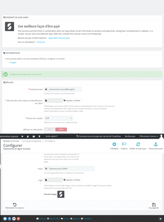

Phenomene Posted July 10, 2022 Author Share Posted July 10, 2022 Bonjour, Bonjour, j'ai un souci avec mon module paiement SUMUP sous prestashop 1.6.1.1.2 Après avoir galéré à installer le module de paiement SUMUP, j'ai finalement pu installer le module de paiement SUMUP, en choisissant la version PHP 5.6 chez mon hébergeur OVH. Mais voici que cette version est obsolète et que je n'ai plus la possibilité de choisir cette version, sauf si je paie, alors qu'avant, j'avais accès à toutes les versions dans mon abonnement. Alors, j'ai décidé de contacter sumup, prestashop et le développeur pour résoudre le problème, sauf que je suis toujours bloqué. Je voulais savoir s'il n'y a pas un autre moyen autre que de changer d'hébergeur, pour que ce module fonctionne. Quelqu'un pourrait m'aider ? Merci Link to comment Share on other sites More sharing options...

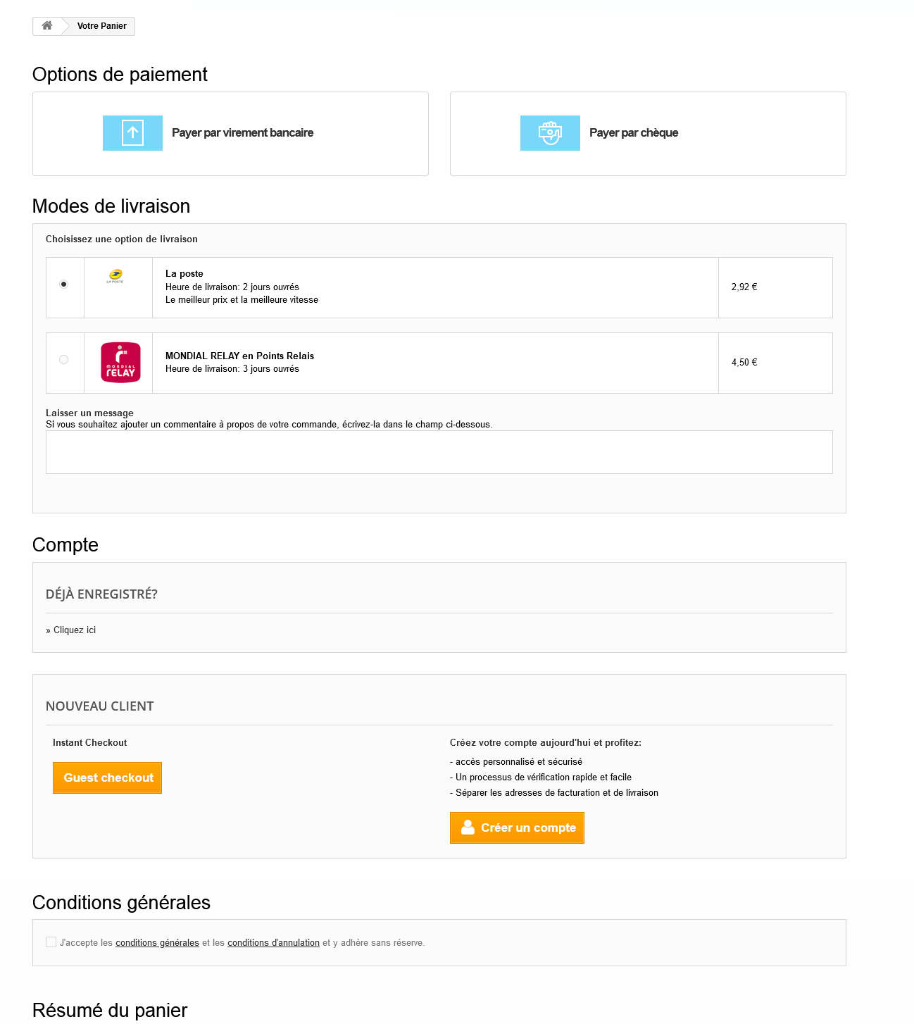

Phenomene Posted July 10, 2022 Author Share Posted July 10, 2022 Le module de paiement ne s'affiche pas au moment de la commande, seul le paiement par virement bancaire et chèque Link to comment Share on other sites More sharing options...

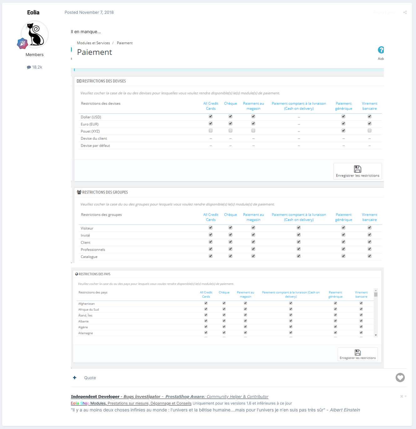

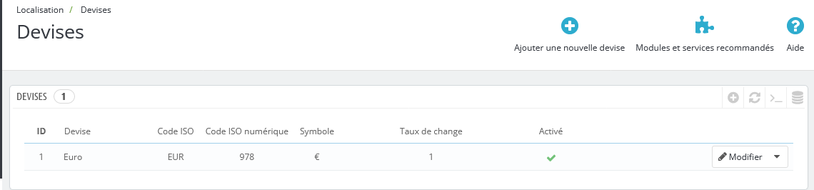

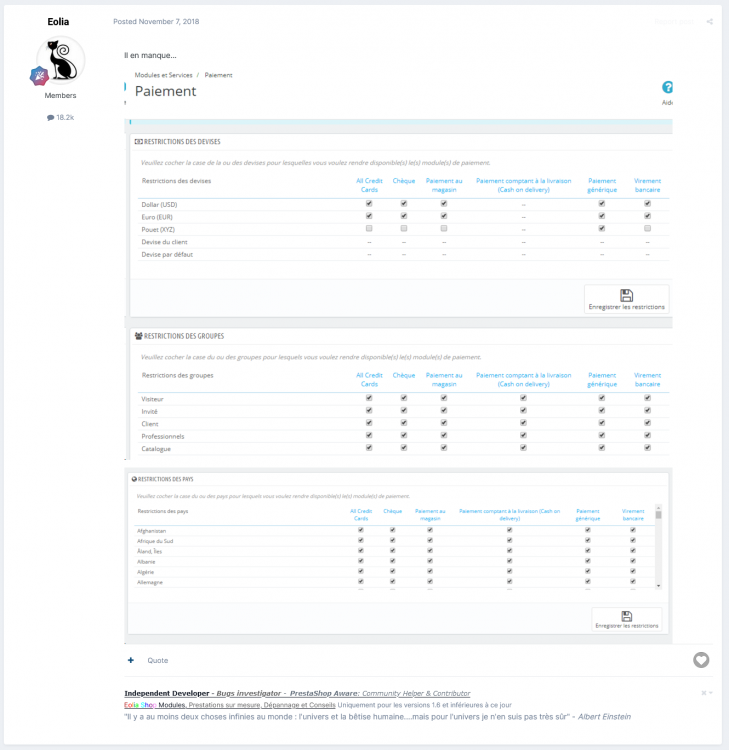

Eolia Posted July 10, 2022 Share Posted July 10, 2022 Le module est autorisé pour tous les groupes, tous les pays et toutes les monnaies dans Modules => Paiement ? Link to comment Share on other sites More sharing options...

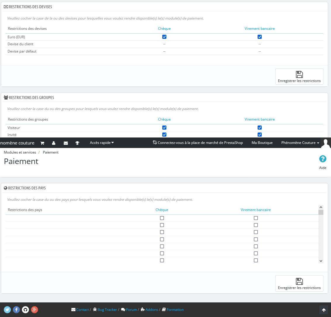

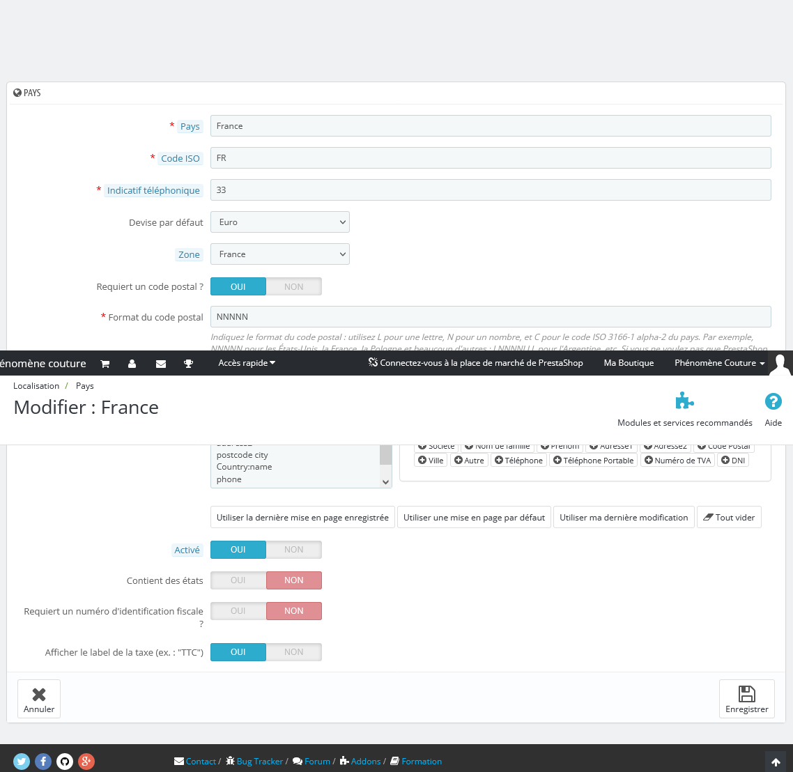

Phenomene Posted July 10, 2022 Author Share Posted July 10, 2022 Il n'y a pas de possibilité de cocher tous les groupes, les pays et les monnaies dans ce module (voir image en début de post). Ou alors, vous parlez d'un autre endroit où je pourrais activer ces trois fonctions. Link to comment Share on other sites More sharing options...

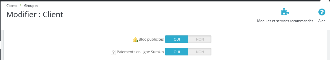

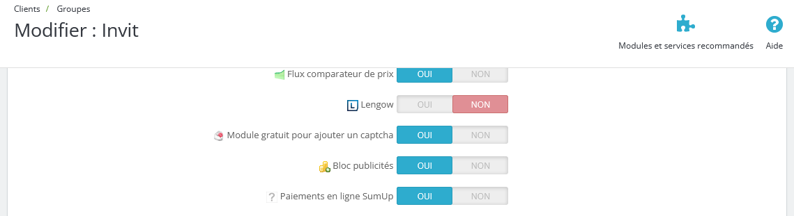

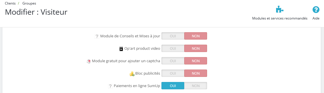

Phenomene Posted July 10, 2022 Author Share Posted July 10, 2022 Oui pour les groupes Link to comment Share on other sites More sharing options...
Phenomene Posted July 10, 2022 Author Share Posted July 10, 2022 Link to comment Share on other sites More sharing options...

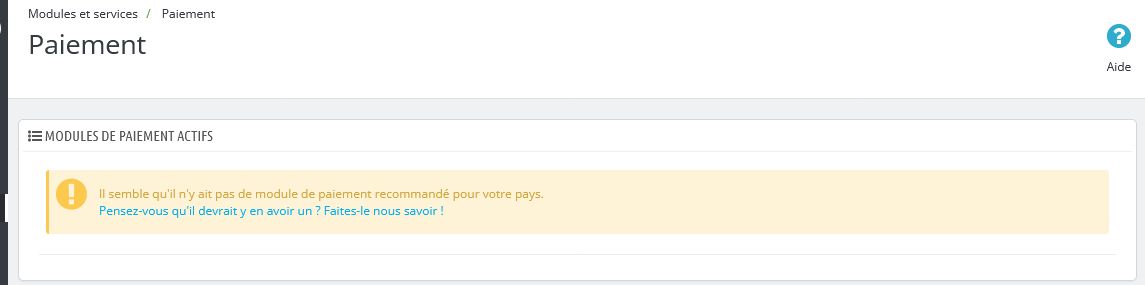

Phenomene Posted July 10, 2022 Author Share Posted July 10, 2022 Si vous parlez des restrictions, je ne les trouve pas. Je n'ai pas dans modules et services : paiement, l'image en dessous Link to comment Share on other sites More sharing options...

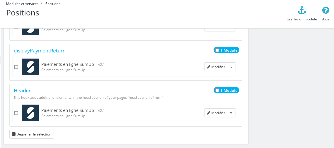

Phenomene Posted July 14, 2022 Author Share Posted July 14, 2022 J'ai enfin trouvé les restrictions, par contre le paiement sumup n'apparaît pas. Que faire ? les restrictions Link to comment Share on other sites More sharing options...

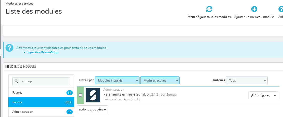

Phenomene Posted July 14, 2022 Author Share Posted July 14, 2022 Le module SUMUP n'est pas actif ???? Link to comment Share on other sites More sharing options...

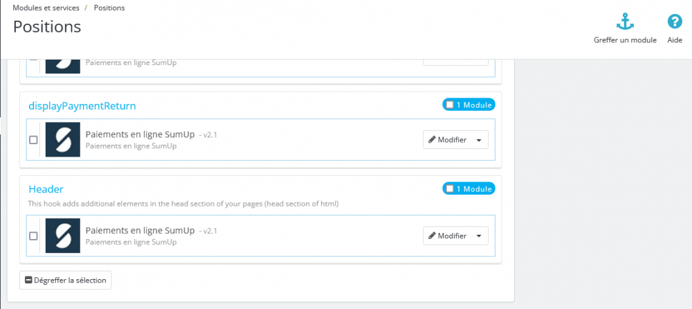

Phenomene Posted July 14, 2022 Author Share Posted July 14, 2022 Dans la liste des modules, le module SUMUP est dans administration et non dans paiement. Que faire ? Link to comment Share on other sites More sharing options...

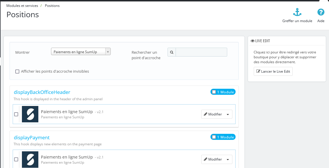

Phenomene Posted July 14, 2022 Author Share Posted July 14, 2022 Le module ne devrait pas être greffé dans le hook DisplayPaymentEU avec chèque et virement ? Par contre, je n'arrive pas greffé le module dans le hook DisplayPaymentEU. Link to comment Share on other sites More sharing options...
Phenomene Posted July 14, 2022 Author Share Posted July 14, 2022 Problème résolu, j'ai désactivé le module de conformité européenne. Link to comment Share on other sites More sharing options...
