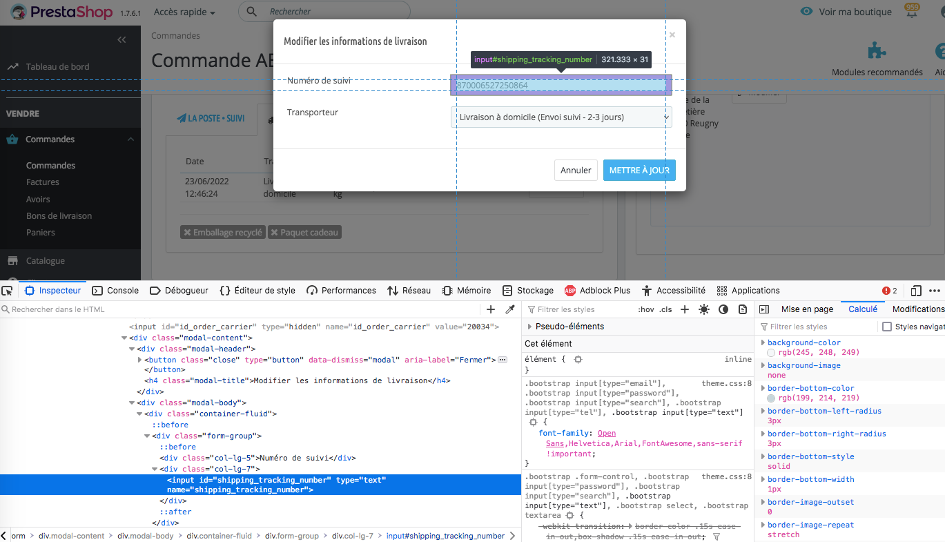

Voici un screen du champ update_order_shipping_tracking_number, qui est dans un "modal", UpdateOrderShippingModal
donc j'imagine que c'est là-bas qu'il faut faire le changement ? mais où le trouver 😅

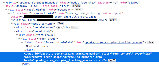

Je viens de faire un recherche rapide dans les fichiers sources de la 1.7.8.7 et a première vue toute la construction de la page de détail de commande et du modal d'expédition semble être en javascript 😵
https://devdocs.prestashop-project.org/1.7/development/page-reference/back-office/order/view-order/#history-block
Edited by HeineFR (see edit history)
