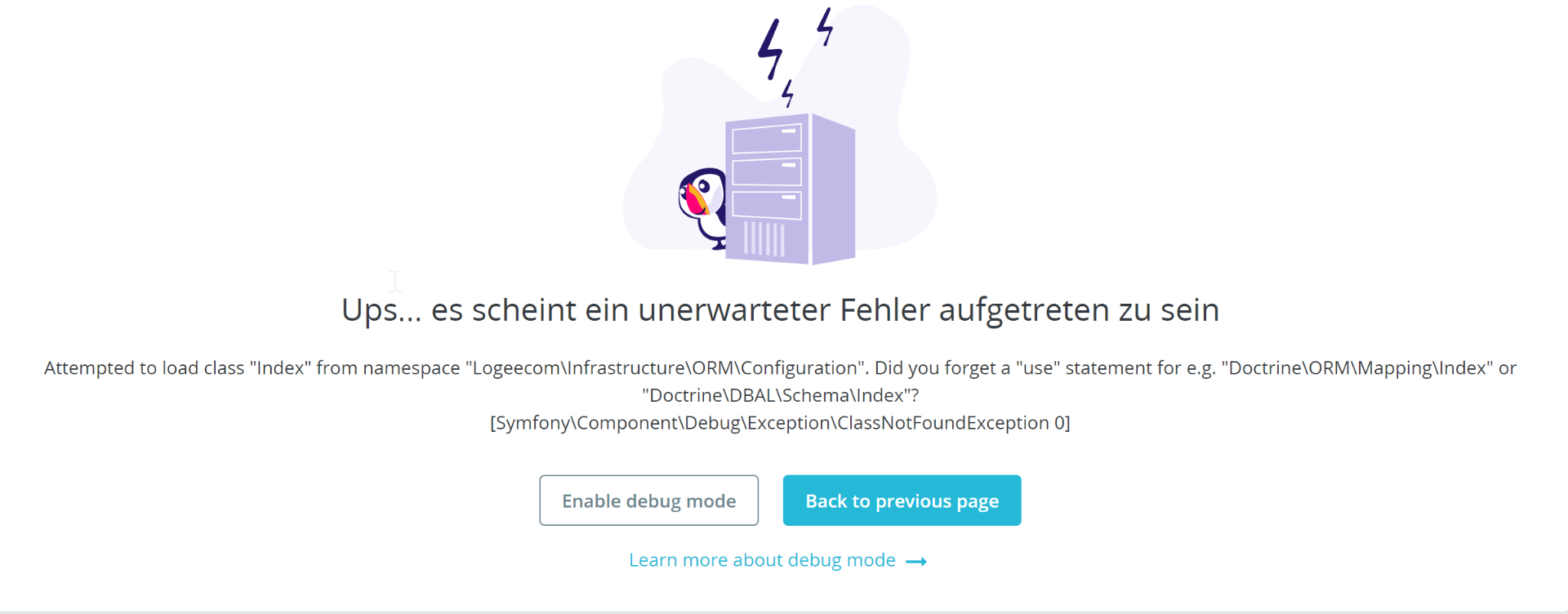

auf unserem Prestashop tritt folgender Fehler auf:
Wenn ich im Backende auf den Menüpunkt Bestellungen->Bestellungen klicke bekommen ich folgende Fehlermeldung:
Quote
Attempted to load class "Index" from namespace "Logeecom\Infrastructure\ORM\Configuration". Did you forget a "use" statement for e.g. "Doctrine\ORM\Mapping\Index" or "Doctrine\DBAL\Schema\Index"?
[Symfony\Component\Debug\Exception\ClassNotFoundException 0]
170194909_2022-06-2019_34_39-Ups...esscheinteinunerwarteterFehleraufgetretenzusein.thumb.png.890472afe85f24b9f8f886d82f42e894.png

Hallo,
Es scheint, dass das Problem vom Packlink-Modul herrührt. Versuchen Sie, das Modul zu deaktivieren, und wenn die Site so funktioniert, wenden Sie sich an das Entwicklermodul, um den Fehler zu beheben.
