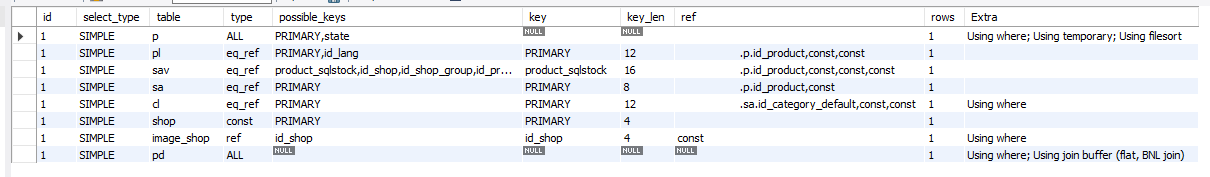

@AfterGlow93 J'ai essayé de repartir sur une base propre en réimportant mes données table par table (peut-être est-ce long parce que j'oublie des tables ?) Voici un exemple quand j'essaie de charger la liste des produits dans le backoffice. Je suis allé chercher la requête en question:
SELECT SQL_CALC_FOUND_ROWS
    p.`id_product` AS `id_product`,
    p.`reference` AS `reference`,
    sa.`price` AS `price`,
    p.`id_shop_default` AS `id_shop_default`,
    p.`is_virtual` AS `is_virtual`,
    pl.`name` AS `name`,
    pl.`link_rewrite` AS `link_rewrite`,
    sa.`active` AS `active`,
    shop.`name` AS `shopname`,
    image_shop.`id_image` AS `id_image`,
    cl.`name` AS `name_category`,
    0 AS `price_final`,
    pd.`nb_downloadable` AS `nb_downloadable`,
    sav.`quantity` AS `sav_quantity`,
    IF(sav.`quantity` <= 0, 1, 0) AS `badge_danger`
FROM
    `product` p
        LEFT JOIN
    `product_lang` pl ON (pl.`id_product` = p.`id_product`
        AND pl.`id_lang` = 1
        AND pl.`id_shop` = 1)
        LEFT JOIN
    `stock_available` sav ON (sav.`id_product` = p.`id_product`
        AND sav.`id_product_attribute` = 0
        AND sav.id_shop = 1
        AND sav.id_shop_group = 0)
        JOIN
    `product_shop` sa ON (p.`id_product` = sa.`id_product`
        AND sa.id_shop = 1)
        LEFT JOIN
    `category_lang` cl ON (sa.`id_category_default` = cl.`id_category`
        AND cl.`id_lang` = 1
        AND cl.id_shop = 1)
        LEFT JOIN
    `category` c ON (c.`id_category` = cl.`id_category`)
        LEFT JOIN
    `shop` shop ON (shop.id_shop = 1)
        LEFT JOIN
    `image_shop` image_shop ON (image_shop.`id_product` = p.`id_product`
        AND image_shop.`cover` = 1
        AND image_shop.id_shop = 1)
        LEFT JOIN
    `image` i ON (i.`id_image` = image_shop.`id_image`)
        LEFT JOIN
    `product_download` pd ON (pd.`id_product` = p.`id_product`)
WHERE
    (1 AND state = 1)
ORDER BY `id_product` DESC
LIMIT 0 , 20
Voici le résultat du EXPLAIN:
La requête met 85 secondes à retourner les 20 résultats attendus 😅 (et quand j'essaie de charger une fiche produit avec le module cross sells, je me prends un 504 gateway, la requête fait fait des jointures entre order_detail, product, product_shop, product_attribute, product_attribute_shop, stock_available, product_lang category_lang, image et il y a un where sur 4000 order_id 🤣 ; quand j'enlève le module cross sells j'ai plus de problème)
Une idée ? 👀
Edit: Quand je retire les lignes qui font des jointures sur image et image_shop, la requête s'exécute en 0,015 secondes 🤔 J'ai vérifié, mais les indexes existent bien sur les tables concernées...

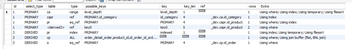

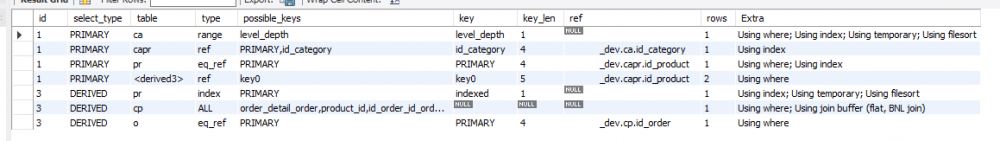

Encore un exemple ; dans l'onglet "Catégories" du backoffice, il y a aussi une requête qui va chercher la catégorie avec les meilleures ventes sur le dernier mois glissant
SELECT
    ca.`id_category`
FROM
    `category` ca
        LEFT JOIN
    `category_product` capr ON ca.`id_category` = capr.`id_category`
        LEFT JOIN
    (SELECT
        pr.`id_product`, t.`totalPriceSold`
    FROM
        `product` pr
    LEFT JOIN (SELECT
        pr.`id_product`,
            IFNULL(SUM(cp.`product_quantity`), 0) AS totalQuantitySold,
            IFNULL(SUM(cp.`unit_price_tax_excl` * cp.`product_quantity`), 0) / o.conversion_rate AS totalPriceSold
    FROM
        `product` pr
    LEFT OUTER JOIN `order_detail` cp ON pr.`id_product` = cp.`product_id`
    LEFT JOIN `orders` o ON o.`id_order` = cp.`id_order`
    WHERE
        o.invoice_date BETWEEN '2022-05-21 00:00:00' AND '2022-06-21 23:59:59'
    GROUP BY pr.`id_product`) t ON t.`id_product` = pr.`id_product`) t ON t.`id_product` = capr.`id_product`
WHERE
    ca.`level_depth` > 1
GROUP BY ca.`id_category`
ORDER BY SUM(t.`totalPriceSold`) DESC
LIMIT 1
Je l'ai lancé il y a plus de 10 minutes et il n'arrive toujours pas à retourner quoi que ce soit 😅 Et voici le résultat de l'EXPLAIN:

Le EXPLAIN indique que la table P a des indexs non utilisés, ce qui n'est pas normal.
Le fait que la requête s'exécute rapidement sans les lignes d'image, peut être normal si la requête est restée en cache entre temps.
Je persiste, il y'a des problèmes d'index, le fait que l'EXPLAIN indique NULL en key, c'est que l'index possible (à gauche), notamment sur l'id_product (PRIMARY) n'est pas utilisé. Il devrait pourtant l'être, puisque c'est une clé PRIMARY utilisée lors des JOIN.
Il faudrait revoir les tables en question, auquel cas, faire un backup des tables, repartir sur un presta frais, et réimporter les données au fur et a mesure.
Idem pour la table pd, elle doit forcément contenir un id_product censé être une clé PRIMARY (ici aucun index).
Il faut revoir les indexs à nouveau.

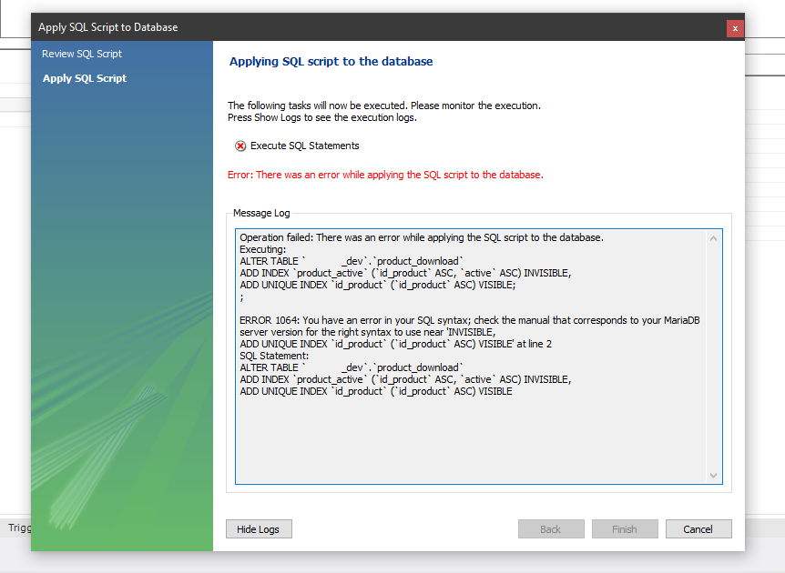

Je suis toujours en train d'essayer de récupérer les données proprement pour partir sur un projet vierge. Pour les indexes effectivement, je viens de comprendre que les "NULL" n'étaient pas le résultat attendu 🤣
J'ai donc essayé de comparer ma BDD avec la structure native pour les rajouter et... surpris e !
Bon, après m'être débarrassé de MariaDB et être passé à MySQL 8.0, j'ai pu finalement rajouter les indexes à la main...
Mais une chose m'échappe toujours: pourquoi je dois les rajouter ?.? Pourquoi elles sont sur le fichier d'installation mais ne s'installent pas correctement chez moi ?
Je vais creuser cette piste et je reviendrai aux nouvelles prochainement 🤔

Quel intérêt de retirer MariaDB, c'est le système de BDD le plus utilisé sur web, MariaDB reste plus performant et flexible pour un site sous PS.
Pour les index, pourquoi ne pas récupérer simplement le code créant les tables à l'installation, et le modifier, en passant le CREATE à ALTER et en laissant sur la section ADD INDEX ?
Il suffit d'un index manquant pour rendre la BDD lente et tripler voir décupler le temps de chargement.
Il y a 13 heures, AfterGlow93 a dit :
Bonjour,
J'ai viré MariaDB car j'utilise MySQL Workbench et que ça n'est pas compatible (causant l'erreur ci-dessus). Pour le côté plus flexible et plus performant c'est sûr ? Des tests ont été fait pour ça ? Car sur la page de recommandations de PrestaShop ils ne parlent pas spécialement de MariaDB 🤔
Pour les indexes mon problème c'est que c'est déjà le cas ; je suis parti sur une installation fraîche de Prestashop donc les indexes devraient y être par défaut (c'est ça que je ne comprenais pas) et j'ai juste rajouté tous les INSERT de ma précédente BDD (sans DROP les tables qui existaient déjà, afin de respecter les nouvelles colonnes et les nouvelles keys).
