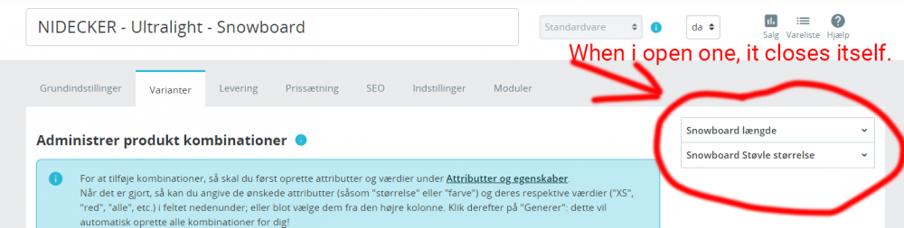

Hougaard Posted June 9, 2022 Share Posted June 9, 2022 Hej alle, Jeg sidder og roder med en ny side og er stødt på et underligt problem. Jeg får en melding om fejl på indlæsning af /core.js.map fejl 404, kan ikke indlæses. Jeg tænker det er her fejlen stammer fra? Jeg bruger warehouse theme og det giver umiddelbart igen problemer at den ikke indlæser core.js.map, som vel egentlig også er en del af standard temaet? Alt andet Javascript, jeg selv har tilføjet, kører uden problemer. Her kommer mit problem! Når jeg skal ligge varer ind og vil tilføje atributter, er der som altid alle mine kategorier at vælge fra til højre, i "collapsibles". Som det nu skal være. Men ingen af dem er åbne og når jeg prøver at åbne en, lukker den sig selv igen. Jeg kan se i inspect at den læser koden og skifter mellem active og closed, men her sidder jeg fast. Jeg kan ikke finde ud af hvorfor, udover at det må være javascript relateret. Dermed tænker jeg at det må være relateret til core.js.map, men er på ingen måde en haj til javascript. Kan nogen her være behjælpelige?? Mvh Keld Link to comment Share on other sites More sharing options...

Hougaard Posted June 10, 2022 Author Share Posted June 10, 2022 Hej Prestafan1234, Tak for dit svar. Jeg må prøve at reuploade filen, der ikke åbner. Backoffice og alt andet virker som det skal, eneste fejl er de collapsibles ved variant valg i backoffice. Der er ikke rettet i de originale javascript filer. Har tilføjet noget, men det kører som if statements på de følgende sider, som er relevante og i sit eget stylesheet. Jeg sagde ikke at jeg ikke vidste noget om det, bare at jeg ikke er en haj til det og det er bare ikke min fortrukne valg af sprog. Ps. Jeg gik ud fra at der var større chance for at nogen kendte problemet, hvis jeg postede i både dansk og engelsk, det beklager jeg. Link to comment Share on other sites More sharing options...
Hougaard Posted June 10, 2022 Author Share Posted June 10, 2022 Hej alle, Det lykkedes mig at finde løsningen på problemet, hvis andre skulle stå i samme situation med PS 1.7.8.3/6. Del 1 af løsningen. Det er en problem, der er kendt af prestashop, men som de ikke lige gider at ordne endnu.https://github.com/PrestaShop/PrestaShop/issues/28047 Kort fortalt, kan det løses ved at bruge den eksperimentelle version af Produktsiden, den såkaldte v2. Del 2 af løsningen. Efter at have slået den eksperimentelle produktside til, kom der en ny fejl. moduleCardController var nu den ny skurk.https://www.sunnytoo.com/forums/topic/modulecardcontroller-has-already-been-declared Jeg prøvede at rense filen og bum, nu virker den eksperimentelle del, men stadig ikke den klassiske. Håber det snart ryger på deres todo liste, da det er lidt træls at skulle skifte imellem de 2 for at kunne lave varianter. Så bare brug den eksperimentelle. Er der nok nogen der tænker.... Og nej, for den understøtter ikke reference nr eller relaterede varer og nok også mere end det. Vi kan da lave varianter igen, uden at skulle finde dem gennem søgning (Vi har rigtig mange varianter), men come on Presta, det er ikke en holdbar løsning! Mvh Hougaard Link to comment Share on other sites More sharing options...
