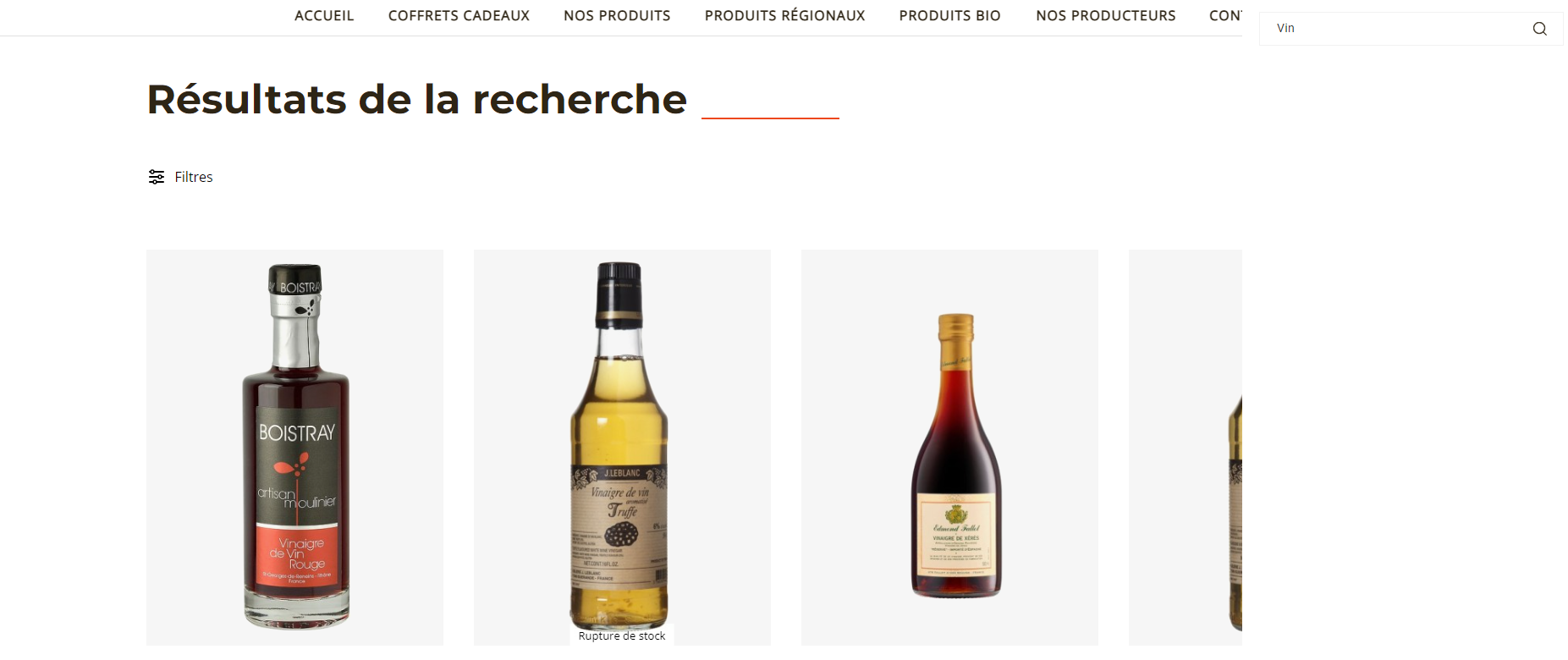

Bonjour,
Je rencontre un petit problème sur ma barre de recherche.
Lorsque je recherche un produit comme "vin", aucun résultat ne s'affiche.
J'ai réindexé tous mes produits, truncate les tables mais rien ne fait !
Cependant la page de résultat fonctionne bien.
Sur le screen ci-dessous on voit que ma recherche marche car des produits sont trouvé mais rien dans ma sidebar. Je précise que j'ai l'affichage mobile de ma barre de recherche même sur ordinateur. Cela ne change surement rien car ce n'est pas la première fois que je le fait mais je précise.
Une idée ?
Merci
EDIT : Résolu, une mise à jour de mon thème avec l'ajout d'une option pour activer ou non la prévisualisation et un style de base qui pète tout !
