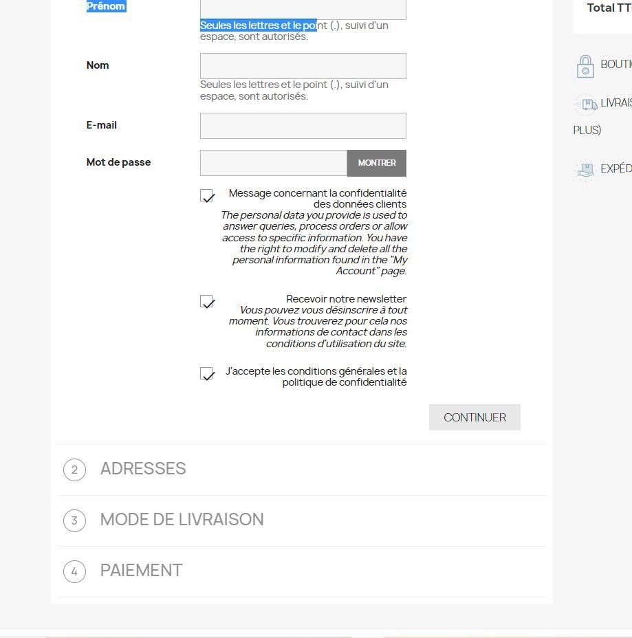

Origine Posted May 20 Posted May 20 Je suis sur prestashop 1.7.8.5 Lors de la création de comptes ou la commande en tant qu'invité, les cases à cocher obligatoire ont déja un petit crochet noir et ne sont pas cliquable, ce qui empêche de continuer et de commander, Thème perstashop, je n'ai pas de thème sur la boutique. HELPPPPP 🙂 Share this post Link to post Share on other sites More sharing options...

Prestachamps Posted May 20 Posted May 20 Salut, il semble que vous ayez une étendue personnalisée qui ressemble à une case à cocher, mais elle ne fonctionne pas comme telle. Votre case à cocher d'origine est masquée sous les règles CSS d'opacité: 0, elle n'est donc pas visible, même si elle fonctionne sur le clic labl. Si vous voulez avoir une case à cocher personnalisée qui fonctionne, vous devez implémenter la fonctionnalité de cocher/décocher l'élément span personnalisé. Pour corriger le défaut d'alignement de la case à cocher personnalisée, vous devez réduire la taille de la police à 17 px ou 16 px pour l'élément : .custom-checkbox input[type="checkbox"]+span .checkbox-checked { font-size: 17px; } Bonne journée, Léo. Share this post Link to post Share on other sites More sharing options...

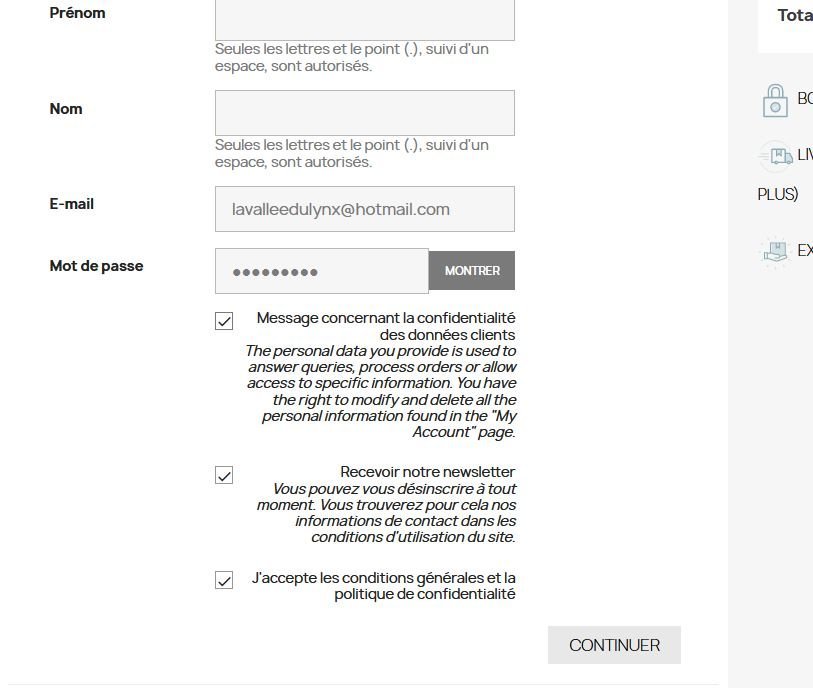

Origine Posted May 20 Posted May 20 Merci!!!! Maintenant ça passe on peut continuer, mais les cases sont deja cochés et impossible de les décocher, est-ce normal? 🙂 Share this post Link to post Share on other sites More sharing options...
Origine Posted May 20 Posted May 20 En fait le crochet noir est toujours la, si on décoche. le crochet descend un peu vers le bas et est décoché mais en visuel le crochet est la et on diraitque c'est coché,je sais pas si je suis claire lollll Share this post Link to post Share on other sites More sharing options...
Prestachamps Posted May 21 Posted May 21 Salut, Eh bien, si la case à cocher personnalisée n'est pas désactivée lorsqu'elle est cochée, il est fort probable qu'un mécanisme Javascript personnalisé supplémentaire doive également être implémenté, ce qui changera visuellement la classe de cette case à cocher personnalisée (cochée/décochée) donc si l'entrée d'origine est modifiée, puis la case à cocher personnalisée pour appliquer sa classe correspondant à la valeur de la case à cocher d'origine. Bonne journée, Léo. Share this post Link to post Share on other sites More sharing options...
