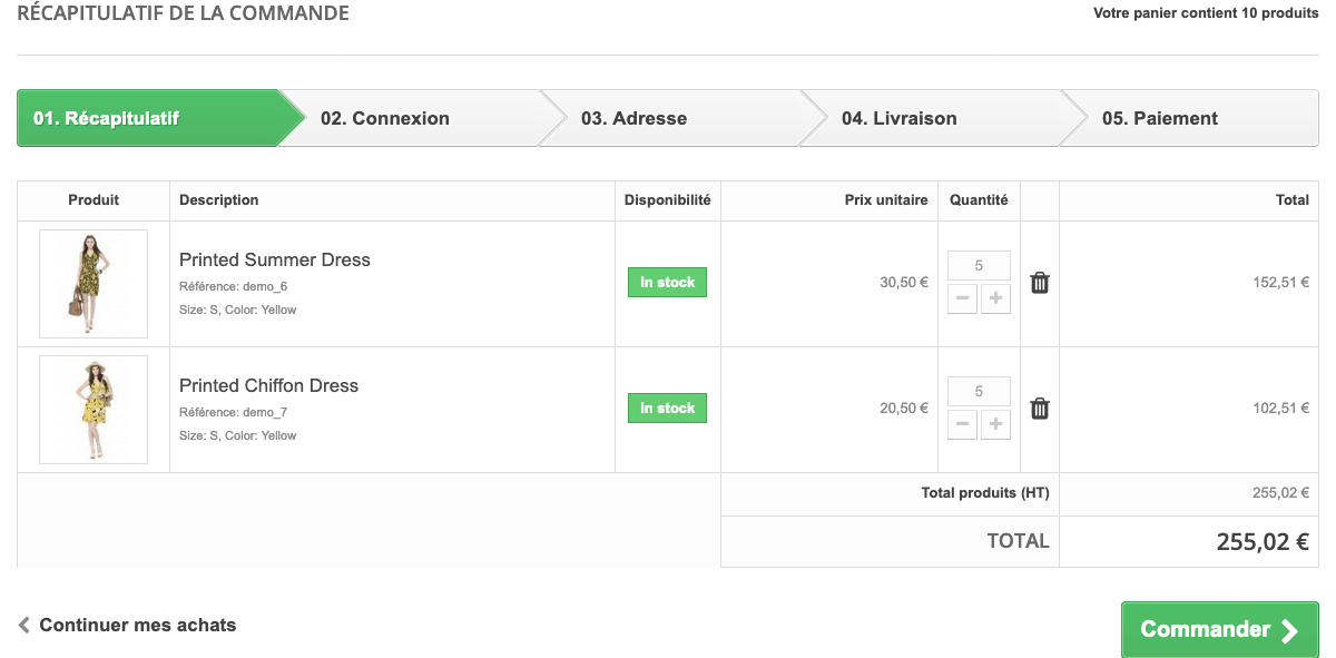

scoobi18 Posted April 22, 2022 Author Share Posted April 22, 2022 Merci pour votre réponse Eolia. Malheureusement, cela ne change rien. Lorsque je suis dans la page panier, j'ajoute des quantités sur 2 articles différents, mais la remise est appliquée de manière individuelle. Si j'ai 5 articles pour le produit 1 et 5 articles pour le produit 2, la règle ne s'applique pas, alors que le total est bien de 10 articles. La règle ne s'applique que si je met la quantité 10 pour le produit 1 ou pour le produit 2. Link to comment Share on other sites More sharing options...

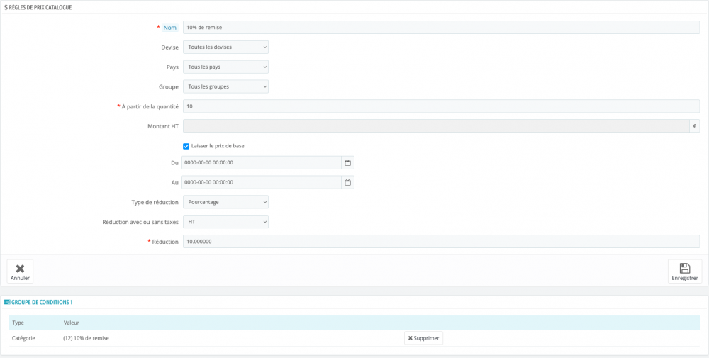

Eolia Posted April 22, 2022 Share Posted April 22, 2022 Mettez des screen de votre configuration de votre règle svp Link to comment Share on other sites More sharing options...

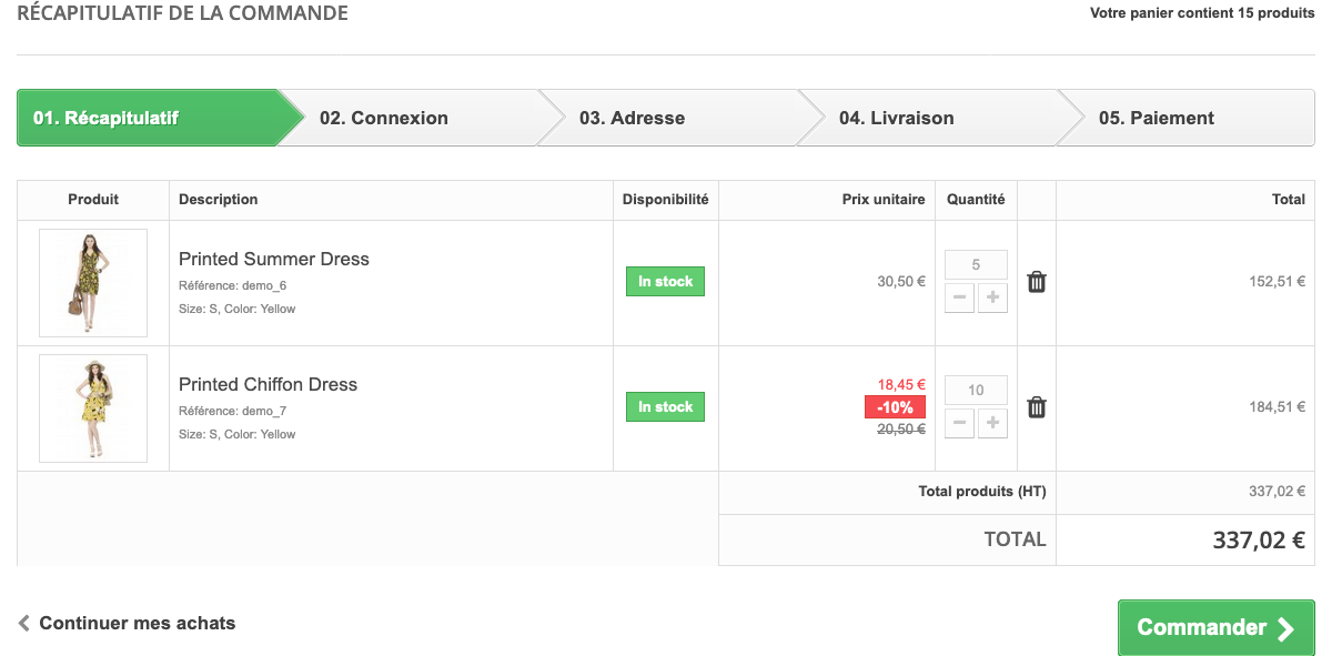

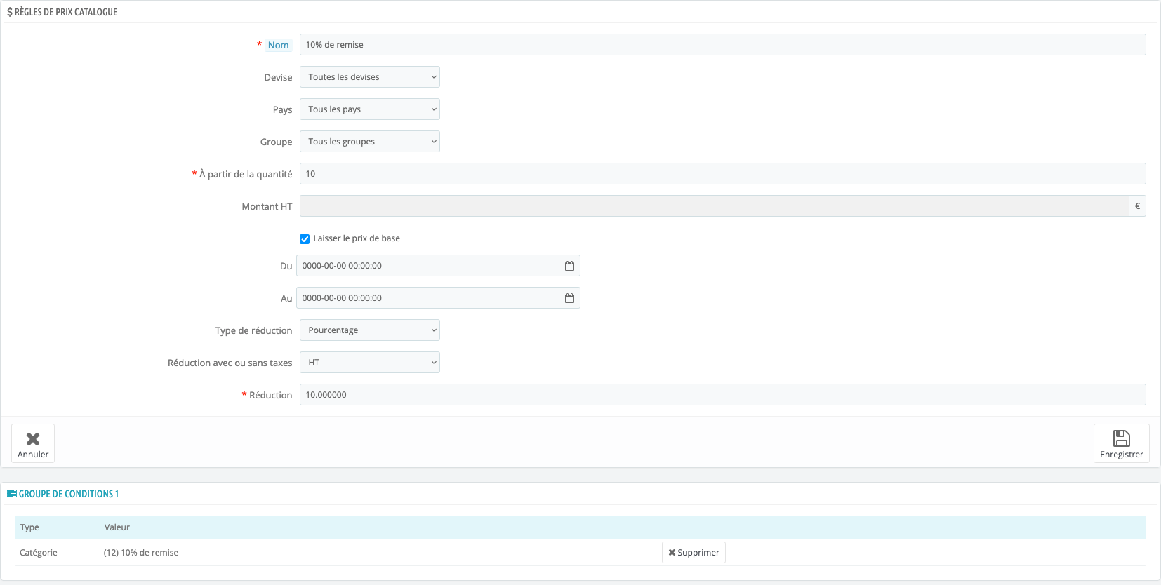

Mediacom87 Posted April 22, 2022 Share Posted April 22, 2022 Je viens de tester et cela ne fonctionne pas. J'ai bien les 10 produits mais c’est 10 produits par référence pour que la réduction de 10% soit prise en compte. Link to comment Share on other sites More sharing options...

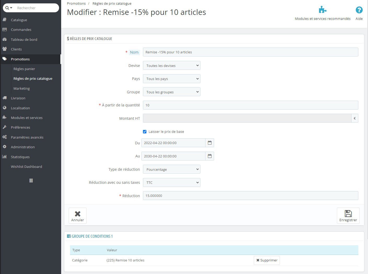

scoobi18 Posted April 22, 2022 Author Share Posted April 22, 2022 Link to comment Share on other sites More sharing options...

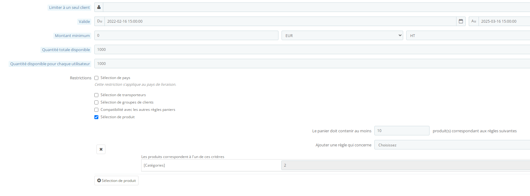

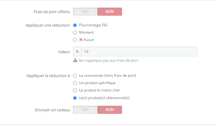

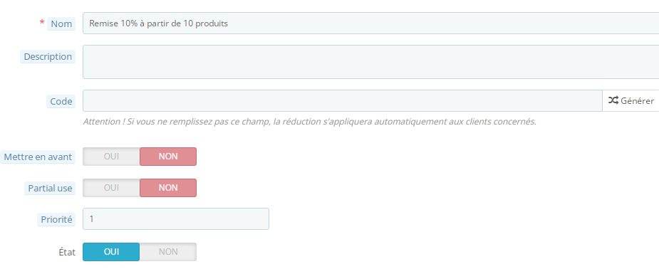

Eolia Posted April 22, 2022 Share Posted April 22, 2022 Hum... dans ce cas il faut mieux faire une règle panier (sans code) appliquée à la catégorie et sur lesproduits concernés Link to comment Share on other sites More sharing options...
scoobi18 Posted April 22, 2022 Author Share Posted April 22, 2022 Oui mais cela ne génère aucun affichage de prix réduit avec le -15% surligné en rouge prêt de chaque articles. Les -15% ne sont affichés que lorsque la quantité d'un seul article atteint la règle. Les -15% devraient être affichés prêt de chaque article, dès que le total atteint la règle. Sinon, ce n'est pas claire pour les clients. Est-il possible de debugger le code de Règle de prix catalogue ? Je trouve étonnant qu'il n'y ai pas d'autres personnes qui ai signalé ce problème depuis le temps, je n'ai rien trouvé. Link to comment Share on other sites More sharing options...

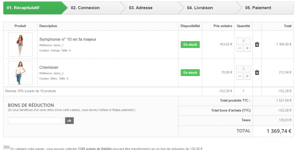

Eolia Posted April 22, 2022 Share Posted April 22, 2022 En fait Prestashop n'utilise les catégories QUE pour affecter les produits aux prix spécifiques mais la donnée "catégorie" n'apparait pas dans celle-ci Il faut donc bidouiller le code pour obtenir ceci (ne fonctionne qu'avec une seule règle par quantité pour un groupe de produits) https://devcustom.net/public/specific.gif (le forum n'accepte plus les gifs^^) Link to comment Share on other sites More sharing options...

scoobi18 Posted April 22, 2022 Author Share Posted April 22, 2022 Oui Eolia, votre gif correspond à ce que j'aimerai. Si je met tous les articles de mes catégories, dans une seule catégorie invisible (votre dernière suggestion), cela réglera le problème des catégories. Mais cela ne permettra pas de définir plusieurs règles de prix dégressif en fonction de différentes quantités... Puis-je voir le code que vous avez modifié s'il vous plait ? Je viens de voir un bug, après avoir crée une Règle de prix catalogue, lorsque j'atteins la quantité définie par la règle, sur la page produit (pas la page panier), le prix passe à 0€. Link to comment Share on other sites More sharing options...
Eolia Posted April 23, 2022 Share Posted April 23, 2022 Il y a 17 heures, scoobi18 a dit : Mais cela ne permettra pas de définir plusieurs règles de prix dégressif en fonction de différentes quantités... Si, ça marche aussi 10% à partir de 10 20% à partir de 20 Pour votre bug en page produit ça doit être lié à votre thème car je ne reproduis pas Link to comment Share on other sites More sharing options...
scoobi18 Posted April 23, 2022 Author Share Posted April 23, 2022 Ha bien c'est super dans ce cas 😀 Votre animation gif ne fonctionne pas. Link to comment Share on other sites More sharing options...
Eolia Posted April 23, 2022 Share Posted April 23, 2022 Ben je la vois pourtant...https://devcustom.net/public/specific2.gif Link to comment Share on other sites More sharing options...
scoobi18 Posted April 23, 2022 Author Share Posted April 23, 2022 Désolé, c'était mon vpn qui faisait le vilain. J'ai vue votre animation gif, cela fonctionne très bien 🙂 Comme cela, je vais pouvoir crée plusieurs règles de prix dégressifs dans "Règle de prix catalogue" en natif. Je vais créer une catégorie invisible dans laquelle j'aurai placé tous mes articles concernés. Et lorsque la tranche de prix dégressif changera, la réduction sera répercutée en temps réel sur tous les autres articles. C'est super. Link to comment Share on other sites More sharing options...
