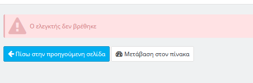

PrestaSot Posted April 16, 2022 Share Posted April 16, 2022 (edited) 3 hours ago, sanctusmob said: Δεν έχω φτάσει στο διαχειριστικό ακόμη. Εμένα μου το έστειλαν με τις οδηγίες. https://wellcomm.com.gr/presta-modules/ Έχει ένα για το xml και ένα για τις παραγγελίες. Ευχαριστώ. Το bridge το εγκαθιστώ σε 1.6 και δεν εμφανίζετε στην λίστα με τα modules. Και το άλλο εγκαθίστατε σωστά αλλά πατώντας ρυθμίσεις βγάζει "Ο ελεγκτής δεν βρέθηκε". Μήπως πρέπει να εγκατασταθεί άλλο Module πρώτα? Edit: Σε Prestashop 1.7 το shopflixbridge δεν εγκαθίστατε καθόλου. Βγάζει σφάλμα. Edited April 16, 2022 by Prestan0ob (see edit history) Link to comment Share on other sites More sharing options...

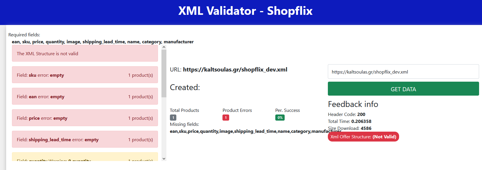

timeline Posted January 13, 2023 Share Posted January 13, 2023 (edited) Καλησπερα το εβαλα και εγω εδω εχω κανει και uncoment για τα error δεν πειρα https://kaltsoulas.gr/shopflix_dev.xml μα στο validitator του shopflix https://wellcomm.com.gr/xml-val/ περνω οτι εχω 1 μονο προιον και το παρακατω τα εχω και σε image τhe XML Structure is not valid Field: sku error: empty Field: ean error: empty εδω φτεω καθως δεν εχω βαλει Field: price error: empty Field: shipping_lead_time error: empty Edited January 13, 2023 by timeline (see edit history) Link to comment Share on other sites More sharing options...
sanctusmob Posted January 13, 2023 Share Posted January 13, 2023 Σαν sku βάζει το barcode, γραμμή 105 $sfproduct->sku = $psproduct['ean13']; αν θα θέλεις να βάλεις κάτι άλλο θα πρέπει να το αλλάξεις. Στο dev xml που έστειλες έχει και (<price>59</price>) και (<offer_quantity>0</offer_quantity>) 1 hour ago, timeline said: Καλησπερα το εβαλα και εγω εδω εχω κανει και uncoment για τα error δεν πειρα https://kaltsoulas.gr/shopflix_dev.xml μα στο validitator του shopflix https://wellcomm.com.gr/xml-val/ περνω οτι εχω 1 μονο προιον και το παρακατω τα εχω και σε image τhe XML Structure is not valid Field: sku error: empty Field: ean error: empty εδω φτεω καθως δεν εχω βαλει Field: price error: empty Field: shipping_lead_time error: empty Link to comment Share on other sites More sharing options...
