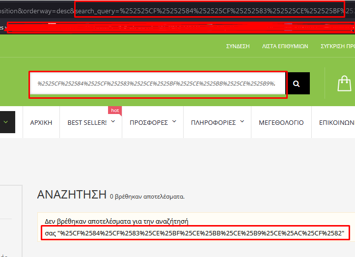

PrestaSot Posted April 4, 2022 Share Posted April 4, 2022 Η αναζήτηση λειτουργεί σωστά. Όταν πατήσω όμως και μπω σε ένα προϊόν - product page απο τα αποτελέσματα και ύστερα πατήσω back δεν επιστρέφει πάλι τα αποτελέσματα καθώς το Search query συμπληρώνετε με τους χαρακτήρες που βλέπετε. Το έχει αντιμετωπίσει κάποιος το θέμα αυτό; Link to comment Share on other sites More sharing options...

PrestaSot Posted August 8, 2022 Author Share Posted August 8, 2022 18 hours ago, Kogkalidis said: @Prestan0ob μπορείς να μοιραστείς το url να το δούμε live? https:// marketnet .gr Κάνεις μια αναζήτηση, απο τα αποτελέσματα μπαίνεις σε ένα προϊόν και ύστερα back. Ευχαριστώ. Link to comment Share on other sites More sharing options...
Kogkalidis Posted August 8, 2022 Share Posted August 8, 2022 1 hour ago, Prestan0ob said: https:// marketnet .gr Κάνεις μια αναζήτηση, απο τα αποτελέσματα μπαίνεις σε ένα προϊόν και ύστερα back. Ευχαριστώ. Στείλε σε παρακαλώ jolisearch σε zip με dropbox (1.6 & 1.7 αν έχεις). Ευχαριστώ. Link to comment Share on other sites More sharing options...

PrestaSot Posted August 9, 2022 Author Share Posted August 9, 2022 Απενεργοποίησα το Module JoliSearch και κάνει ακριβώς το ίδιο. Μάλλον έχει να κάνει με το Search module του prestashop πάνω στο οποίο κολάει και δουλεύει και το JoliSearch. Link to comment Share on other sites More sharing options...
Kogkalidis Posted August 9, 2022 Share Posted August 9, 2022 Debugging process. Πάρε κλώνο του site -> Βάλτο τοπικά -> Ξήλωσε τα πάντα από modules μέχρι και το θέμα για να αποκλείεις πιθανές αιτίες και μετά προσθέτεις εκ νέου ένα προς ένα τα κομμάτια. Αν φτάσεις στο ίδιο αποτέλεσμα και δεν σκάσει πάει να πει φταίει το module. Αν σκάσει πιο νωρίς αλλού είναι η ζημιά. Ενδεικτικά μπορεί να είναι και ένα js script (γιατί τα modules αναζήτησης την χρησιμοποιούν εκτενώς για λόγους ταχύτητας). Link to comment Share on other sites More sharing options...
PrestaSot Posted August 9, 2022 Author Share Posted August 9, 2022 2 hours ago, Kogkalidis said: Debugging process. Πάρε κλώνο του site -> Βάλτο τοπικά -> Ξήλωσε τα πάντα από modules μέχρι και το θέμα για να αποκλείεις πιθανές αιτίες και μετά προσθέτεις εκ νέου ένα προς ένα τα κομμάτια. Αν φτάσεις στο ίδιο αποτέλεσμα και δεν σκάσει πάει να πει φταίει το module. Αν σκάσει πιο νωρίς αλλού είναι η ζημιά. Ενδεικτικά μπορεί να είναι και ένα js script (γιατί τα modules αναζήτησης την χρησιμοποιούν εκτενώς για λόγους ταχύτητας). Ναι καλή ιδέα. Για δες τώρα που το απενεργοποίησα και παίζει με το default module του prestashop. Link to comment Share on other sites More sharing options...
Kogkalidis Posted August 9, 2022 Share Posted August 9, 2022 1 minute ago, Prestan0ob said: Ναι καλή ιδέα. Για δες τώρα που το απενεργοποίησα και παίζει με το default module του prestashop. Πάλι τα ίδια. Οπότε κατά 90% δεν φταίει αυτό. Ξεκίνα ΦΡΕΣΚΟ Presta στον server σε υποφάκελο και μετά προσθέτεις σταδιακά πράγματα ΑΦΟΥ ΣΗΜΕΙΩΝΕΙΣ ΕΝΑ ΠΡΟΣ ΕΝΑ ΤΙ ΚΑΝΕΙΣ. ΚΑΛΗ ΔΙΑΣΚΕΔΑΣΗ 😛 Link to comment Share on other sites More sharing options...
PrestaSot Posted August 9, 2022 Author Share Posted August 9, 2022 είναι παλιό eshop σε 1.6 δεν αξίζει να κάνουμε τετοια διαδικασία. Έλεγα μήπως γνωρίζει τι παίζει με το codepage στο search module του 1.6 Κάποια στιγμή πρέπει να γίνει και αυτό update σε 1.7 Link to comment Share on other sites More sharing options...
