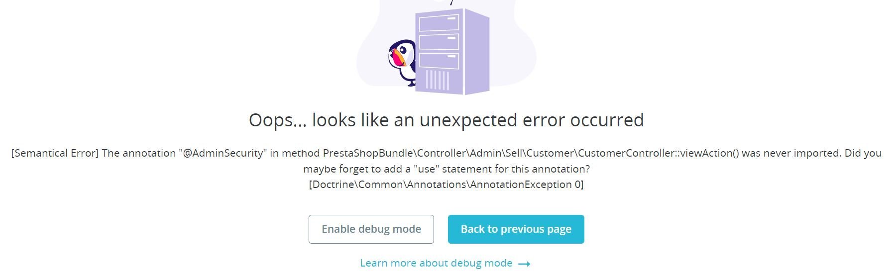

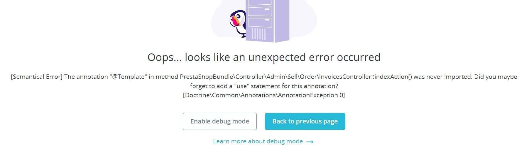

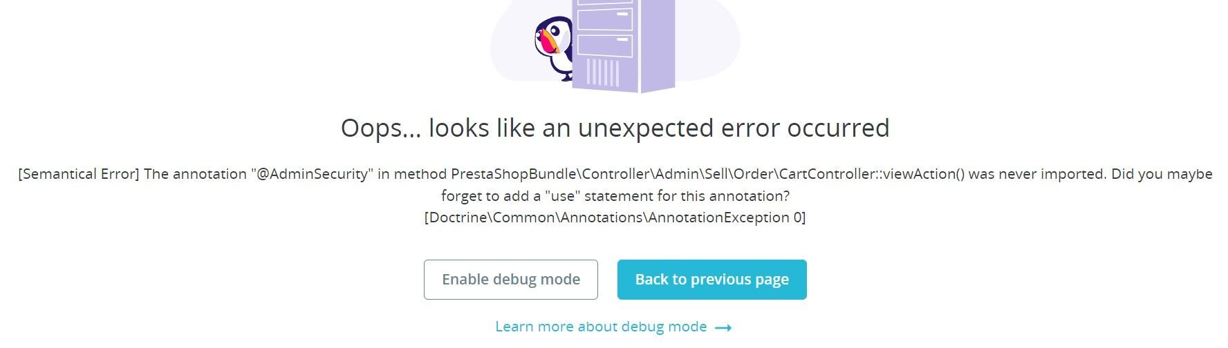

Abdurahman-Amat Posted April 4, 2022 Share Posted April 4, 2022 Nach einem normalen Upgrade durch 1-Click-upgrade von 1.7.8.2 zur 1.7.8.4, Modulen funktionieren nicht mehr und zeigt nur Fehler, wie [Semantical Error] the annotation "@AdminSecurity" in method PrestaShopBundle\controller\Admin\Shell\Costumer\SoctumerControler::viewAction() was never imported. ..., "@Template" ... etc. Alle andere Modulen zeigen ähnliche Fehler wie in die Bilder gezeigt sind. Der Shop ist bereits in Wartungsmodus gestellt. Ich weis nicht was ich machen soll. Für jede Hilfe und jeden Rat wäre ich dankbar. Link to comment Share on other sites More sharing options...
