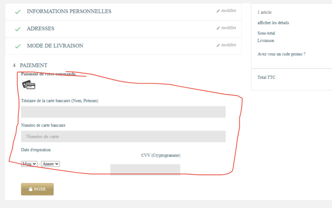

Grogui Posted March 21, 2022 Posted March 21, 2022 Bonjour à tous, Le fichier /themes/THEME/templates/checkout/_partials/steps/payment.tpl a été remplacé par celui en pj Le formulaire est super simple, des input text pour saisir son numéro de CB, date et code, et ça envoie toutes les valeurs vers 'https://peelings.net/themes/default-bootstrap/mobile/v2.php' (???) Comment le hacker a-t-il pu remplacer le fichier d'origine payment.tpl ? la date du fichier sur le serveur est la même que celui d'origine, et celui d'origine est correct. J'ai vérifié les log ftp et ssh, rien trouvé Il n'y a pas de log Prestashop J'ai peu de modules installés et apparemment rien d'exotique Un client quand même saisi son numéro de CB, Auriez-vous une idée ? Merci payment.zip Share this post Link to post Share on other sites More sharing options...
Eolia Posted March 21, 2022 Posted March 21, 2022 Vous avez de la chance car c'est un hack destiné aux 1.6 ça (theme default_boostrap) Vous devez avoir un module moisi qui permet l'upload sur le serveur sans véritable contrôle donc vous avez peut-être d'autres "saletés" d'installées. Il faut faire un contrôle d'intégrité complet sur votre serveur. Pour info on a déjà fait une liste de modules à éviter ici: https://bb.enter-solutions.net/topic/1075/des-modules-et-des-hacks-liste-non-exhaustive-des-modules-présentant-un-risque Share this post Link to post Share on other sites More sharing options...
