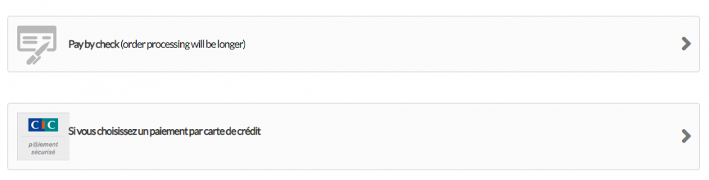

alio30 Posted March 3, 2022 Share Posted March 3, 2022 Bonjour, Je suis sur PS 1.6 et assez débutant sur ce CMS. Tous mes autres types de paiement (ne sont pas tous sur la screen ci-dessous) se traduisent selon la langue choisie sauf la partie avec CIC. J'ai trouvé le fichier en .tpl qui prend le bout de code affichant la phrase mais pas celui en anglais. Je ne sais pas si je dois coder en dur en rajoutant dans le même fichier ou aurait-il une méthode un peu plus conventionnelle ? Est-ce que quelqu'un pourrait m'aider s'il vous plait ? Ou me mettre sur une piste ? Link to comment Share on other sites More sharing options...
Mediacom87 Posted March 4, 2022 Share Posted March 4, 2022 Bonjour, vous pouvez facilement gérer les traductions des modules en vous rendant dans l'espace de configuration du module puis en cliquant au haut à droite sur le bouton Traduire. Vous choisissez la langue et effectuez les traductions. 1 Link to comment Share on other sites More sharing options...
alio30 Posted March 7, 2022 Author Share Posted March 7, 2022 Merci pour votre réponse. Cela concernait un module qu'on a rajouté mais c'est bon maintenant j'ai pu les régler. Link to comment Share on other sites More sharing options...
Mediacom87 Posted March 7, 2022 Share Posted March 7, 2022 il y a 16 minutes, alio30 a dit : maintenant j'ai pu les régler. Comment ? histoire d'aider les prochains lecteurs de ce post. Link to comment Share on other sites More sharing options...
alio30 Posted March 7, 2022 Author Share Posted March 7, 2022 Dans fr.php, hacher le texte qu'on aimerait afficher et stocker dans la variable globale $_module. Ensuite prendre le bon fichier.tpl contenant le bout de code qui affiche ce qu'on veut et mettre le texte {l s='le texte' mod='leBonModule'}. Je ne sais pas si c'est assez clair Link to comment Share on other sites More sharing options...
