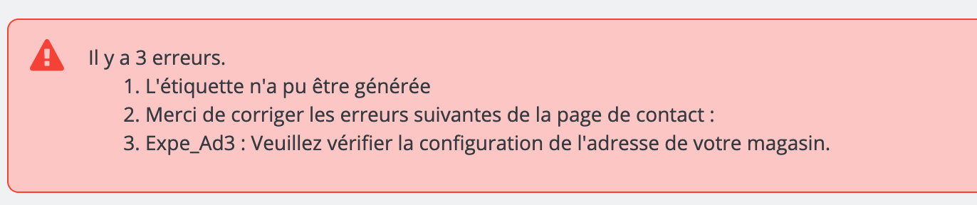

Bonjour,
J'ai récemment installé le module Mondial Relay sur mon site Prestashop (version 1.7.8.2) pour la livraison.
Lors de la génération des étiquettes, l'erreur " Expe_Ad3 : Veuillez vérifier la configuration de l'adresse de votre magasin." s'affiche.
Je suis alors allée dans l'onglet de Contact afin de paramétrer la boutique, mais il doit y avoir quelque chose qui m'échappe car cela ne marche pas.
Je précise que je ne possède pas de boutique physique. Les stocks sont chez moi et j'utilise donc le magasin de point relay afin d'envoyer les colis.
Ma question est donc : Dans l'onglet Contact > Magasin > ajouter une boutique , dois-je renseigner mon adresse de domicile, ou l'adresse du point relay ? (car j'ai essayé les 2, mais aucune ne fonctionne). Quelles sont les infos nécessaires à renseigner pour ne plus avoir l'erreur ?
Merci d'avance

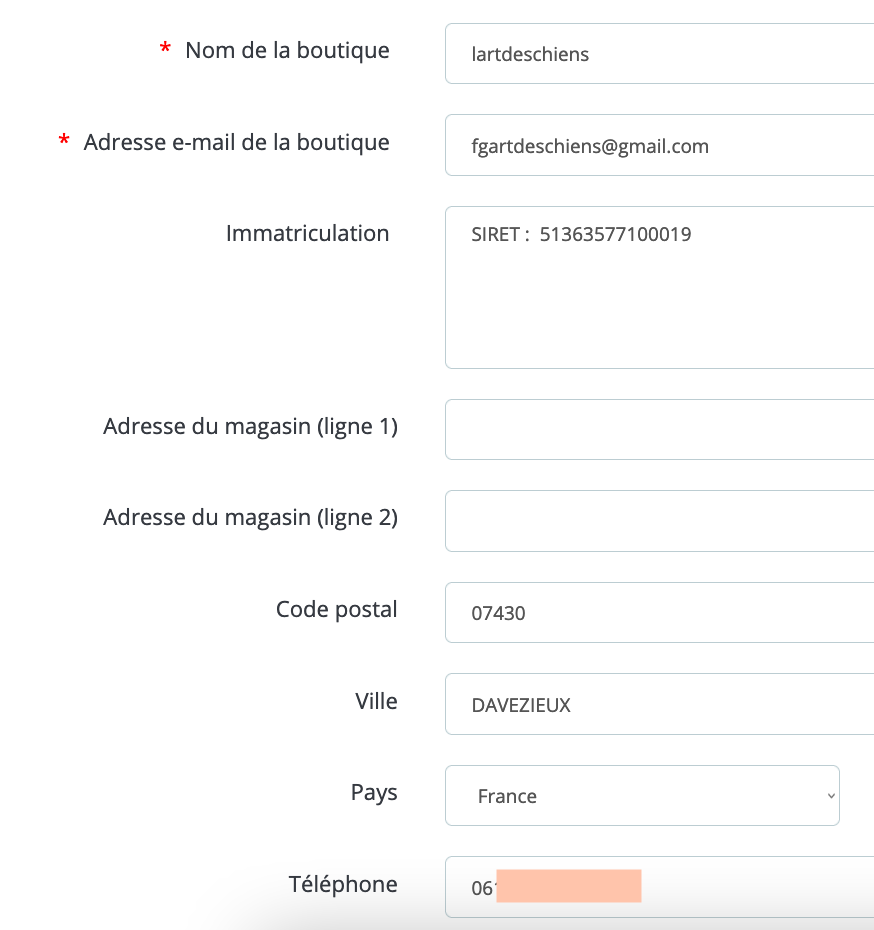

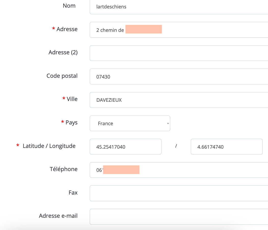

Bonjour,
Merci pour votre réponse.
J'avais justement vu qu'il fallait faire attention aux caractères spéciaux et je n'en ais donc pas utilisé. J'ai vérifié également l'espace devant le code postal.
Malgré cela ca ne marche pas.
Je vous mets les infos renseignées sans trop de transparence pour que vous puissiez vois si quelque chose est mal fait

Bonjour,
La partie sur le deuxième screen n'est pas nécessaire pour la génération des étiquettes. Focalisez-vous sur le premier screen.
Je vois par exemple que vous avez mis le mot "SIRET" essayez de l'enlever et de laisser que le numéro. Ensuite je vois qu'il vous manque l'adresse dans la catégorie "Adresse du magasin (ligne 1)".
Edited by SkyZorn (see edit history)
il y a 13 minutes, SkyZorn a dit :
Super ça a fonctionné. Merci beaucoup pour votre aide !
