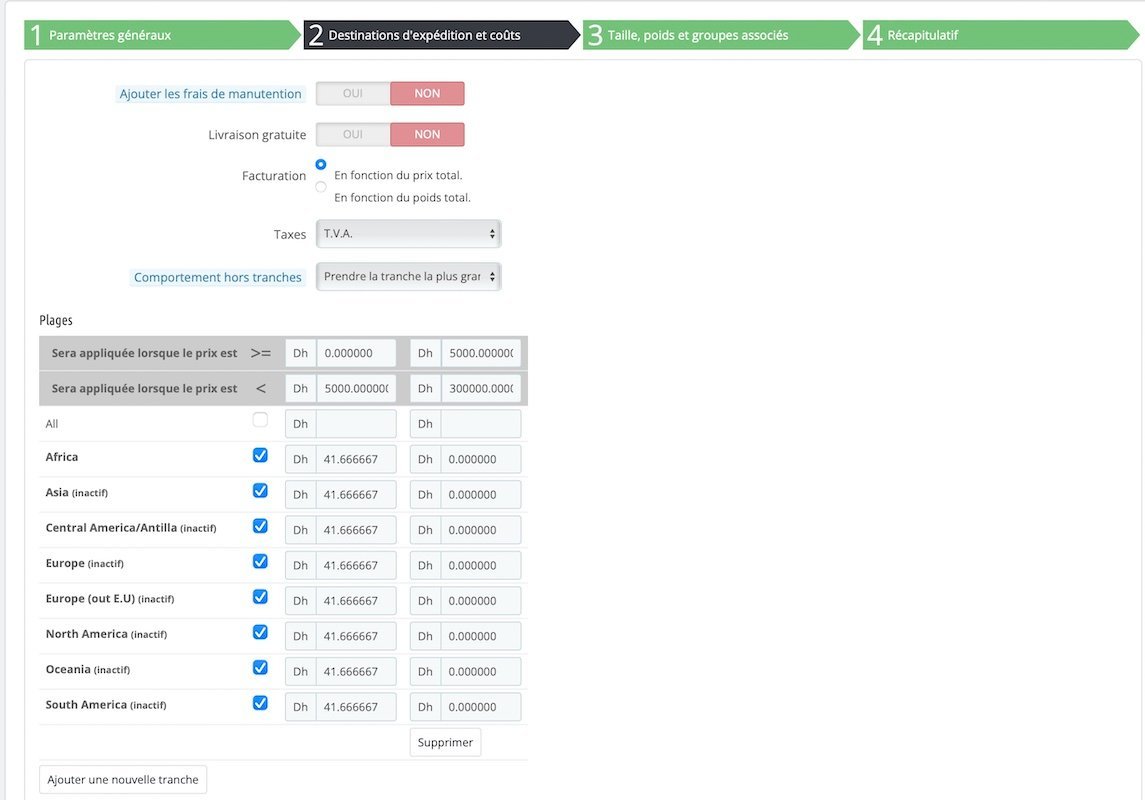

J'ai un problème avec la gestion des impôts des commandes avec frais d'expédition, dans BO, les détails de la commande, lorsqu'il y a un transporteur avec des frais d'expédition, le total d'impôts = la TVA des frais de livraison uniquement, ne prend pas en compte la TVA des produits, emballage etc

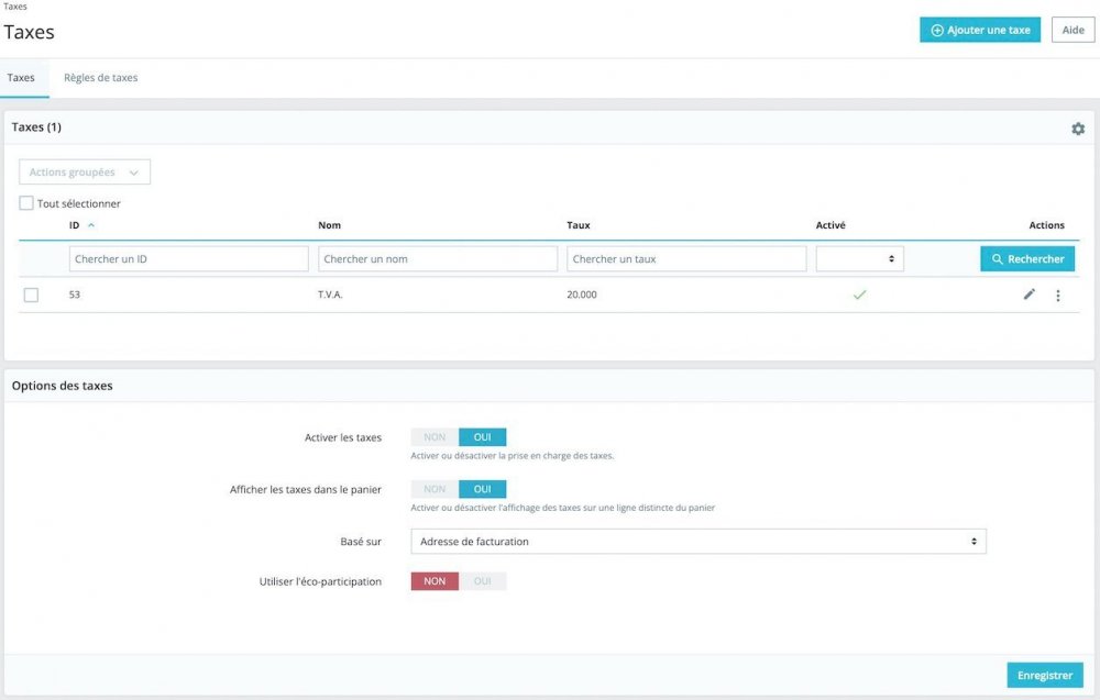

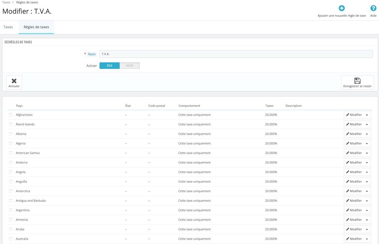

Captures d'écran du défaut avec comparaison de la configuration des taxes sur les produits dans la commande du transporteur utilisé ainsi que de la règle de taxe utilisée.
Merci pour la réponse, c'est 1.7.6

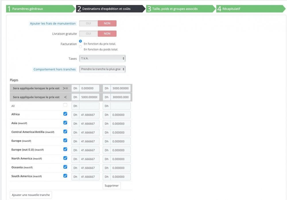

Voici les captures pour la configuration du transporteur et Taxes
