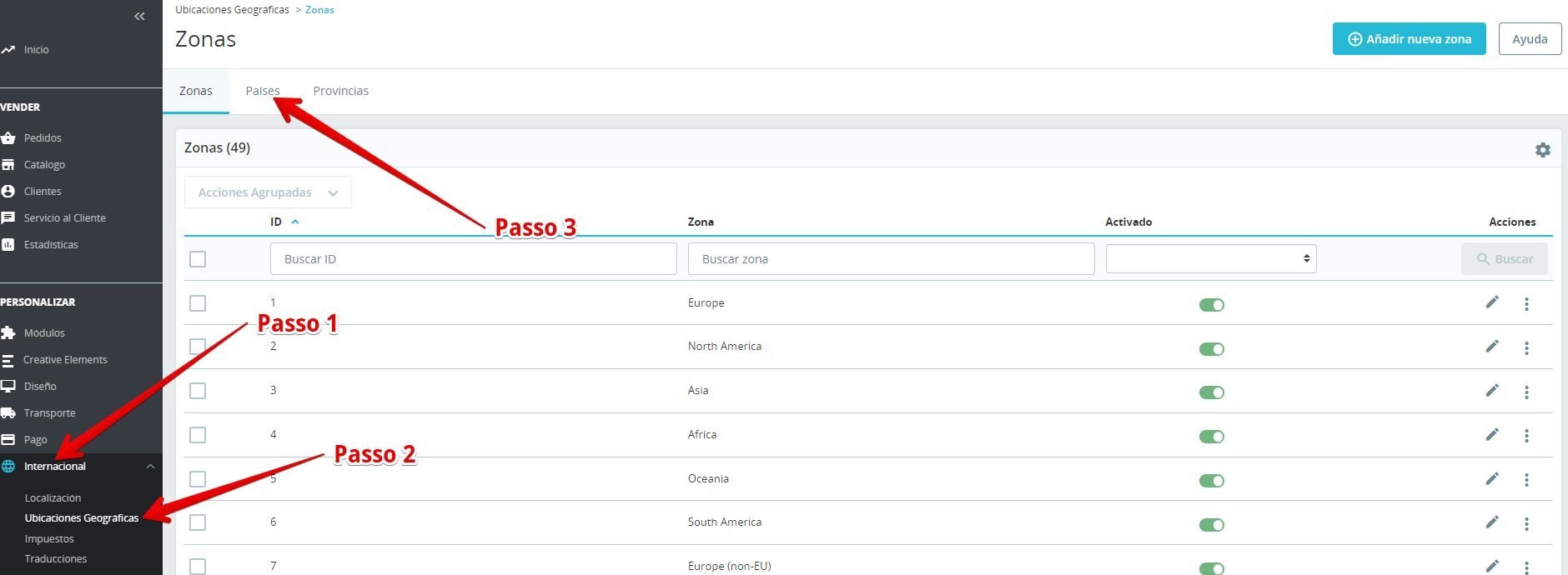

Tudo bem Roberta!
Para realizar esse requerimento, tem que seguir alguns passos simples!
1. Fazer click em "Internacional > Localização geografica > Paises.
614068383_ZonasBrave2023-05-0513_04_19.thumb.jpg.0eebf7bbc3f15016373c02ccb1ada1d5.jpg

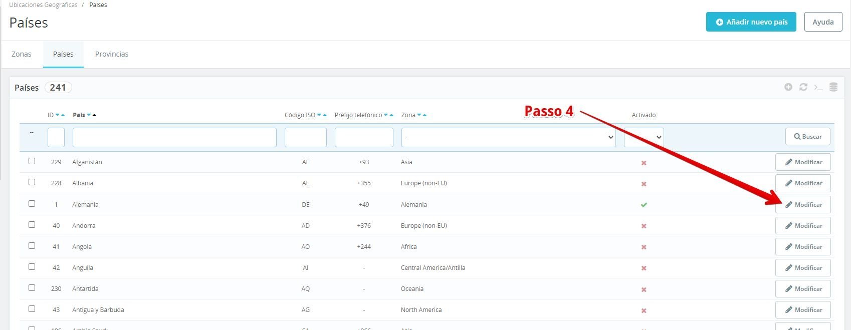

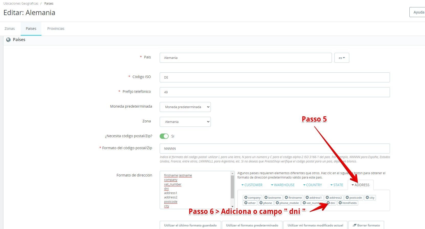

Em seguida...
187096425_PasesBrave2023-05-0513_06_10.thumb.jpg.2c81f739a5236597fa58734665587c41.jpg
Uma vez que finalizar os 6 passos, lembre-se de salvar.
