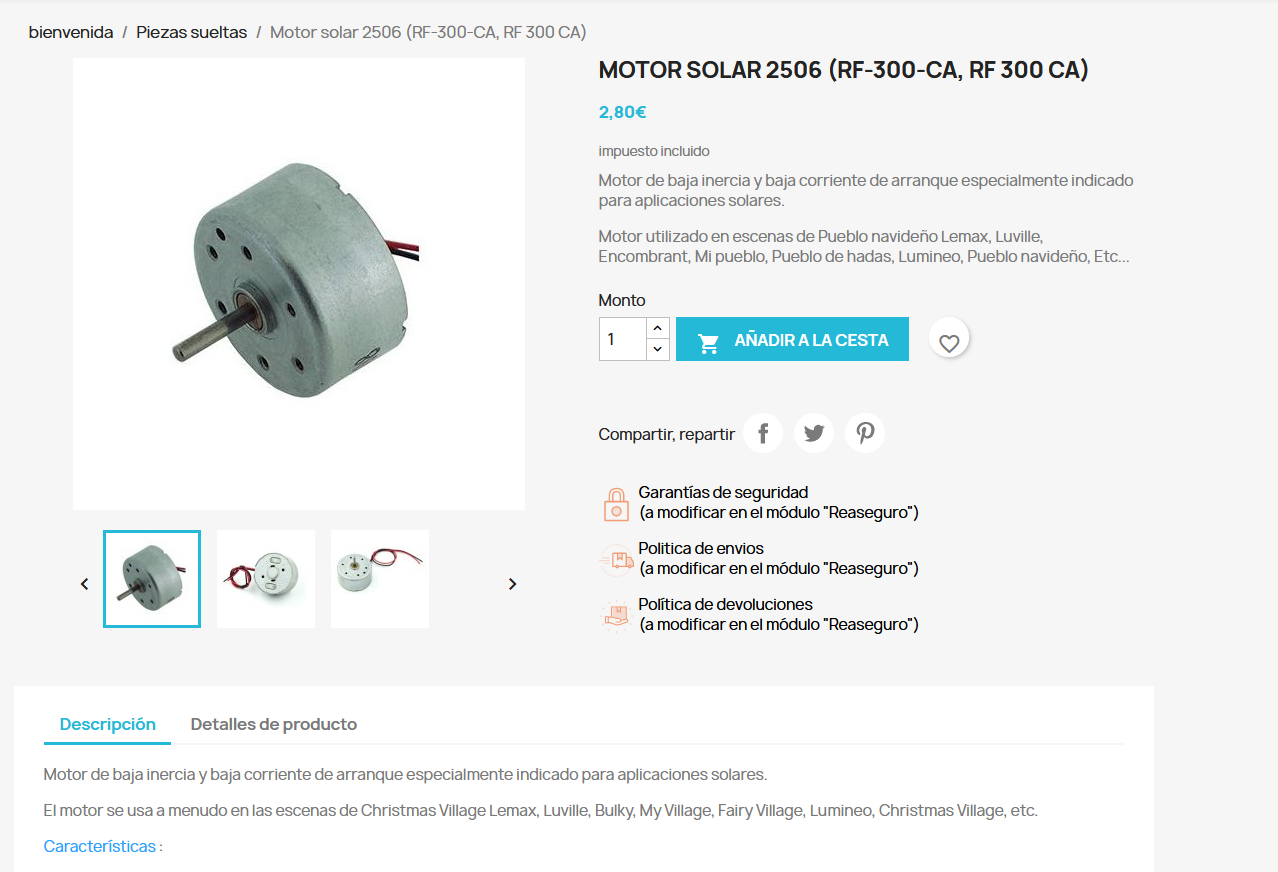

Vous aviez une colonne col-md-6 à l'intérieur de l'autre, et l'autre problème est que vous aviez les onglets à l'intérieur de l'un des col-md-6.
Pour le résoudre, j'ai placé le col-md-6 à l'intérieur du même niveau à l'intérieur de la classe "row".
Et j'ai déplacé les onglets vers une "ligne" qui était plus basse.
Avant de faire ces modifications, assurez-vous que votre erreur n'est pas due à un DIV que vous n'avez pas fermé, si vous n'en avez pas d'autre, faites ces modifications et ce sera parfait.
Edited by RensR
Wrong lang. (see edit history)
  • Thanks 1
il y a 5 minutes, RensR a dit :
Bonjour, êtes-vous sûr de n'avoir touché qu'au CSS et non à un TPL ? Il me semble plus un problème dans l'ordre du DIVS qu'autre chose. J'ai apporté de petites modifications à l'ordre des DIVS et j'ai obtenu ce résultat.
Vous aviez une colonne col-md-6 à l'intérieur de l'autre, et l'autre problème est que vous aviez les onglets à l'intérieur de l'une des colonnes col-md-6.
Pour le résoudre, j'ai placé le col-md-6 à l'intérieur du même niveau à l'intérieur de la classe "row". Et j'ai déplacé les onglets vers une "ligne" qui était plus basse.

Il me semble que c'est mieux, il suffit de placer les .tabs dans une rangée en dehors de la rangée où se trouvent les col-md-6 Je suis content d'avoir aidé.
