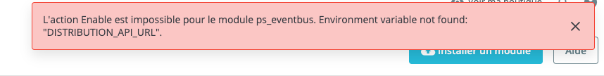

Bonjour,
Sur PS 8.0.1 visiblement ce module est indispensable pour configurer Prestashop Checkout (V3.0.0)
Je trouve bien ce module (V 1.9.8) dans Module Manager (donc bien installé) mais impossible de l’activer… j’ai le message d’erreur suivant :
Que faire ?
Bonjour @Matt67520!
c'est un curieux cas, ps_eventbus ne dépend pas de ps_checkout, et la variable DISTRIBUTION_API_URL n'est pas nécessaire (cf le code source de ps_eventbus, libre et accessible ici : https://github.com/PrestaShopCorp/ps_eventbus).
Je vais essayer de reproduire ce problème localement, en attendant :
* une v1.9.9 de ps_eventbus a été releasée mercredi, accessible depuis les releases du repo github, et sur la marketplace addons
* pour utiliser l'écosystème de modules fourni par PrestaShop Addons, on vous recommande d'installer le module ps_mbo (https://addons.prestashop.com/fr/outils-administration/39574-prestashop-marketplace-dans-votre-back-office.html et https://github.com/PrestaShopCorp/ps_mbo) avec PrestaShop 8.

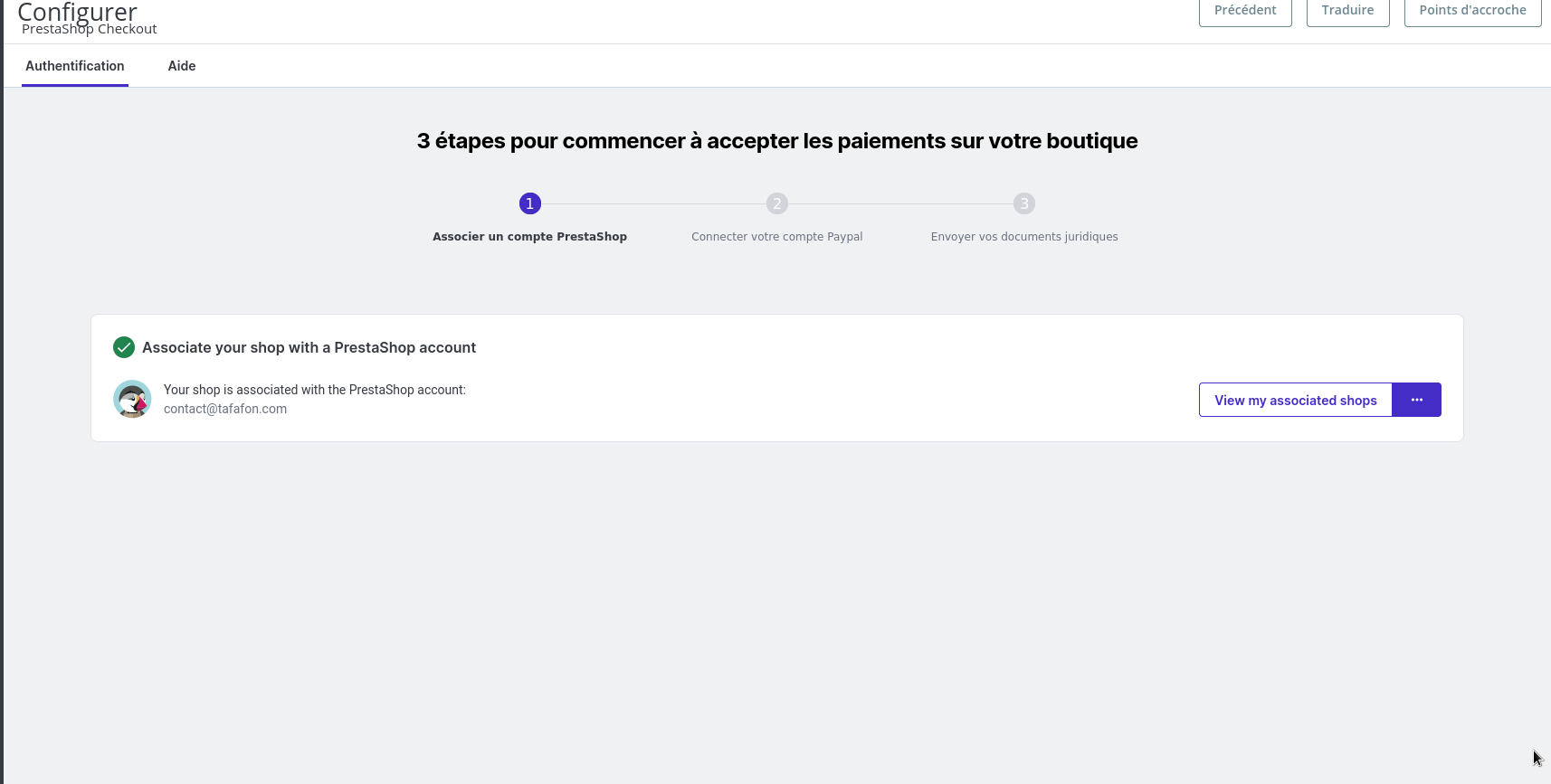

Bonjour @Clément Désiles
Alors j'avouerais avoir cliqué à plus que de raison sur le bouton « activer » ce matin cela sans arriver à effectuer l’activation…
La pause de midi à dû faire du bien à mon PS car à la reprise, je me suis reconnecté à mon BO et la comme par miracle le module affiche être activé !!
Alors du coup, plus que bizarre mais la configuration de ps_checkout à du coup également fonctionné ! Je ne sais pas me l’expliquer car je n’ai vraiment rien fait entre mon précédent message et ma reconnexion après pause repas !!!

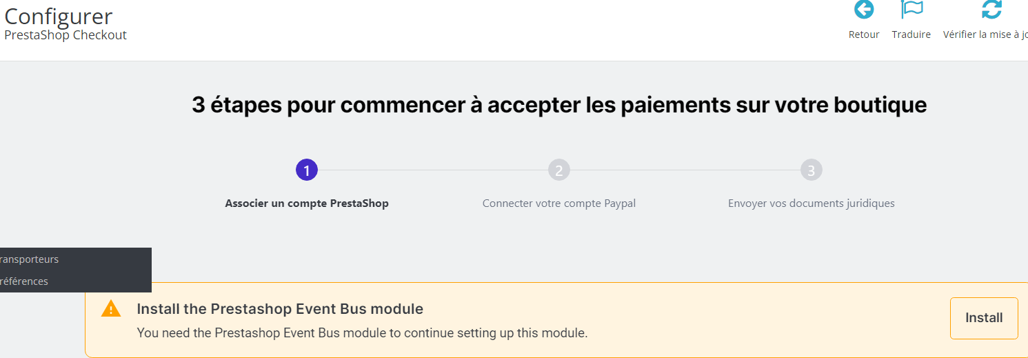

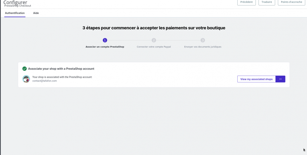

Bonjour,
Je suis sur Prestashop 1.7.1.2, ce matin en faisant la mise à jour du module Prestashop checkout (version 7.3.1.0 du 04/04/2023) j'ai planté mon administration. Je l'ai désinstallé.
Maintenant quand je suis sur la configuration des paiements, il me demande d'installer Prestashop Event Bus module, alors que je vois dans les messages plus haut que c'est pour la version 8 ! dois-je l'installer ?
En vous remerciant par avance
Larentia

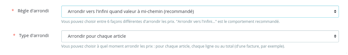

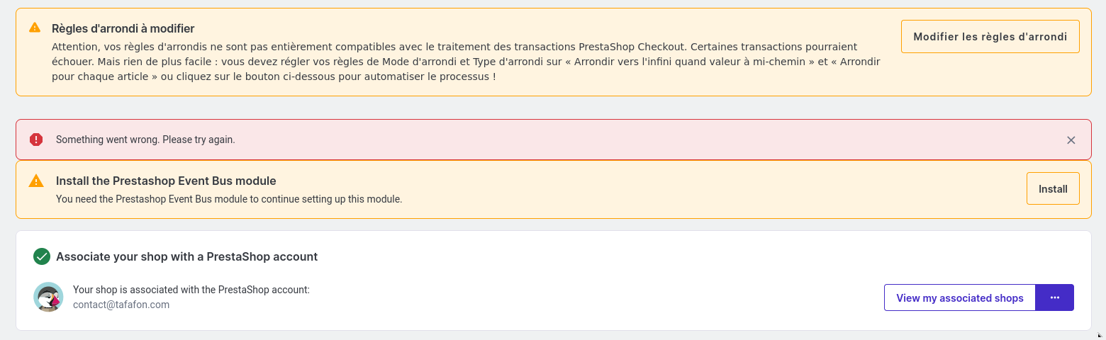

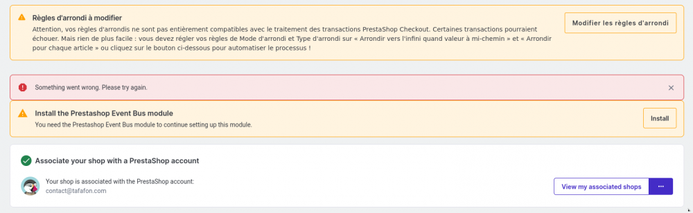

bonjour,
idem pour moi en v8.0.1
impossible a installer, et au vu de ce que dit @Clément Désiles je suis etonné que pour un module qui n'a rien à voir avec le module checkout on soit bloqué ainsi.
- quand je valide la modification d'arrondis, ça me dit que la modification est effectuée, mais quand je reviens dans le module il me le demande à nouveau.
résultat je viens de passer en v8 et mes clients ne peuvent plus payer :(
Edited by Magesti (see edit history)
