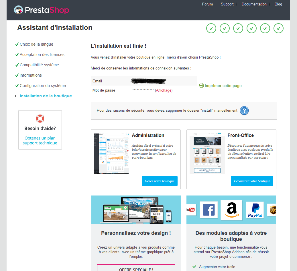

J'ai fait exactement ce qui était demandé pour faire l'installation de ma boutique jusqu’à arriver à la dernière étape de l'assistant d'installation, ou je peux lancer la boutique ou aller dans le back-office.

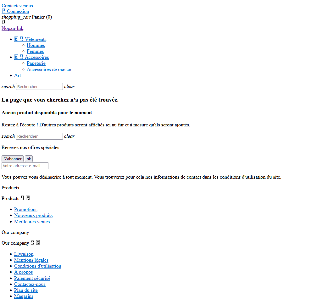

Lorsque j'essaie d'accepter à la boutique, j'ai un problème d'affichage, je vois bien les catégories et la structure du site mais l'affichage est différent de ce qui est attendu normalement (voir la photo liée), le titre de l'onglet est également "Erreur 404", ce qui n’indique rien de bon.
Je dois également préciser que la partie front du site fonctionne sur google Chrome, mais lorsque je clique quelque part sur le site, je suis redirigé vers la page localhost/dashboard, cela est surement dû au fait que j'ai également suivi l'étape permettant de changer l'ip du localhost et y ayant mis 127.0.0.2 à la place de 127.0.0.1.

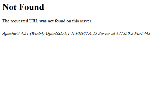

Encore pire, lorsque j’essaie d’accéder au back-office, je tombe sur un message d'erreur indiquant : "The requested URL was not found on this server.", le fichier Admin n'a pas été renommé automatiquement comme il aurait dû l'être.
Je bloque un peu sur ce point et cela soulève beaucoup de questions auxquelles je n'ai pas la réponse, l'installation aurait-elle échouée ? Pourquoi la boutique dispose de cet affichage ? Pourquoi le front est accessible bien qu'affiché de manière particulière et pas le back ?

Bonjour,
simplement vous avez mal configuré un truc comme par exemple les dossiers d’installation et donc l'url des fichier css et autre javascript son en erreur, cela est vérifiable dans la console de votre navigateur.
Si vous ne sacez pas configurer un serveur web sur votre ordinateur travaillez en ligne directement, cela sera plus simple.
Mais en tout cas vos soucis ne sont pas lié à PretsaShop mais à votre configuration serveur.
Si vous souhaitez en apprendre plus concernant votre serveur local allez directement vous formé auprès de la communauté supportant votre solution.

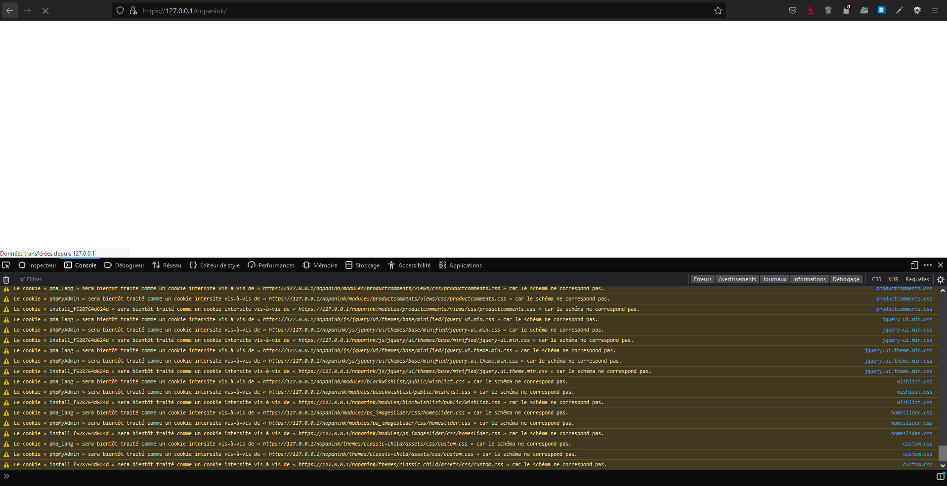

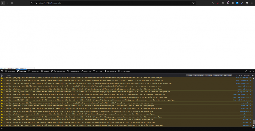

@Mediacom87 Oui cette manipulation peut vous paraitre stupide si vous connaissez parfaitement le fonctionnement de Prestashop, son installation en local etc... En ce qui me concerne, c'est la 1ère fois que j'ai à installer une boutique Prestashop (ou autre CMS), je ne suis ni développeur web ni webmaster et le principe des CMS est vraiment nouveau pour moi, je me suis simplement contenté de suivre le tutoriel que j'ai mis dans le topic. Pour le moment je suis revenu en arrière et j'essaie de réparer mon front-office qui comporte maintenant une page blanche.

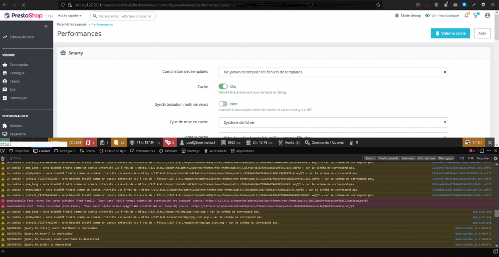

@JulienPct Je suis revenu en arrière, j'ai supprimé les lignes des fichiers cités que j'avais ajouté. Maintenant le front-office m'affiche une page blanche qui charge indéfiniment, le back-office est affiché mais pareil, il charge indéfiniment à chaque action demandé, et ne semble pas prendre en compte ce que je fais (j'ai essayé de vider le cache mais rien n'y fait ça charge sans fin.

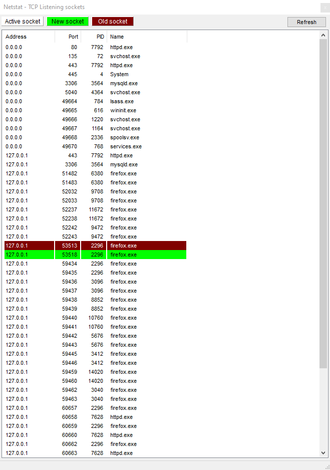

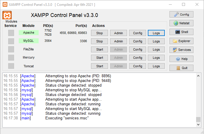

J'ai également vérifié Xampp, une chose qui m'a interpellé est le fait que les ports de connexions sont devenus multiples sur la configuration Apache (MySQL semble intact, est le port de connexion est resté 3306). Je lierais des captures d'écran dans le cas ou vous auriez une idée de l'origine du problème.

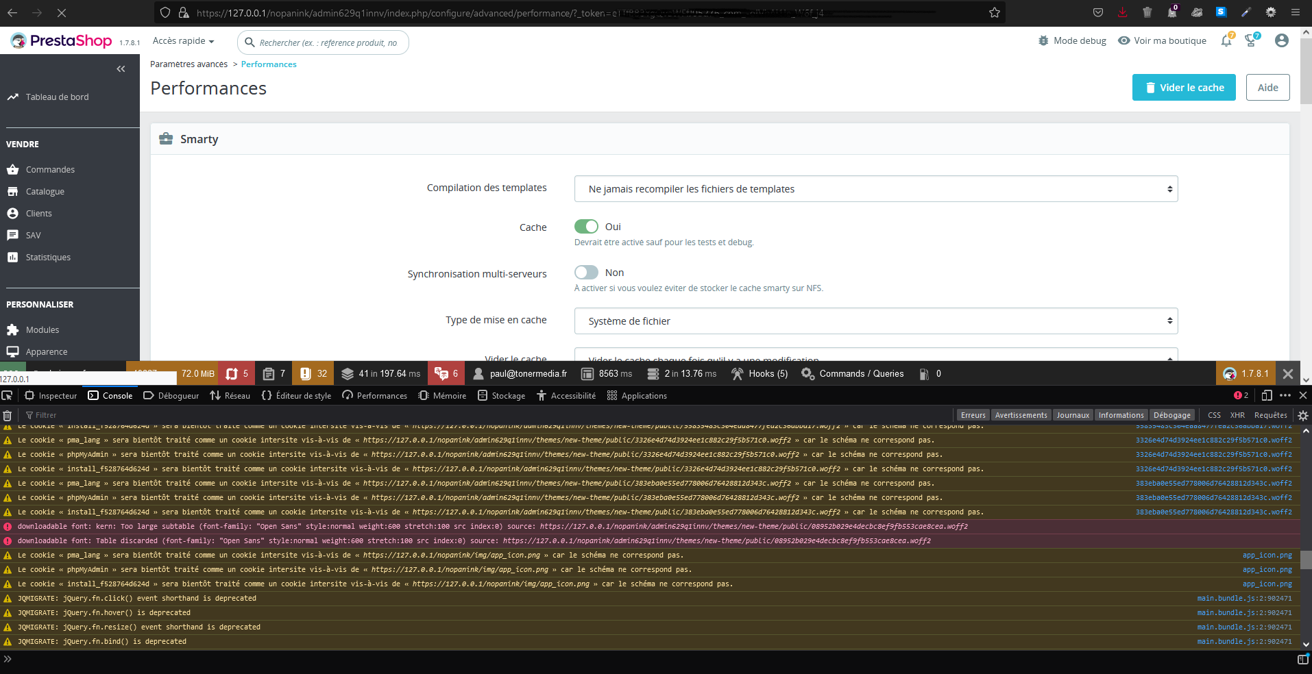

Pour résumer brièvement : Le front-office m'affiche une page blanche, la console m'indique plusieurs avertissements (166 au total) mais aucune erreur, le back-office, lui, s'affiche correctement mais m'indique 2 erreurs et des avertissements, phpMyAdmin fonctionne bien (en tout cas rien de flagrant, il est toujours actif mais je n'ai pas osé tenter quelque chose).

Vue Front-office avec les avertissementspb2.thumb.png.d3b51c5a68a6bf2738a237e028defa56.png
Vue Back-office avec les 2 erreurs
Vue de Xampp, avec les différents ports de connexion (en trop ?)
Après avoir cliqué sur le bouton Netstat de Xampp, affichage des ports j'image ?
