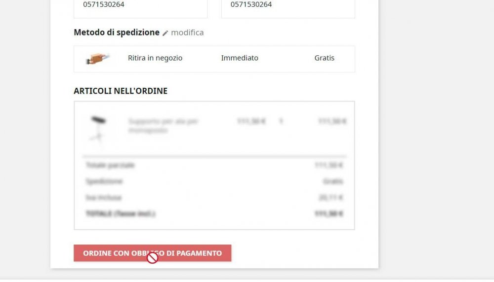

neglige Posted November 4, 2021 Share Posted November 4, 2021 Salve a tutti ho 3 siti su base prestashop e settimana scorsa li ho aggiornati tutti alla versione 1.7.8 di prestashop (tutti dalla 1.7.7.2) Come pagamento ho: Pretashop checkout ()che funziona normalmente) carte e varie idem Il problema è che Bonifico bancario anche se seleziono tutto rimane con il pulsante d'ordine disabilitato. Da ispeziona elemento si vede proprio il "disabled" sul pulsante se lo cancello da li e procedo l'ordine và a buon fine il problema è che di default rimane disabilitato Qualcuno di voi si è mai trovato di fronte a questo problema o sa come posso risolvere? Allego screenshot grazie Link to comment Share on other sites More sharing options...

neglige Posted November 5, 2021 Author Share Posted November 5, 2021 Si bonifico bancario è attivo su tutti i vettori, e comunque non ho modificato niente dopo l'aggiornamento, da console non visualizzo errori, il pulsante rimane disattivato su bonifico bancario e cash on delivery, cioè con tutti quei metodi di pagamento che finiscono per generare solamente un ordine, senza pagamento diretto, se acquisto con paypal, webank, sofort tutto regolare. Veramente molto strano Link to comment Share on other sites More sharing options...

ilario Posted November 5, 2021 Share Posted November 5, 2021 ho trovato il problema è un bug noto è nel core e non cambia un file nel tema se non in quello classico quindi bisogna aspettare eventualmente aggiornamento del tema personale nel frattempo una soluzione è togliere {if !$selected_payment_option} disabled title="{l s='You have to accept our terms and conditions' d='Shop.Theme.Checkout'}"{/if} dal file themes/.../templates/checkout/_partials/steps/payment.tpl spero possa essere utile ciao Ilario Link to comment Share on other sites More sharing options...
neglige Posted November 5, 2021 Author Share Posted November 5, 2021 Tramite hosting ho la possibilità di fare dei restore fino a 30 giorni prima, quindi non mi proccupo di fare aggiornamenti su versioni di TEST. Grande Ilario, io utilizzo proprio il tema classic con child theme, e nel mio caso il file payment.tpl del child theme sovrascriveva l'aggiornamento della 1.7.8 Quindi rimosso il file payment.tlìpl dal child theme e risolto il problema. Dove hai trovato questo bug? Link to comment Share on other sites More sharing options...
