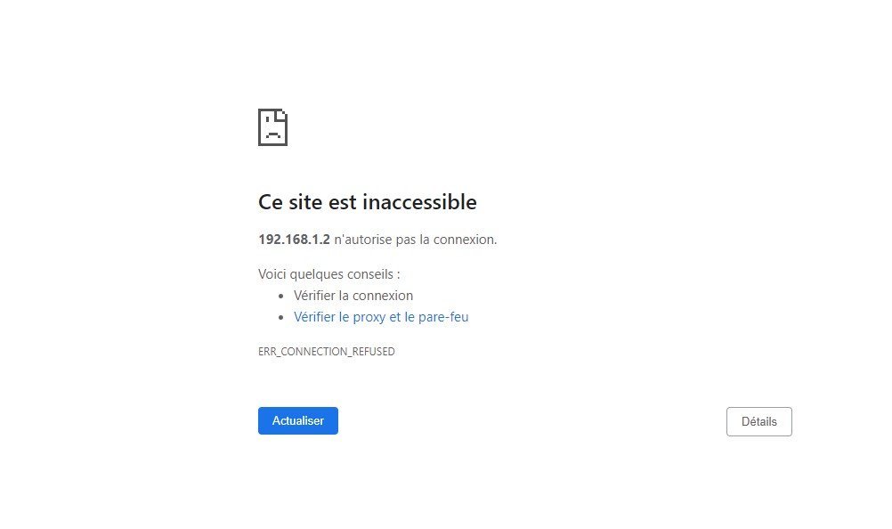

roque_06 Posted October 30, 2021 Share Posted October 30, 2021 Hola, Este es mi primer post. He instalado un servidor virtual con Debian 11. La instalación funcionó bien, pera a la hora de ejecutar la tienda tengo un problema de acceso a Prestashop. La tienda la he instalado en Francés, he tenido errores en curl, intl y GD, luego de la instalació los errores desaparecieron, la base de datos instalada es MARIDb, he reiniciado el servicio Apach2, los permisos en los ficheros es 755. (adjunto captura de pantalla). Alguien puede indicarme que estoy haciendo mal? Gracias. Link to comment Share on other sites More sharing options...

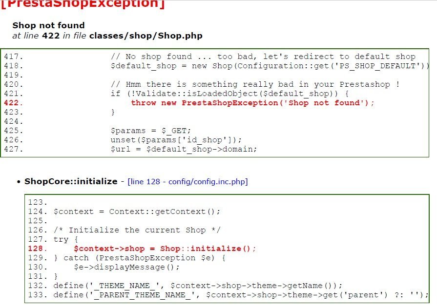

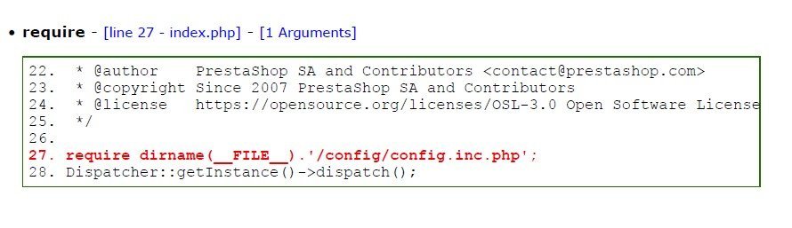

roque_06 Posted October 31, 2021 Author Share Posted October 31, 2021 Hola, He realizado un debug con los siguientes errores {archivos adjuntos], es como si la tienda no existiera. Gracias por vuestra ayuda. Link to comment Share on other sites More sharing options...

Nickz Posted November 4, 2021 Share Posted November 4, 2021 (edited) 13 hours ago, roque_06 said: define('_THEME_NAME_', $context->shop->theme->getName()) Has leido el paso a paso de https://luisjordan.net/prestashop/solucionar-el-error-500-en-prestashop/ Debug to true Si preparaste el shop en tu compu lee este https://helperbyte.com/questions/134449/how-to-get-around-the-problem-with-migrating-the-website-from-the-host-on-the-lan Todo lo que cambias requiere limpiar el cache para poder verlo. Edited November 4, 2021 by Nickz (see edit history) Link to comment Share on other sites More sharing options...
roque_06 Posted November 4, 2021 Author Share Posted November 4, 2021 Hola nicks, Gracias por tu respuesta... Link to comment Share on other sites More sharing options...
roque_06 Posted November 4, 2021 Author Share Posted November 4, 2021 6 hours ago, Nickz said: Has leido el paso a paso de https://luisjordan.net/prestashop/solucionar-el-error-500-en-prestashop/ Debug to true Si preparaste el shop en tu compu lee este https://helperbyte.com/questions/134449/how-to-get-around-the-problem-with-migrating-the-website-from-the-host-on-the-lan Todo lo que cambias requiere limpiar el cache para poder verlo. he leido el tutorial de luis jordan efectivamente, he pasado el debug a true, son las capturas de panatalla que puse en el primer post. el segundo link que me has enviado es interesante, pero la cache està limpia porque todavía no he entrado en prestashop... creo que voy a hacer una instalación de la version 1.7.8. no veo otra solución. Link to comment Share on other sites More sharing options...
