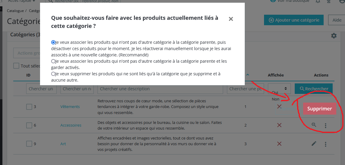

Je viens de finir d'installer PrestaShop 1.7.6.1 et il y a quelques pages qui buguent dans le site niveau affichage.
Si ce n'était que visuel je m'en serait accommodée mais ça empêche les boutons / menus de fonctionner.
Une idée du problème ?

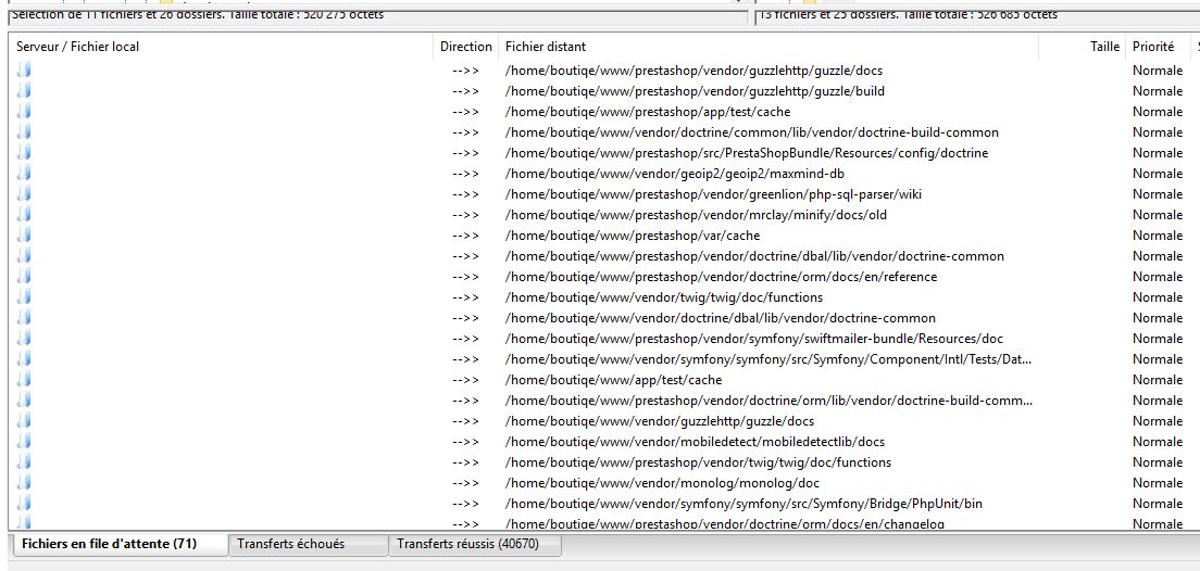

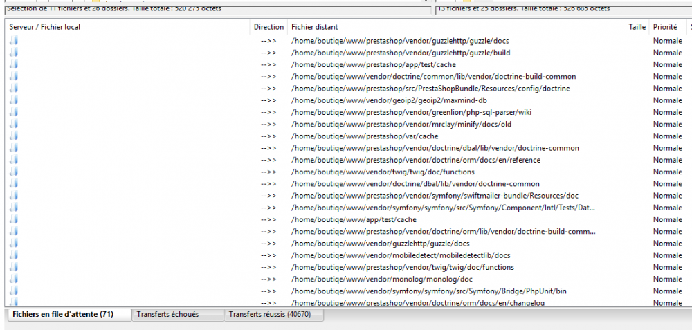

Je précise aussi des fois que ça ait un rapport, que sur les 40.741 éléments que comportent la boutique, 71 n'ont pas voulu s'uplaoder avec pour message d'erreur sous FileZilla (ce sont tous des dossiers je crois, il n'y a ni nom ni poids, voir capture plus bas)
Quote
: received failure with description 'Failure'
Ci joint les photos de 2 bugs d'affichage et quelques fichiers dont l'upload ne passe pas...
Je n'ai pas envie de configurer et personnaliser la boutique si je dois tout supprimer et recommencer l'installation pour corriger le bug.
Merci
