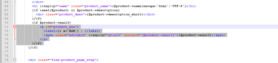

Il suffit de rajouter dans le product.tpl à l'endroit désiré
{if $product->ean13}
<p id="product_ean">
  <label>{l s='EAN'} : </label>
  <span class="editable" itemprop="gtin13" content="{$product->ean13}">{$product->ean13}</span>
</p>
{/if}
Si vous avez des déclis il faudra adapter le product.js du thème pour qu'il mette à jour ce champ au changement de décli

j'ai en effet mis la main sur le fichier product.tpl, mais où placer ce bout de code, c'est le grand mystère...
je peux vous le transmettre ?
product.tpl
