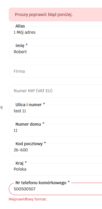

0 robi1976 Posted January 3, 2025 Share Posted January 3, 2025 On 8/16/2021 at 11:55 AM, endriu107 said: Ten kod również by zadziałał ale jest w nim literówka powinno być length a nie lenght, teraz zauważyłem 😅 Witam Jak zmienić poniższy kod żeby wymusić wpisywanie tylko 9 cyfr w numerze telefonu? Quote /** * Check for phone number validity. * * @param string $number Phone number to validate * * @return bool Validity is ok or not */ public static function isPhoneNumber($number) { return preg_match('/^[+0-9. ()\/-]*$/', $number); } Link to comment Share on other sites More sharing options...
0 endriu107 Posted January 3, 2025 Share Posted January 3, 2025 Rozwiazanie masz powyżej w tym poscie: tylko tam jest od 9 do 11 a ty możesz to uprościć pozostawiając tylko wartość 9 Link to comment Share on other sites More sharing options...
0 robi1976 Posted January 3, 2025 Share Posted January 3, 2025 dodałem poniższy kod jednak coś preście nie pasuje Quote { $stripped = preg_replace('/[^0-9]/', '', $number); $len = strlen($stripped); $min = 9; if ($len >= $min && $len <= $max){ return preg_match('/^[+0-9. ()-]*$/', $number); }else{ return false; } } Link to comment Share on other sites More sharing options...
0 endriu107 Posted January 3, 2025 Share Posted January 3, 2025 Tak to nie zadziała ponieważ nie masz zdefiniowanego $max a sprawdzasz go w warunku Spróbuj tak: public static function isPhoneNumber($number){ $stripped = preg_replace('/[^0-9]/', '', $number); $len = strlen($stripped); $digits = 9; if ($len == $digits){ return preg_match('/^[+0-9. ()-]*$/', $number); }else{ return false; } } Link to comment Share on other sites More sharing options...
0 robi1976 Posted January 3, 2025 Share Posted January 3, 2025 dzięki, na innej grupie dostałem taką podpowiedź i działa Quote /** * Check for phone number validity. * * @param string $number Phone number to validate * * @return bool Validity is ok or not */ public static function isPhoneNumber($number) { // Ensure the phone number contains exactly 9 digits return preg_match('/^\d{9}$/', $number); } Link to comment Share on other sites More sharing options...
