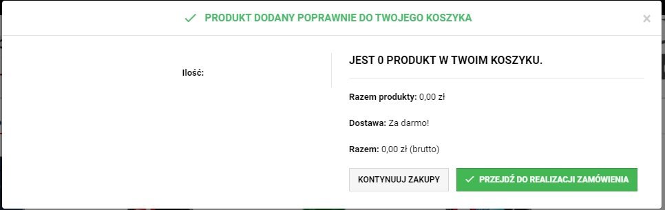

Po dodaniu produkty widać potwierdzenie, że jest poprawnie dodany produkt - niemniej poniżej ilość produktów jest na 0.
Edited by marcinwolejko
Dodane foto (see edit history)
