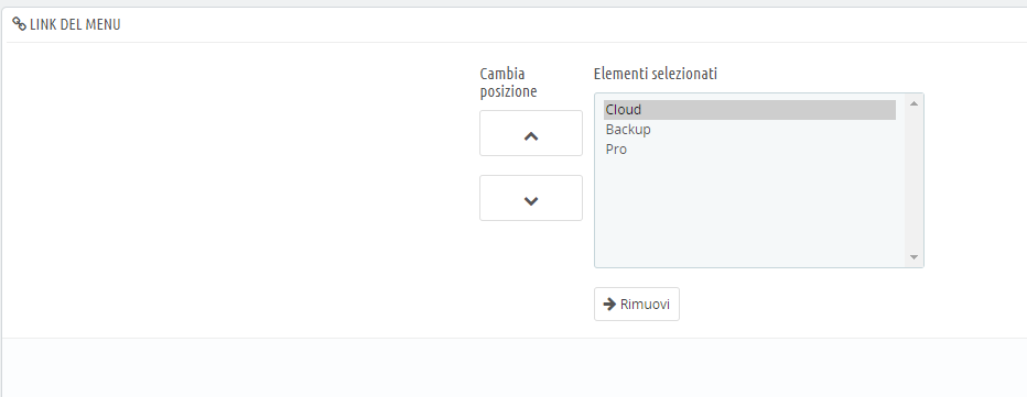

Settaggio menu
ho fatto come nella guida che mi hai linkato ma il risultato non cambia
non sto capendo molto dove c'è il problema
