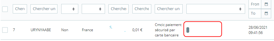

Bonjour,
je relance mon sujet parce que je n'ai pas de solution ...
Le problème ne viendra pas du module CMCIC, parce que je recois bien le mail de Monetico pour la validation donc le processus a l'air de marcher.
Par contre mon souci c'est le statut de commande qui est vide

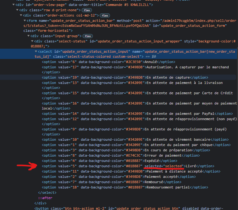

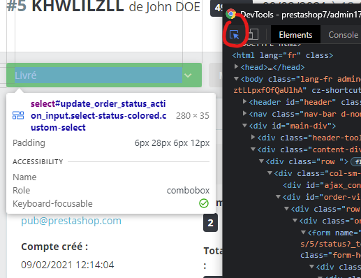

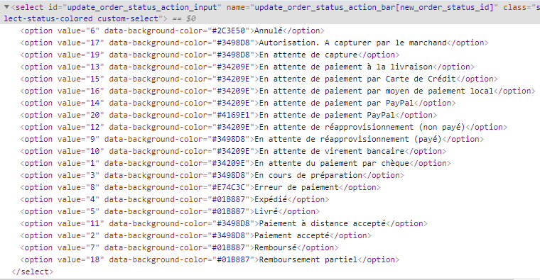

Ok on peut essayer quelque chose. Je reste sur ma conviction qu'il s'agit d'un statut sans nom, au moins c'est quelque chose qu'on peut vérifier facilement :
Retourne sur la page Commandes et cliques sur la commande qui cause soucis pour afficher plus d'infos.
En haut, au niveau du statut, inspecte l'élément (F12 sur Chrome), et cible le :
Ca devrait te mettre en surbrillance un "select", que tu peux ouvrir dans l'inspecteur. Ensuite cherche l'élément qui est "selected" pour voir son identifiant.
Comme tu le vois sur ma capture, il s'agit du statut affiché soit "Livré", pour toi ça devrait être vide, mais tant pis tant qu'on récupère la value, qui correspond à 5 chez moi.

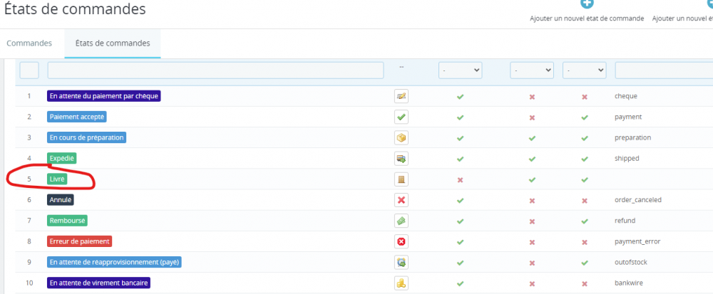

Ensuite direction Paramètres de la boutique > Commandes > États de commandes, et tu cherches l'état qui correspond à cet identifiant.
Tu peux essayer ça et nous faire un retour ?

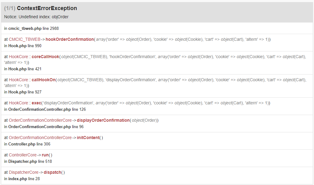

Bonjour,
Oui vous avez sans doute raison, je ne sais pas.
Apres une commande sur la page de confirmation de commande, j'ai activé le mode debug et j'ai eu ceci :
est ce que ca vous éclaire ?
merci
On 6/29/2021 at 9:28 AM, Shonen said:
Salut,
Bonjour
j'ai fait comme vous avez dit.
Dans le F12, je n'ai aucun statut de selectionné
J'ai été contrôlé quand même les numéros correspondent bien dans les paramètres boutiques -> état des commandes
Le module cmcic_tbweb ne semble pas totalement compatible avec la 1.7, "objOrder" est une variable de la 1.6 : https://github.com/PrestaShop/PrestaShop-1.6/blob/master/controllers/front/OrderConfirmationController.php#L140 à partir de la 1.7 la variable s'appelle "order" : https://github.com/PrestaShop/PrestaShop/blob/1.7.7.5/controllers/front/OrderConfirmationController.php#L126
Contacter l'auteur du module pour lui demander une mise à jour
