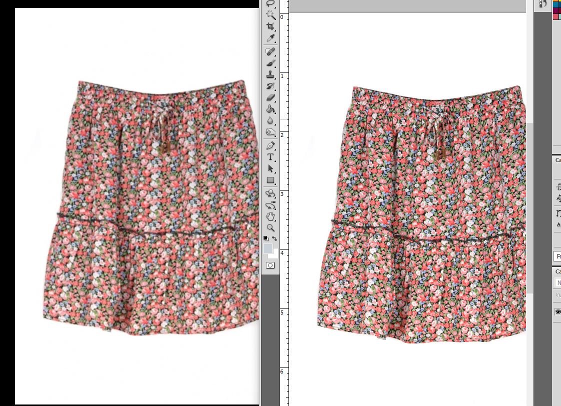

Je vous montre la perte de netteté de photoshop à Prestashop sur la photo jointe (droite Photoshop, gauche prestashop)

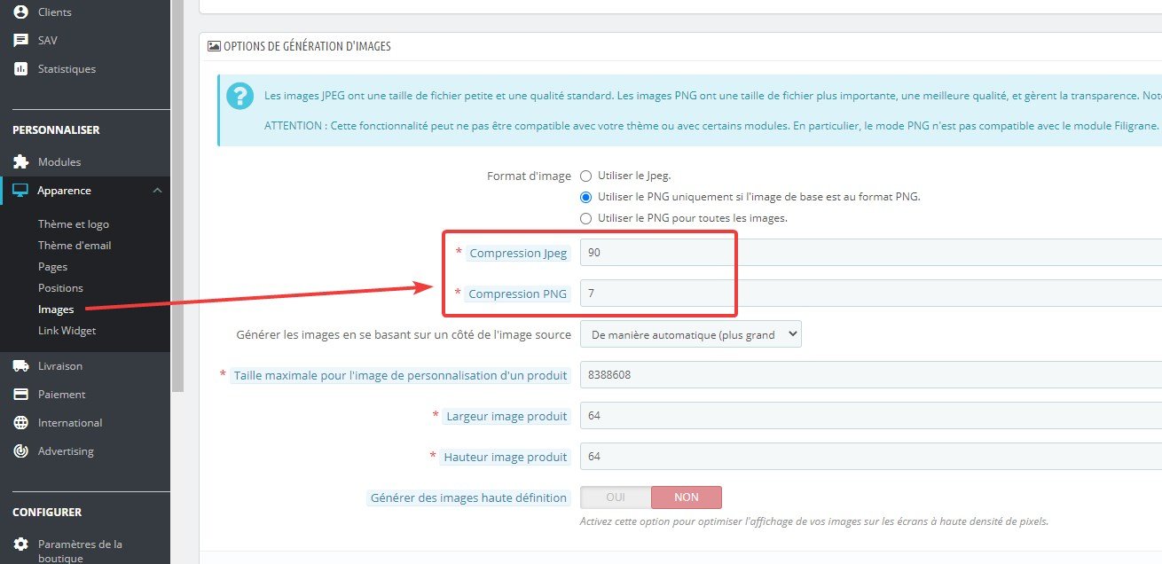

Oui nous avons également testé de modifier la compression, la laisser telle qu'initialement ou la modifier, rien n'y fait

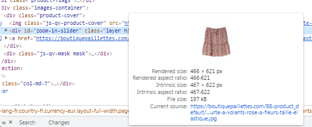

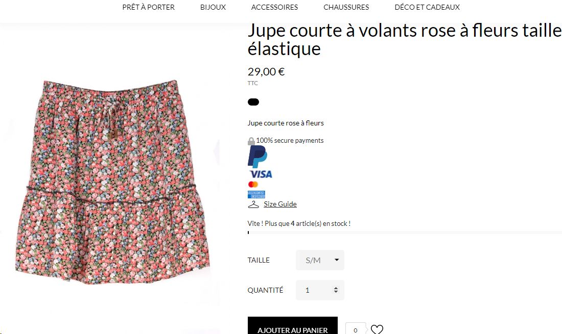

Donc il y a 1 pixel de différence entre la taille BO et la taille affichée dû à la bordure:
Mais votre problème vient surtout de cette règle:
l'antialiased sur des images rajoute une sorte de flou inutile partout^^
Un peu de lecture: https://usabilitypost.com/2012/11/05/stop-fixing-font-smoothing/
Donc une fois tout ça corrigé on à quelque chose de net
