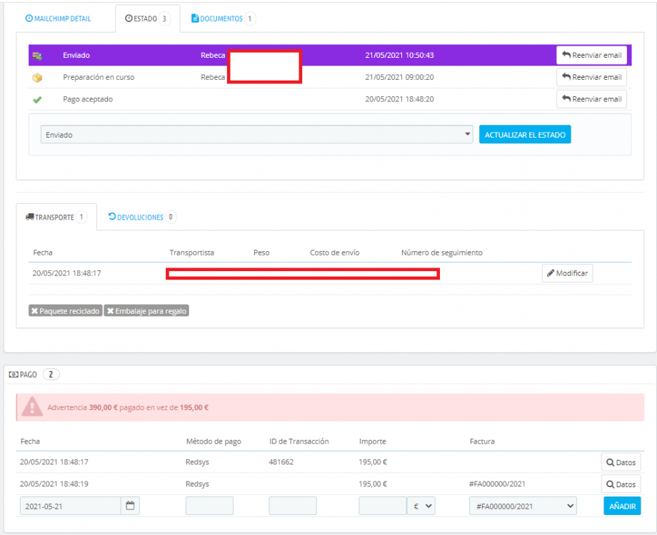

aglum Posted May 21, 2021 Share Posted May 21, 2021 (edited) Hola buenas Tenemos el problema en la web de que una vez se realiza un pedido, el importe aparece duplicado. He visto en otras ocasiones que esto se produc铆a al cambiar de estado el pedido a Preparaci贸n en curso, por ejemplo, ya que dentro de dicho estado se volv铆a a establecer el pedido como pagado. Pero en este caso es antes de que haya ning煤n cambio manual en el estado del pedido.聽 Alguna idea de lo que puede estar pasando? Imagino que esto es solo un problema visual pero es un problema... Adjunto captura: Edited May 21, 2021 by aglum (see edit history) Link to comment Share on other sites More sharing options...
juanrojas Posted May 22, 2021 Share Posted May 22, 2021 Hola. te pasa con todos los metodos de pago? si solo es con redsys empezaria a revisar desde alli Link to comment Share on other sites More sharing options...
aglum Posted May 24, 2021 Author Share Posted May 24, 2021 On 5/22/2021 at 12:49 PM, juanrojas said: Hola. te pasa con todos los metodos de pago? si solo es con redsys empezaria a revisar desde alli Hola. En principio es solo con redsys s铆, he contactado con ellos a ver si saben qu茅 puede estar pasando. Muchas gracias por contestar聽馃檪 Link to comment Share on other sites More sharing options...
Julio1975 Posted May 24, 2021 Share Posted May 24, 2021 Parece que es el modulo de redsys. Puedes desinstalarlo borrar la cache, bajarte la ultima versi贸n desde redsys e instalarlo de nuevo con los datos que te proporcione redsys. un saludo. Link to comment Share on other sites More sharing options...
