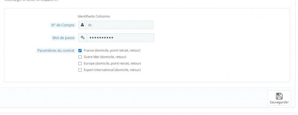

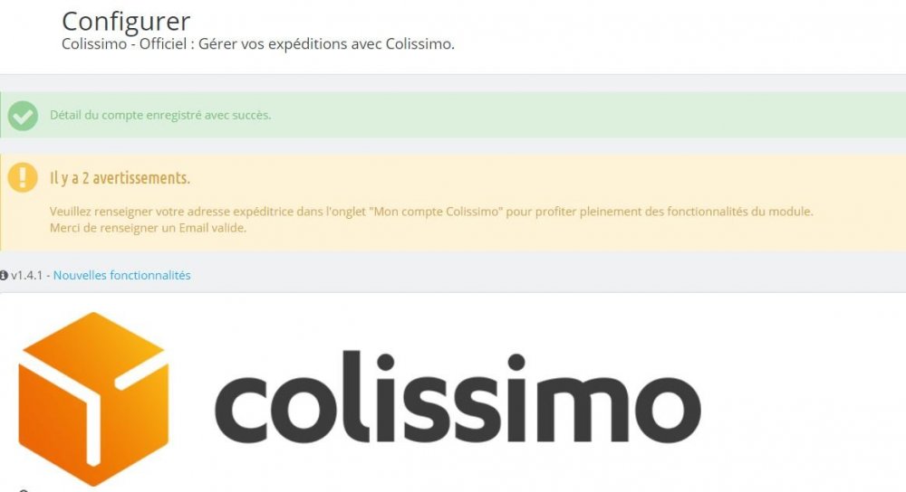

bleach Posted May 17, 2021 Share Posted May 17, 2021 (edited) Bonjour J'ai tenté d'installer le module colissimo officiel 1.4.1 sur PrestaShop 1.6.1.24 visible sur ce lien https://addons.prestashop.com/fr/transporteurs/42138-colissimo-officiel-vos-expeditions-avec-colissimo.html#specifications L'installation est ok pas de soucis Par contre, gros bug au paramétrage, comme indiqué dans la documentation, il faut indiquer le numéro de compte client et le mot de passe dans l'onglet "Mon compte colissimo" puis cliquer sur "Vérifier les identifiants" le soucis et que cette case de vérification n'est pas la ! (j'ai vider le cache et cookies etc. au cas ou) c'est déjà mal parti ! Je clique sur sauvegarder (on ne sait jamais)et la le message m'indique "Détail du compte enregistré avec succès." Je pense qu'il faut rentrer en dessous les coordonnées de retour et d'expédition, (qui pourrais se remplir automatiquement avec le détails des identifiants), je rempli donc ces cases manuellement et je valide et la le module m'indique Il y a 2 avertissements. "Veuillez renseigner votre adresse expéditrice dans l'onglet "Mon compte Colissimo" pour profiter pleinement des fonctionnalités du module. Merci de renseigner un Email valide." Comme si je ne connaissez pas mon adresse mail 🤔, parfois, il change d'avis et m'indique que mon code postal n'est pas bon 🥶 En clair rien ne fonctionne j'ai tenté il y a bien longtemps, de demander des informations sur ce module (avant son l'installation de ce jour), pour éviter ce genre de soucis, et cela via Addons "contacter le développeur", mais comme c'est un module gratuit, on peux toujours rêver ! Premiere demande le 24/09/2020, puis le 25/09/2020, puis le 07/10 2020.. puis..... j'ai abandonné (Merci Addons) Si vous avez des idées je suis preneur D'avance merci Edited May 17, 2021 by bleach éditer pour une meilleur compréhension du problème (see edit history) Link to comment Share on other sites More sharing options...

bleach Posted June 3, 2021 Author Share Posted June 3, 2021 Bonjour, Le bug est connu du service Colissimo pour ce module il faut faire une intervention sur la BDD pour le rentrer manuellement, ensuite cela fonctionne Link to comment Share on other sites More sharing options...
Powerbook1800 Posted November 4, 2023 Share Posted November 4, 2023 Bonjour, Après installation du module Colissimo, j'ai le même message d'erreur que vous : "Merci de renseigner un code postal valide." J'ai vraiment tout essayé coté BO. Quelle modification a été réalisée dans la Bdd ? J'ai trouvé dans la table : ps_configuration, le champ : COLISSIMO_SENDER_ADDRESS Il reste désespérément vide. Si vous avez les informations qui sont attendues par ce champs pour une adresse complete valide, cela m’intéresse 😉 Merci d'avance. Powerbook. Link to comment Share on other sites More sharing options...
