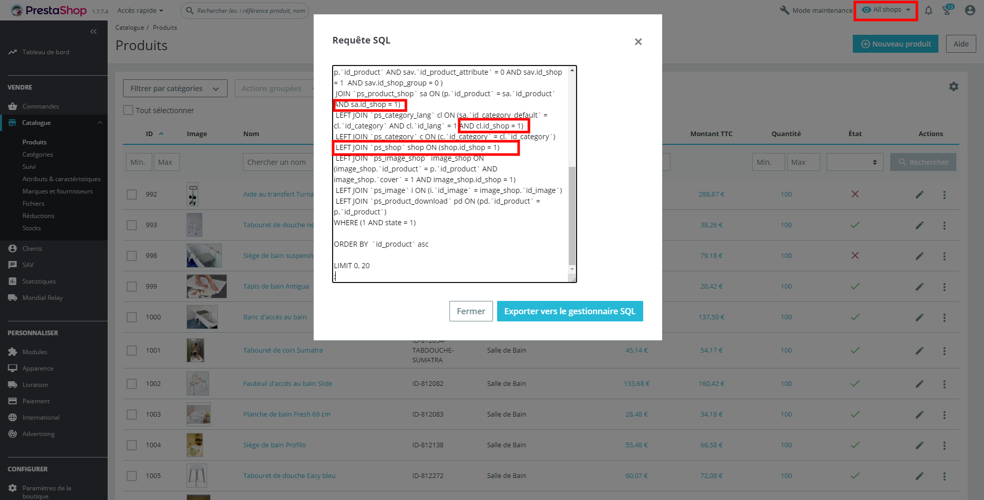

Parle t'on bien de la meme chose : voici ce que j'ai dans le backoffice de prestashop qui tourne avec la derniere version
1/ je suis en mode "All Shops" pour afficher l'intégralité des produits
2/ je clique sur "Voir la requete SQL" pour voir comment prestashop requete la liste des produits et je constate qu'il utilise un shop id spécifique à savoir : shop_id  1 pour retourner la liste des produits.
Mon but n'étant pas d'associer tous les produits au Shop ID 1 puisque ce shop correspond à une boutique spécifique et que j'ai pris le soin d'associer une catégorie racine différente pour chacune de mes boutiques
n'étant pas expert prestashop car je viens de me lancer sur cette plateforme mais ayant une connaissance en SQL, de ce que j'en vois la requete logique pour retourner la liste des produits lorsque je suis en visibilité "All Shops"  me semblerait etre la suivante :
Dans la requete SQL actuelle la partie :
JOIN `ps_product_shop` sa ON (p.`id_product` = sa.`id_product` AND sa.id_shop = 1)
devrait plutôt être :
JOIN `ps_product_shop` sa ON (p.`id_product` = sa.`id_product`)
et
LEFT JOIN `ps_shop` shop ON (shop.id_shop = 1)
 LEFT JOIN `ps_shop` shop ON (shop.id_shop = p.id_shop_default)
En faisant un test SQL direct dans phpmyadmin avec ces modifications, je retrouve bien l'ensemble de mes produits ...
Donc ma question reste entière au sujet de Prestashop 1.7.7.4 et de la requete qu'il utilise pour retourner la liste des produits lorsque on utilise le multiboutique

A tout hasard savez-vous ou se situe le fichier qui génère la requete du backoffice pour requeter la liste des produits ?
Pour etre plus clair => ou peut on trouver le fichier responsable du SQL suivant :
SELECT SQL_CALC_FOUND_ROWS p.`id_product`  AS `id_product`,
 p.`reference`  AS `reference`,
 sa.`price`  AS `price`,
 p.`id_shop_default`  AS `id_shop_default`,
 p.`is_virtual`  AS `is_virtual`,
 pl.`name`  AS `name`,
 pl.`link_rewrite`  AS `link_rewrite`,
 sa.`active`  AS `active`,
 shop.`name`  AS `shopname`,
 image_shop.`id_image`  AS `id_image`,
 cl.`name`  AS `name_category`,
 0 AS `price_final`,
 pd.`nb_downloadable`  AS `nb_downloadable`,
 sav.`quantity`  AS `sav_quantity`,
 IF(sav.`quantity`<=0, 1, 0) AS `badge_danger`
FROM  `ps_product` p
 LEFT JOIN `ps_product_lang` pl ON (pl.`id_product` = p.`id_product` AND pl.`id_lang` = 1 AND pl.`id_shop` = 1)
 LEFT JOIN `ps_stock_available` sav ON (sav.`id_product` = p.`id_product` AND sav.`id_product_attribute` = 0 AND sav.id_shop_group = 1  AND sav.id_shop = 0 )
 LEFT JOIN `ps_category_lang` cl ON (sa.`id_category_default` = cl.`id_category` AND cl.`id_lang` = 1 AND cl.id_shop = 1)
 LEFT JOIN `ps_category` c ON (c.`id_category` = cl.`id_category`)
 LEFT JOIN `ps_image_shop` image_shop ON (image_shop.`id_product` = p.`id_product` AND image_shop.`cover` = 1 AND image_shop.id_shop = 1)
 LEFT JOIN `ps_image` i ON (i.`id_image` = image_shop.`id_image`)
 LEFT JOIN `ps_product_download` pd ON (pd.`id_product` = p.`id_product`)
WHERE (1 AND state = 1)
ORDER BY  `id_product` asc
LIMIT 0, 20
