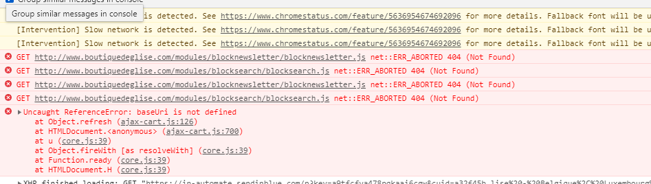

www.boutiquedeglise.com
En debug navigateur, il y a trois erreurs :
Failed to load resource: the server responded with a status of 404 (Not Found)
blocksearch.js:1
ajax-cart.js:126
Uncaught ReferenceError: baseUri is not defined
    at Object.refresh (ajax-cart.js:126)
    at HTMLDocument.<anonymous> (ajax-cart.js:700)
    at u (core.js:39)
    at Object.fireWith [as resolveWith] (core.js:39)
    at Function.ready (core.js:39)
    at HTMLDocument.H (core.js:39)
Edited by Jean-Joseph (see edit history)
À tenter, mais je pense que la quelqu'un doit intervenir directement sur le serveur, sachant que ce ne sont pas des modules natifs prestashop, ca peut venir de tout et n'importe quoi en même temps.
C'est bien trop compliqué à résoudre à distance.
