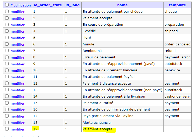

Ça c'est bon je l'ai crée via le PA de mon Presta, et dans la liste c'est le dernier, il apparait sous le numéro 29 en id_order_state

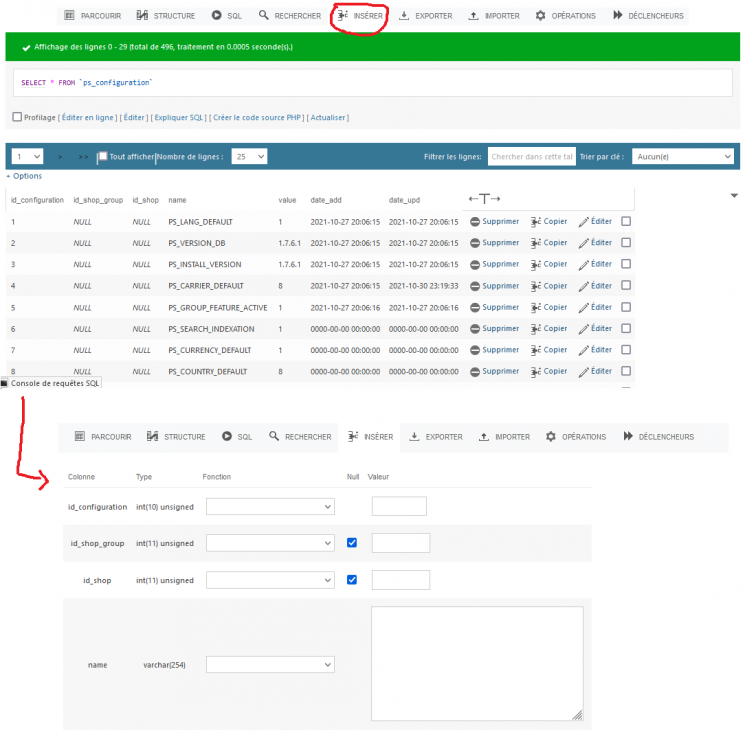

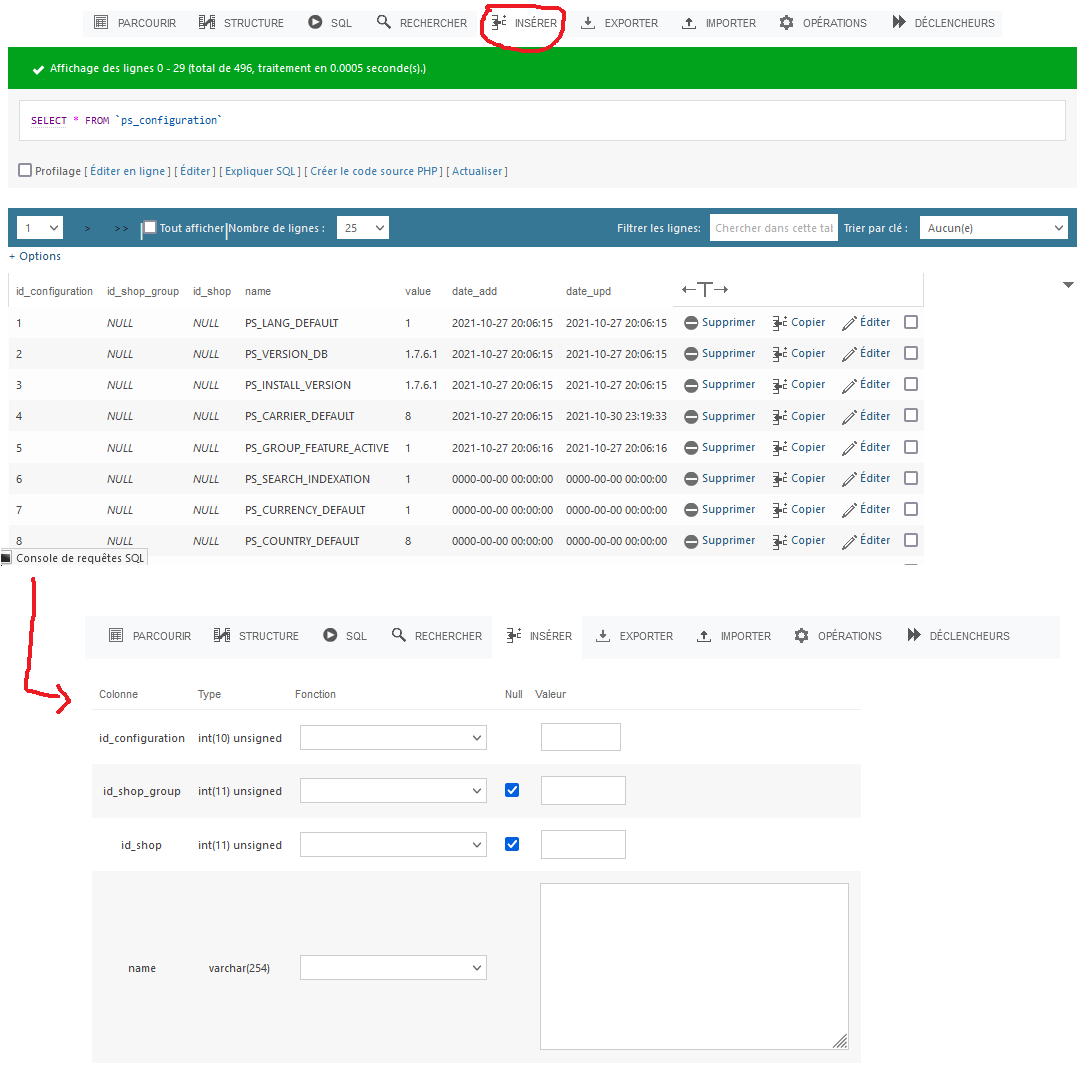

C'est ça que je n'ai pas compris, il faut rajouter cette valeur dans la table ps_configuration c'est ça ?
Quand je clique sur Insérer j'ai des champs à remplir qui s'ouvrent (voir capture jointe) c’est là ?

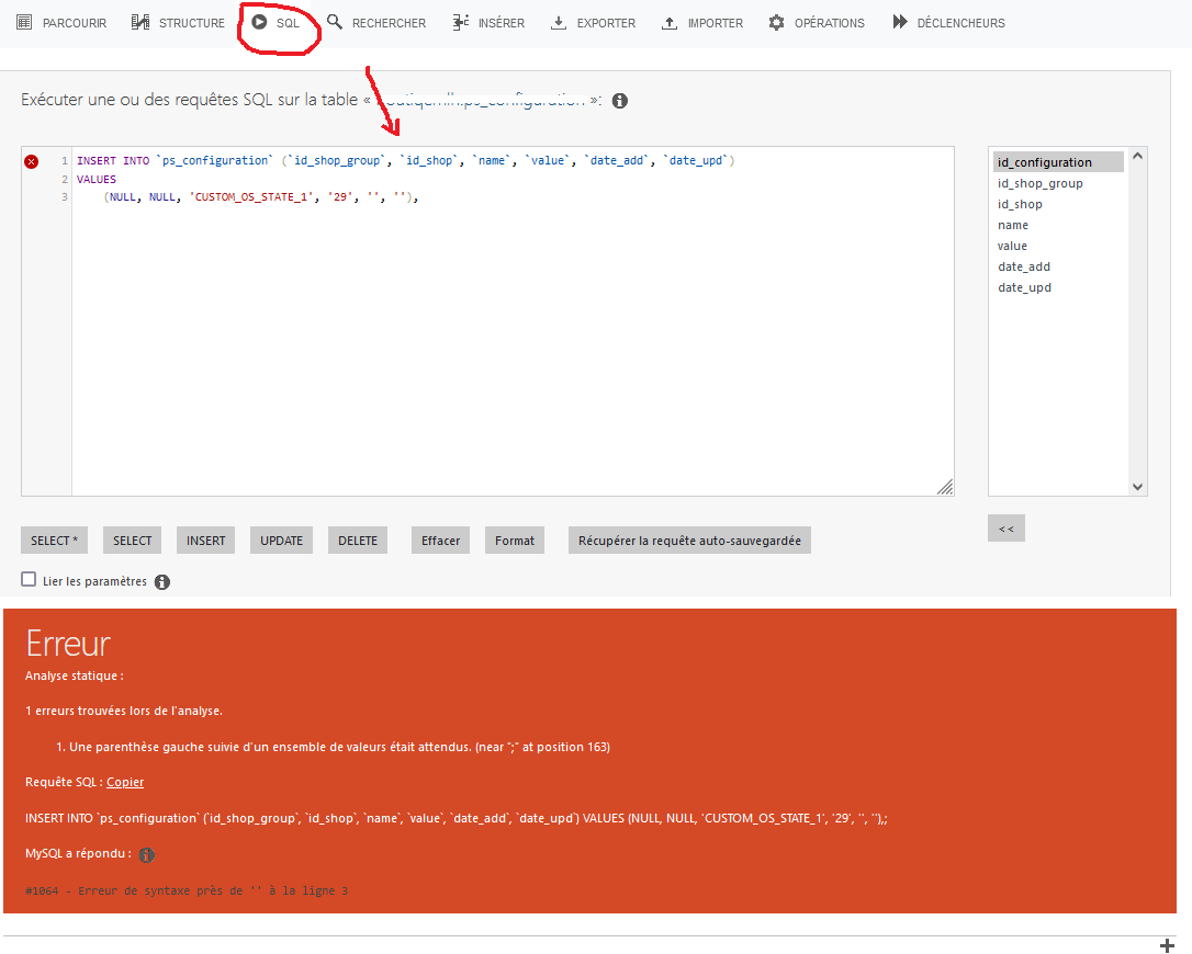

Sinon j'ai cliqué au pif sur SQL en haut dans le menu, j'ai vu qu'on pouvait entrer du code du coup j'ai copié coller votre code et j'ai une erreur qui sort.
Après je préfère attendre votre retour je veux pas trop trifouiller la BDD surtout que j'y connais absolument rien...
Merci
34 minutes ago, Arnaud Laborde said:
Il manque un ';' pour terminer la requête.
D'accord merci, j'avais finalement enlevé la ',' après la ")" et c'était aussi passé ^^

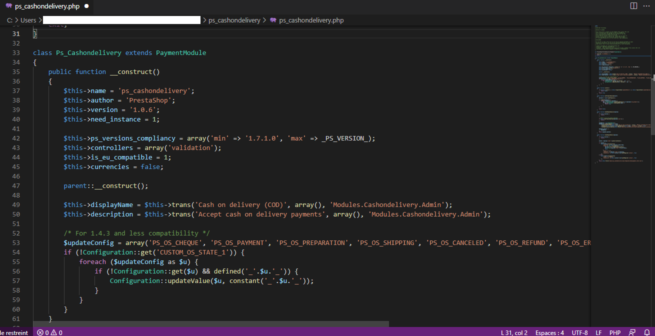

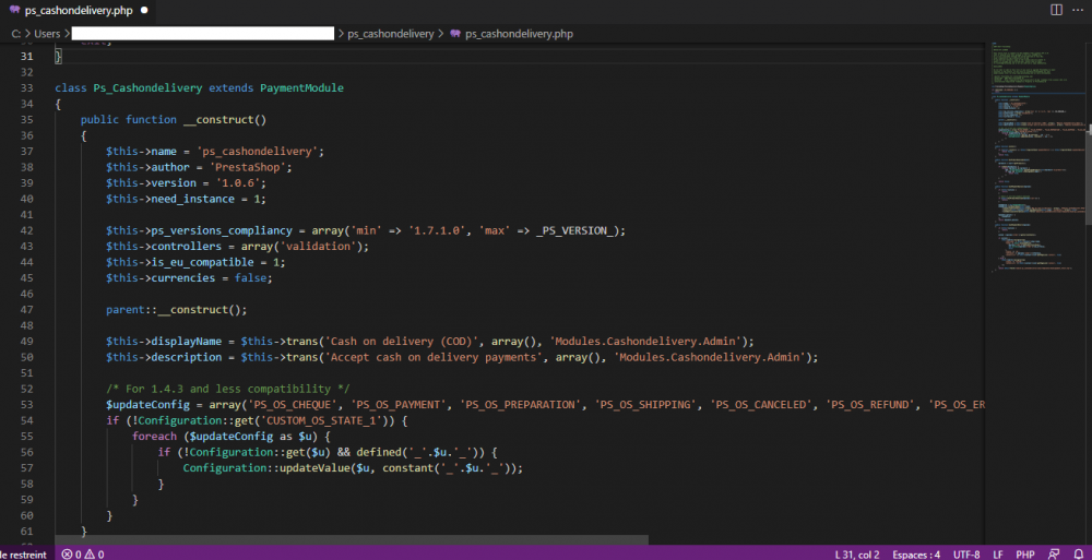

Je vous screen là ou j'ai placé le CUSTOM OS STATE
Je n'ai pas le même code que vous, ce qui précède par exemple je ne l'ai pas.
Je vous mets également le code de la page en quote.
En tout cas j'ai cherché avec plusieurs mots clefs "Configuration::get", tous les "OS" etc... il n'y en a qu'à cet endroit.
Je voulais coller le code entier le message est hidden ça ne passe pas
Edited by Steph13 (see edit history)
Apparemment je dois attendre que des modos valident mes messages.
C'est bon j'ai trouvé le problème, je m'étais tompée de fichier .php.
Ce n'est pas dans ps_cashondelivery\ps_cashondelivery.php mais ps_cashondelivery\controllers\front\validation.php.
J'ai testé ça marche 😃 c'est donc résolu pour moi.
