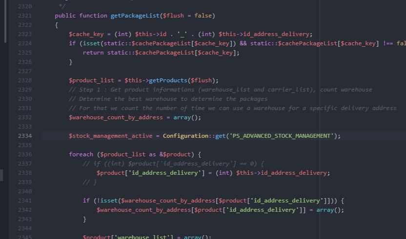

Het lijkt erop dat onze ICT-er na weken zoeken het heeft kunnen achterhalen omdat het probleem "geen vervoerder beschikbaar" zich toevallig voordeed bij een collega die aan het testbestellen was: producten waren gekoppeld aan een ander adres, zie onderstaand.
