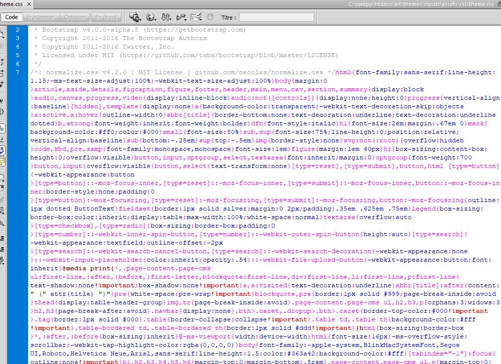

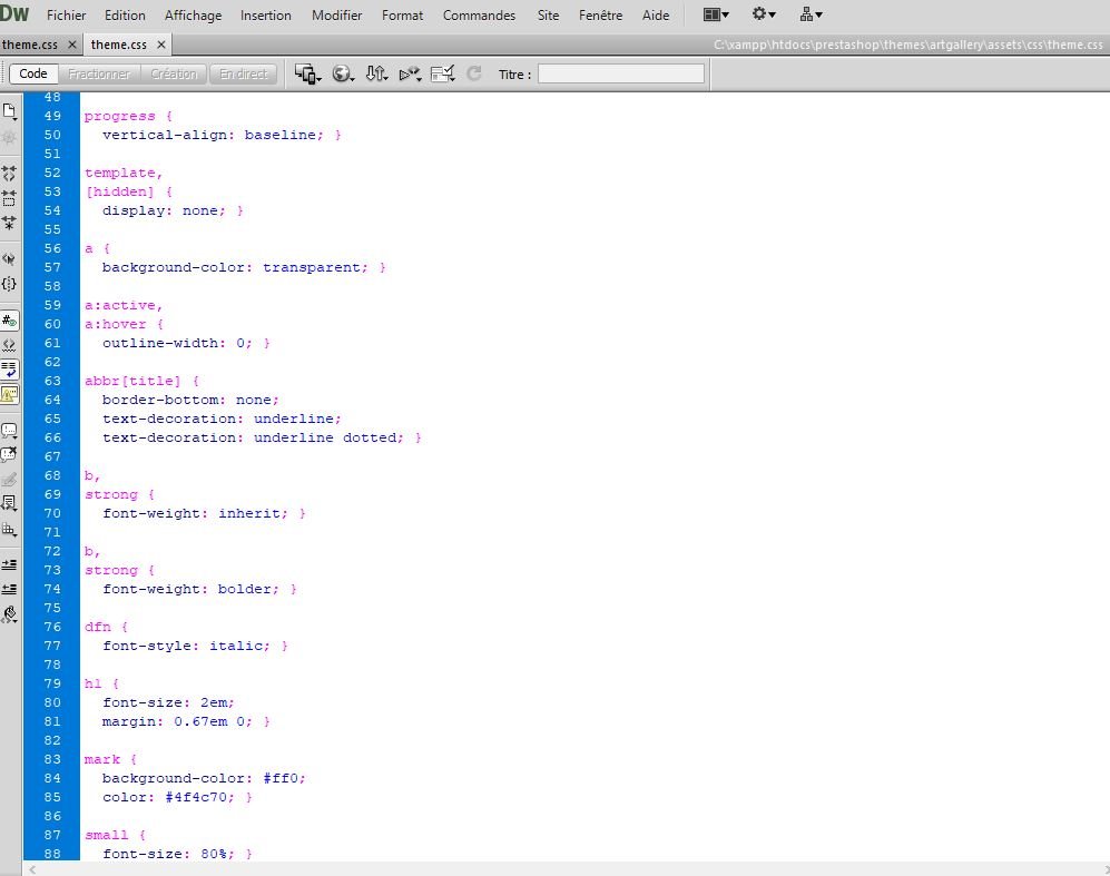

mfs83 Posted February 1, 2021 Share Posted February 1, 2021 Bonjour ( Bonjour ) je galère car j’aimerai utiliser le thème classique mais avec Dreamweaver j’ai qu’un seul bloque de code alors qu’avant chaque ligne a une ligne de code. Commentaire puis je faire Merci Link to comment Share on other sites More sharing options...
Remy FRK Corp Posted February 1, 2021 Share Posted February 1, 2021 Bonsoir, C'est normal theme.css est un fichier minifié donc RAS Link to comment Share on other sites More sharing options...
Mediacom87 Posted February 2, 2021 Share Posted February 2, 2021 Bonjour, on ne modifie jamais le theme.css on intervient sur custom.css. Link to comment Share on other sites More sharing options...

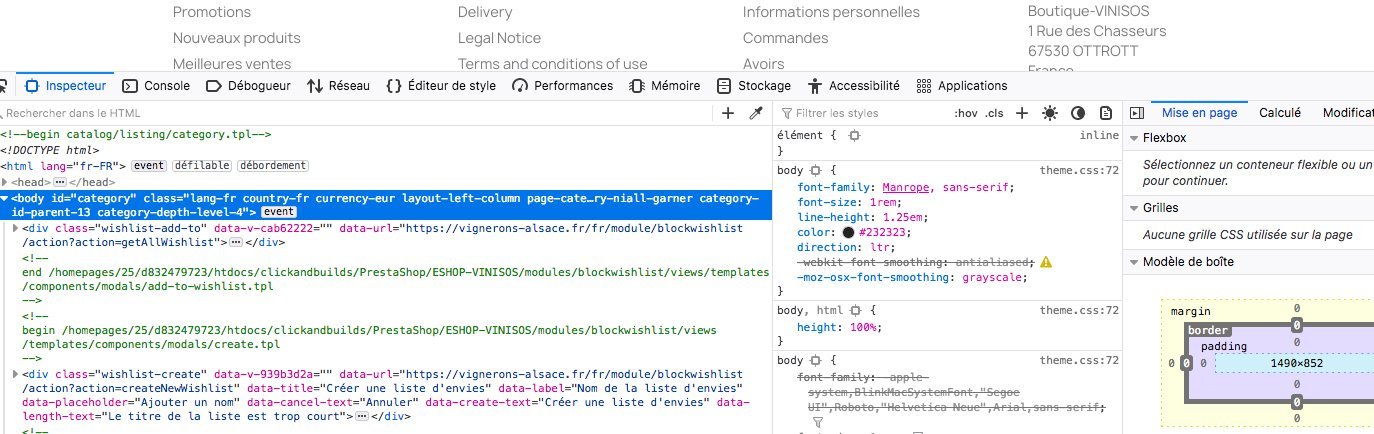

GrosNovice Posted March 8, 2022 Share Posted March 8, 2022 Bonjour Suite à la réponse de Mediacom87 Où trouver custom.css à priori je n'ai pas ce fichier sur le thème classic et quand j'utilise les outil Web il m'idi<ue uniquement theme.css Merci d'avance Link to comment Share on other sites More sharing options...
Mediacom87 Posted March 9, 2022 Share Posted March 9, 2022 Il y a 10 heures, GrosNovice a dit : à priori je n'ai pas ce fichier sur le thème classic et quand j'utilise les outil Web il m'idi<ue uniquement theme.css Normal. puisque c’est theme.css qui applique les classes de style actuellement sur votre site et que vous n'avez rien mis dans custom.css. Mais le fichier custom.css est au même endroit que theme.css et si il n'existe pas alors il suffit de créer un fichier custom.css et de mettre vos modifications css dedans. Si vous voulez en plus faire les choses parfaitement on ne touche jamais au thème classic on met en place un thème enfant et on n'intervient que sur celui-ci https://devdocs.prestashop.com/1.7/themes/reference/template-inheritance/parent-child-feature/ 1 Link to comment Share on other sites More sharing options...
GrosNovice Posted March 9, 2022 Share Posted March 9, 2022 Merci Mediacom87 je vais de ce pas créer mon thème enfant et continuer... Link to comment Share on other sites More sharing options...
GrosNovice Posted March 9, 2022 Share Posted March 9, 2022 Re bonjour le thème enfant est installé, si je veux modifier le css je créé un fichier "custom.css" que je met où ??? je crée la même hiérarchie de dossiers "assets/css" pour l’insérer? Merci Link to comment Share on other sites More sharing options...
