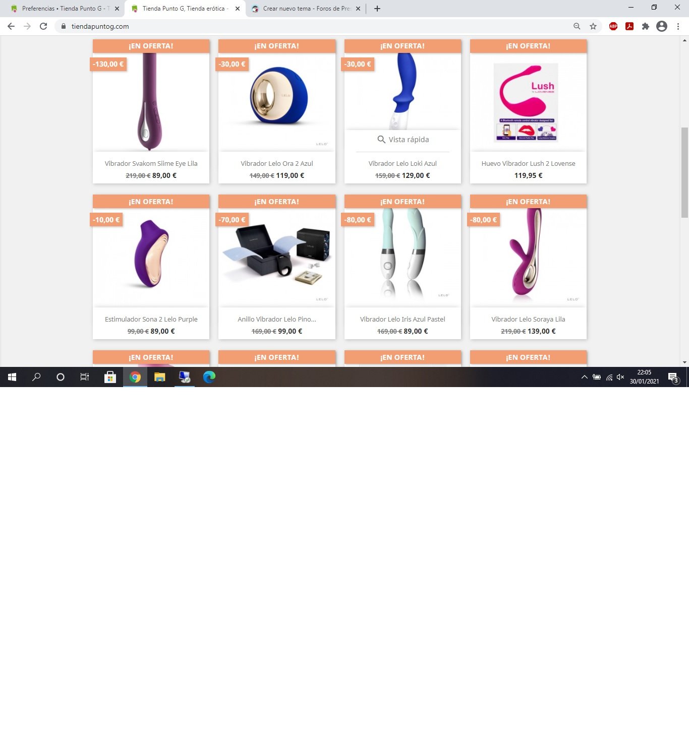

ABC82 Posted January 30, 2021 Share Posted January 30, 2021 (edited) Hola! tengo un problema y no encuentro solución en ningún lado. En la tienda online no consigo configurarle para que si un producto ya no queda stock, que al consumidor le aparezca alguna forma de visualizar que no está disponible el producto sin tener que entrar dentro del producto. Es decir, para que el cliente se entere si lo puede comprar o no tiene que entrar dentro de cada articulo, y eso es un verdadero coñazo para el cliente. Si la pagina general por ejemplo aparecen 12 productos por pagina que puedan ver de esos 12 si hay o no hay, y no que tengan que entrar en cada uno para saber si pueden o no comprarlo, no se si me explico.. Adjunto imagen por ejemplo de la principal, si os fijais aparecen todos los productos pero no aparece ninguna opcion de disponible,no disponible,si se puede comprar o no se puede comprar... Gracias de antemano!!!! Edited February 17, 2021 by ABC82 (see edit history) Link to comment Share on other sites More sharing options...

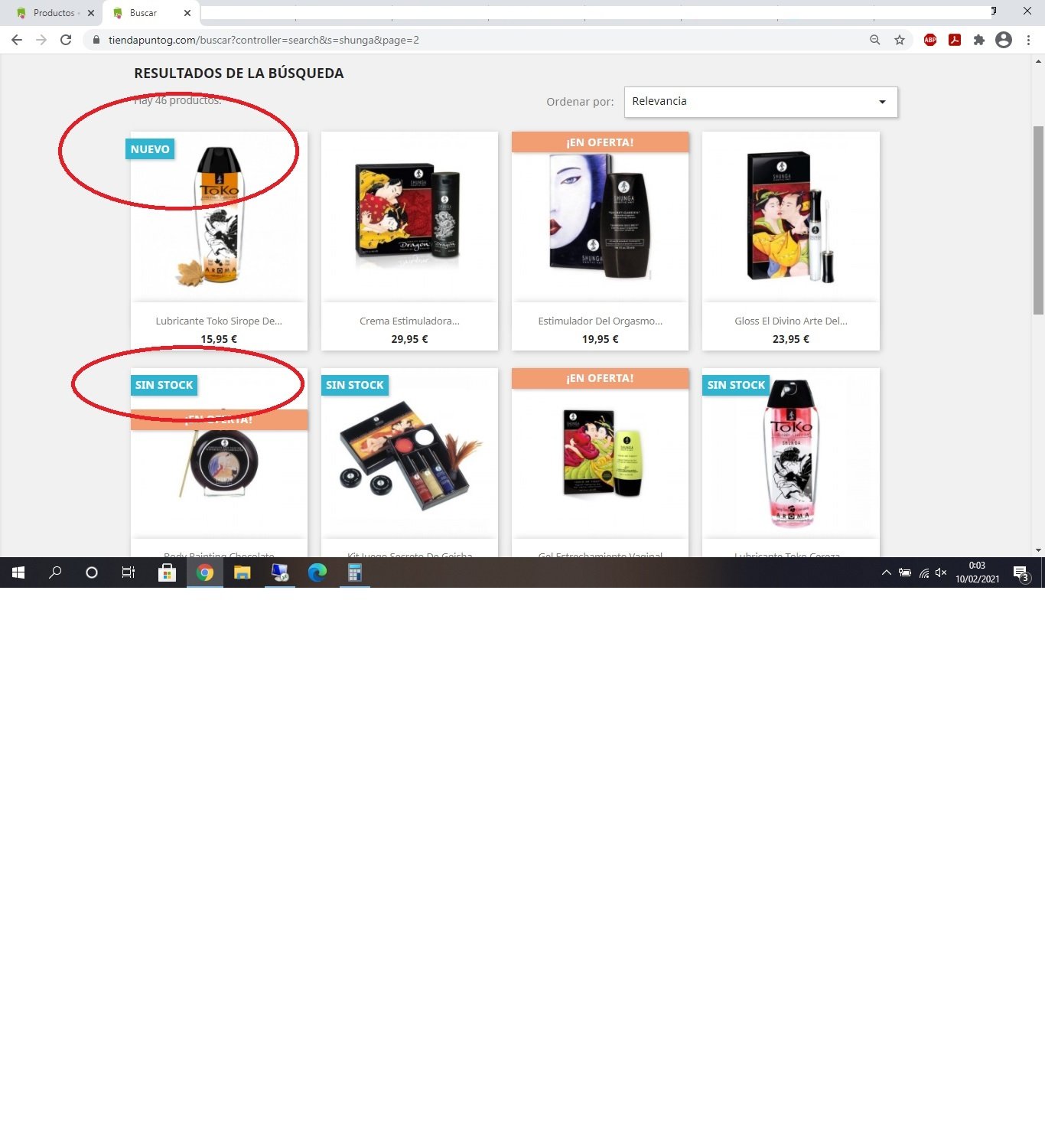

ABC82 Posted February 10, 2021 Author Share Posted February 10, 2021 Sii!! perfecto!!ya lo he conseguido, pero me surge otro problemilla..sería posible cambiar el color de fondo de SIN STOCK?si te fijas en la imagen el fondo es azul, al igual que cuando pone NUEVO, por lo cual desde el movil que sale en pequeño todo lo nuevo si no te fijas bien parece como si estuviese sin stock..asi que sería perfecto si se pudiese cambiar de color y q no lo ponga del mismo. Me han probado a cambiar el color pero solo cambiaba las letras sin fondo en rojo pero se colocaba mas arriba, y si el producto esta en oferta lo tapa, por lo cual no me sirve. Solucion porfi?? Gracias!! Link to comment Share on other sites More sharing options...
ABC82 Posted February 17, 2021 Author Share Posted February 17, 2021 Hola!! millones de gracias!! no funcionaba exactamente con el archivo pero gracias a el pudimos solucionarlo, me lo han puesto asi: {block name='product_flags'} <ul class="product-flags"> {if $product->quantity == 0 AND $quantity == 0} <li class="product-flag product-available" style="background:#ff0000;"> {l s="Sin Stock" d="Shop.Theme.Catalog"} </li> {/if} {foreach from=$product.flags item=flag} <li class="product-flag {$flag.type}">{$flag.label}</li> {/foreach} </ul> {/block} Por si a alguien mas le ocurre lo mismo. Te agradezco infinitamente tus molestias! Mil gracias!!! Link to comment Share on other sites More sharing options...

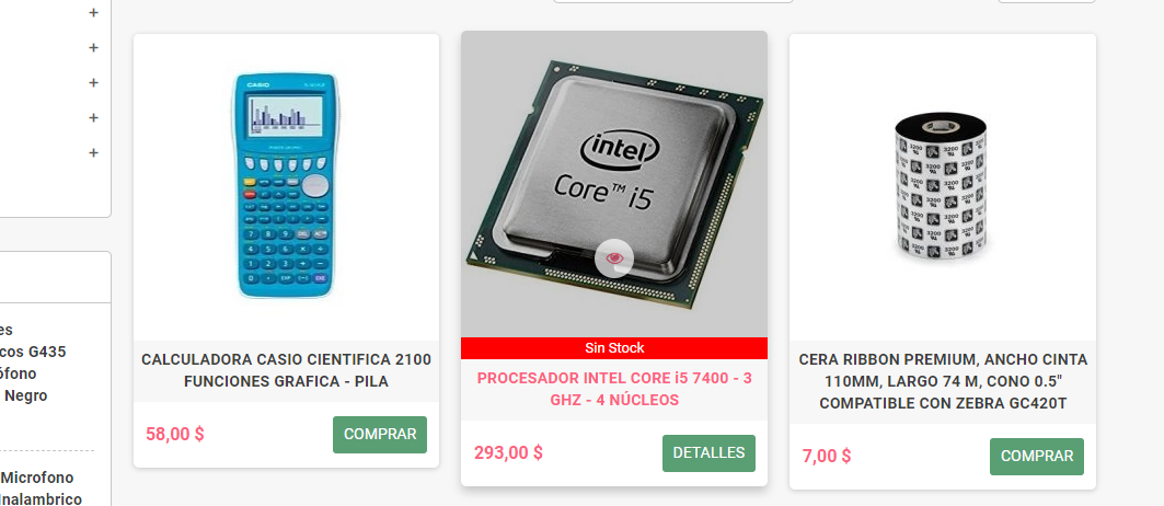

RicRey Posted February 18, 2022 Share Posted February 18, 2022 Si alguien le sirve para prestashop 1.7.8.3 parece que los flags han cambiado un poco y queda mejor así... {block name='product_flags'} {if $product.flags} <div class="product-flags js-product-flags">{foreach from=$product.flags item=flag}<span class="product-flag {$flag.type}"><span>{$flag.label}</span></span> {/foreach}</div> {/if} {if $product->quantity == 0 AND $quantity == 0} <div class="product-flag product-available" style="background:#ff0000;color: #ffffff;text-align: center;"> {l s="Sin Stock" d="Shop.Theme.Catalog"} </div> {/if} {/block} Link to comment Share on other sites More sharing options...
