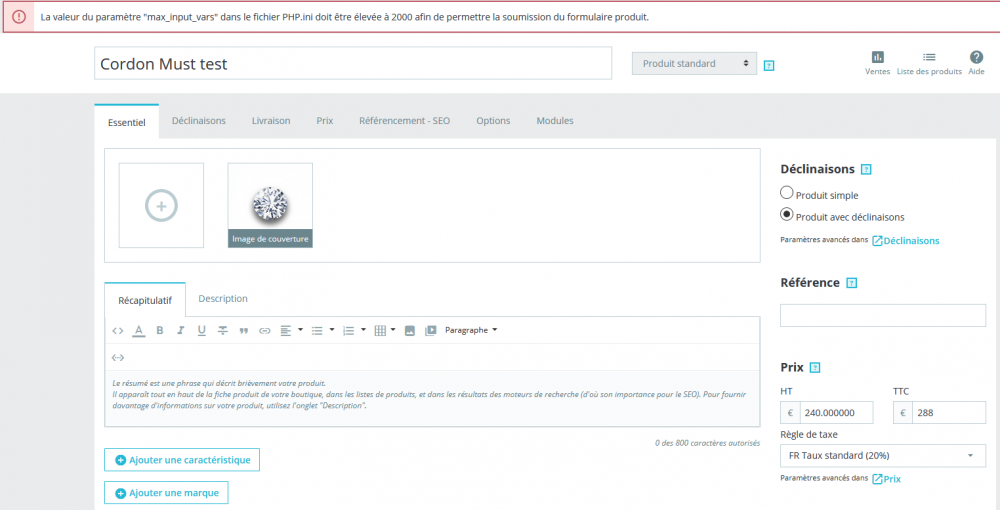

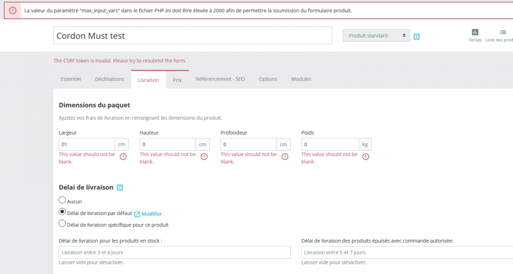

Bonjour, j'ai un problème sur mon site prestashop installé sur un VPS ovh.
Lorsque je souhaite créer un produit avec plusieurs déclinaisons j'ai ce message d'erreur qui s'affiche :
"La valeur du paramètre "max_input_vars" dans le fichier PHP.ini doit être élevée à 2000 afin de permettre la soumission du formulaire produit."
et celui la aussi :
"The CSRF token is invalid. Please try to resubmit the form."
"This value should not be blank."
Pourtant les champs sont remplis. J'ai essayé de modifier le .htaccess en ajoutant max_input_vars = 10000
mais rien ne change.
Lorsque je supprime beaucoup de produit d'un coup aussi, j'ai plusieurs messages d'erreur qui s'affiche dans le prestashop.
Version : prestashop 1.7.6.4
Informations sur votre serveur Linux #1 SMP Debian 4.19.37-5+deb10u1 (2019-07-19) x86_64
Version du logiciel serveur : Apache/2.4.38 (Debian)
Version de PHP : 7.3.19-1~deb10u1
Limite de mémoire : 128M
Temps maximal d'exécution : 30
Taille max. pour envoi de fichiers : 20M
Merci de m'aider s'il vous plait ^^
