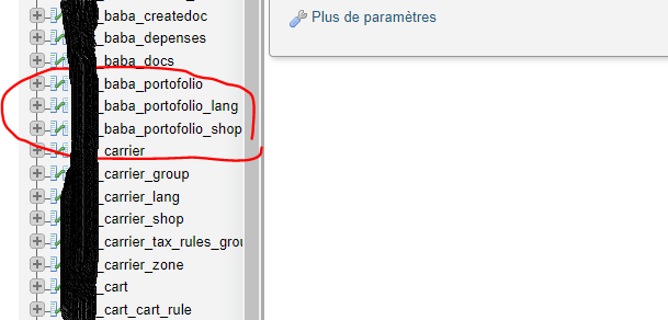

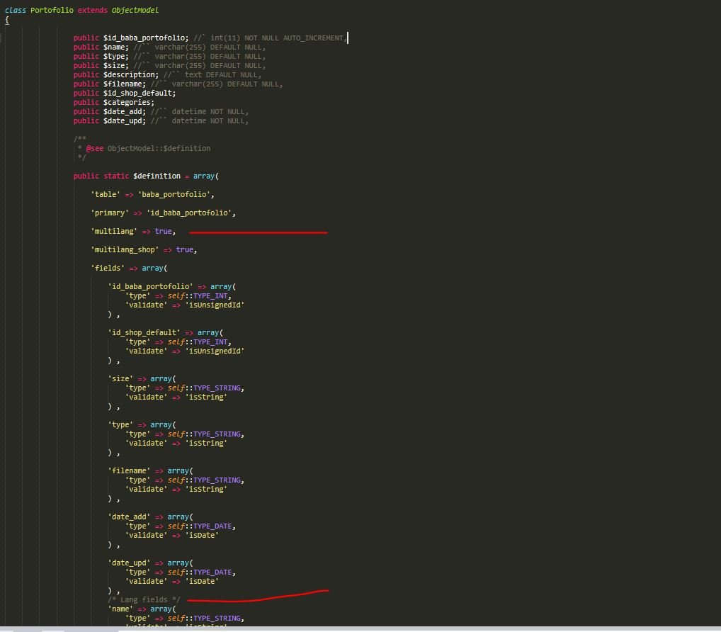

Baba deCode Posted January 22, 2021 Share Posted January 22, 2021 Link to comment Share on other sites More sharing options...
lozitax Posted January 22, 2021 Author Share Posted January 22, 2021 et ducoup dans ma table lang, il faut quoi comme champ ? id_lang, mais encore ? Link to comment Share on other sites More sharing options...
Baba deCode Posted January 22, 2021 Share Posted January 22, 2021 Quote Alors actuellement dans mon module, j'ai deux table une qui s'appelle container et une content donc non je n'ai pas de table lang. Faut commencer par ca alors, créer une table _lang prend comme modèle category_lang ou product_lang, cdt Link to comment Share on other sites More sharing options...
