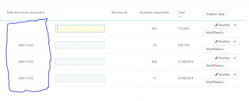

Bouton création date
Bonjour,
Je souhaiterai créer un bouton et quand je clique sur le bouton ça me crée des dates sur tout les produit de la commande en J+2

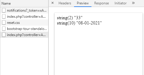

        var_dump($id_order_detail);
        die();

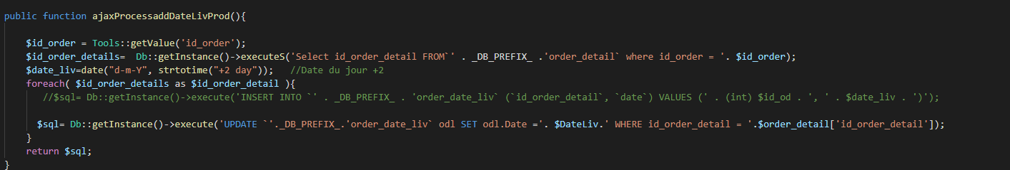

  public function ajaxProcessaddDateLivProd(){
        $id_order = Tools::getValue('id_order');
        $id_order_details=  Db::getInstance()->executeS('Select id_order_detail FROM`' . _DB_PREFIX_ .'order_detail` where id_order = '. $id_order);
        $date_liv=date("d-m-Y", strtotime("+2 day"));   //Date du jour +2
        foreach( $id_order_details as $id_od ){
           $sql= Db::getInstance()->execute('INSERT INTO `' . _DB_PREFIX_ . 'order_date_liv` (`id_order_detail`, `date`) VALUES (' . (int) $id_od . ', ' . $date_liv . ')');

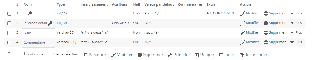

ah oui ok d'accord je vois, tu aurais du faire un nouvel objet, mais bon c pas grave. donc  de ce que je comprend tu veux garder un historique des changement de date ?

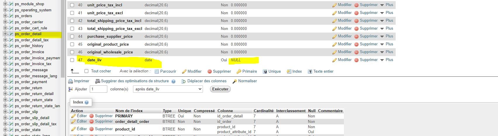

du coup fait moi un screenshot de la structure de ta nouvelle table, via phpmyadmin, regarde si l'id_ta_new_table est bien en primary et en auto increment
ps le plus simple aura etait d ajouter un nouveau champs date_liv dans l'objet order_details si pas d'historique
sinon a partir du moment ou tu cree une nouvelle table dans la bdd, faudrais faire un objet pour etre propre
Edited by Alexandre Carette (see edit history)
Share this post
Link to post
Non pas forcément, c'est juste que j'ai pas pensé à ajouter un champ date_liv dans la table order_detail et que ça me paraissait plus simple de créer une nouvelle table  tout simplement. Car là le but est de créer grace au bouton la date en j+2 et de pouvoir la changer seulement en cas ou ce serait une date différente.
Tiens le screen de la structure de la table.

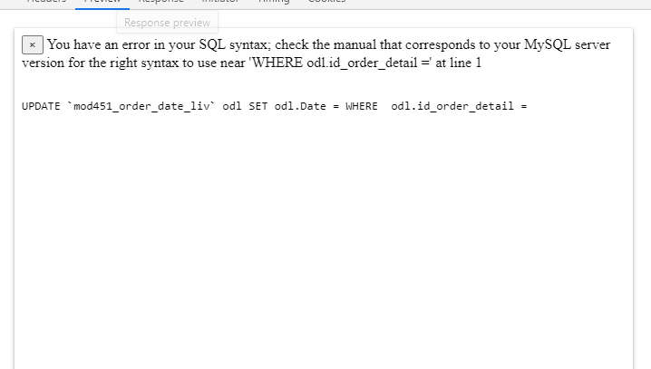

Je m'étais dit ça aussi mais les  retour dans les boucles je me suis tâté.
 return Db::getInstance()->execute('UPDATE `'._DB_PREFIX_.'order_date_liv` odl SET odl.Date ='.$DateLiv.' WHERE  odl.id_order_detail = '.$order_detail['id-order_detail'] );
donc normalement cette ligne c'est mieux

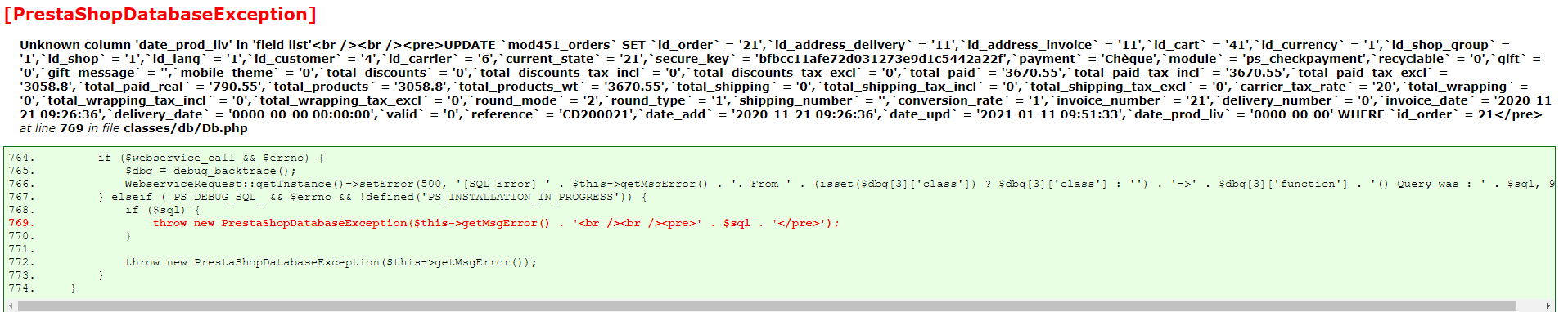

Mais ça me mets ça...
Share this post
Link to post
Posted (edited)
Le code  du foreach et le     $order_detail['id-order_detail'] c'était un mauvais copier coller du $id_order_detail dans la boucle for mais j'ai toujours la même erreur de syntaxe
 foreach( $id_order_details as $id_order_detail ){
        return Db::getInstance()->execute('UPDATE `'._DB_PREFIX_.'order_date_liv` odl SET odl.Date ='.$date_liv.' WHERE  odl.id_order_detail = '.$id_order_detail['id-order_detail'] );
Edited by Bllidz (see edit history)

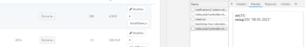

54 minutes ago, Alexandre Carette said:
fait des var dump, die pour tester toute tes varaibles,
egalement teste ta requete sur phpmyadmin (pas en format php mais SQL), il va te dire ce qu 'il ne va pas, cdt
Le update passe bien  fin il n'y a pas d'erreur mais par contre dans ma BDD ça ne fait rien, ça ne rajoute pas un tuple
Share this post
Link to post
7 minutes ago, Alexandre Carette said:
fait un
echo "<pre>";
var_dump($id_order_details)
echo "</pre>";
die();
verifie le typage des champs met des (int)$var sur tes variables le cas echéant
cdt

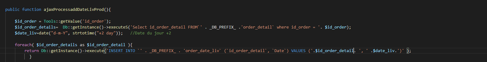

La requête actuelle
            $id = (int)$id_order_detail['id_order_detail'];
            $sql= Db::getInstance()->execute('INSERT INTO `' . _DB_PREFIX_ . 'order_date_liv` (`id_order_detail`, `Date`) VALUES ('.$id. ', ' .$date_liv.')' );
            return $sql ;
donc ça doit donner ca ?
            $sql= Db::getInstance()->execute('INSERT INTO `' . _DB_PREFIX_ . 'order_date_liv` (`id_order_detail`, `Date`) VALUES ('.$id. ', "' .$date_liv.'"'')' );
            return $sql ;

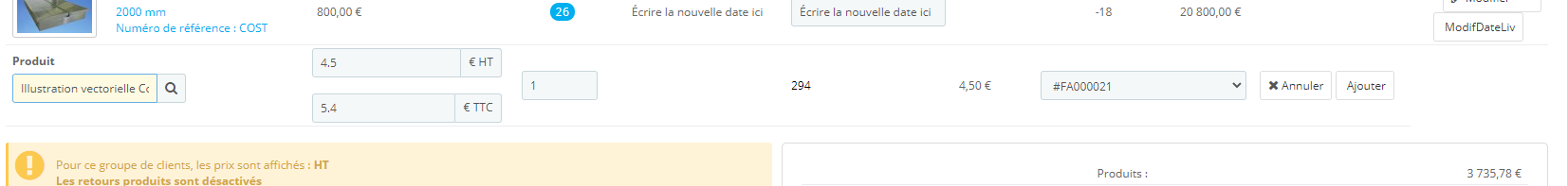

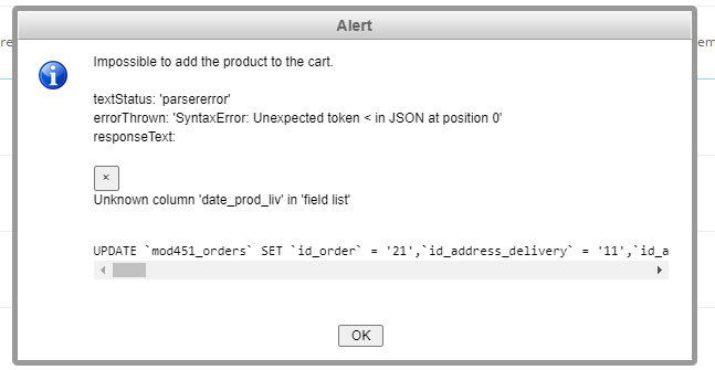

Bah c'est quand j'ajoute un produit... J'ai vidé le cache mais maintenant quand j'ajoute un produit dans la commande ça m'ajoute le dernier produit de la commande..
exemple là ca ne va pas m'ajouter l'illustration mais le COST
Et pour le insert toujours bloqué... il ne se fait pas ..
Share this post
Link to post
et quand je recharge la page il disparait..

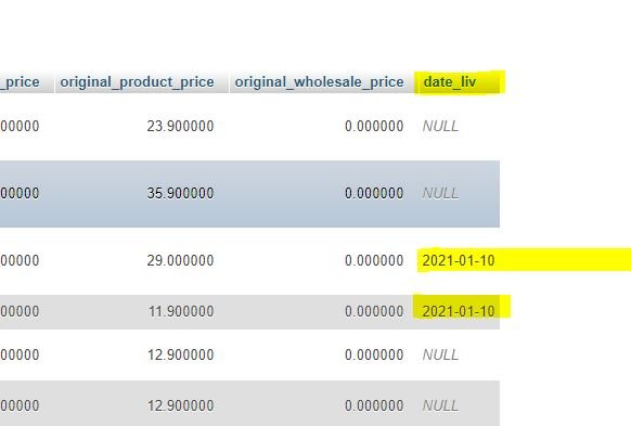

1- On va faire un override de la classe OrderDetail.php dans /override/classes/order

 * @author    PrestaShop SA <[email protected]>
 * @copyright 2007-2019 PrestaShop SA and Contributors
 * @license   https://opensource.org/licenses/OSL-3.0 Open Software License (OSL 3.0)
 * International Registered Trademark & Property of PrestaShop SA
class OrderDetail extends OrderDetailCore
    public $date_liv;
    public function __construct($id = null, $id_lang = null, $id_shop = null){
        self::$definition['fields']['date_liv'] = array('type' => self::TYPE_DATE, 'validate' => 'isDate');
        parent::__construct($id, $id_lang, $id_shop);
2 - En bdd on ajoute le nouveau champ date_liv de type date en NULL
3- On fait un override de AdminOrdersController dans /override/controllers/admin
<?php
 * 2007-2019 PrestaShop and Contributors
 * NOTICE OF LICENSE
 * This source file is subject to the Open Software License (OSL 3.0)
 * that is bundled with this package in the file LICENSE.txt.
 * It is also available through the world-wide-web at this URL:
 * https://opensource.org/licenses/OSL-3.0
 * If you did not receive a copy of the license and are unable to
 * obtain it through the world-wide-web, please send an email
 * to [email protected] so we can send you a copy immediately.
 * DISCLAIMER
 * Do not edit or add to this file if you wish to upgrade PrestaShop to newer
 * versions in the future. If you wish to customize PrestaShop for your
 * needs please refer to https://www.prestashop.com for more information.
use PrestaShop\PrestaShop\Adapter\StockManager;
use PrestaShop\PrestaShop\Adapter\SymfonyContainer;
 * @property Order $object
class AdminOrdersController extends AdminOrdersControllerCore
	/* Modif Alex */
	public function ajaxProcessupdateDateLivProd()
		$id_order_detail = Tools::getValue('id_order_detail');
		$date_liv = Tools::getValue('date_liv');
		var_dump($date_liv);
		die();
	/* Modif Alex */
	/* Modif Alex */
		$order_details=  Db::getInstance()->executeS('SELECT id_order_detail FROM`' . _DB_PREFIX_ .'order_detail` where id_order = '. (int)$id_order);
        $date_liv = date("Y-m-d", strtotime("+2 days"));   //Date du jour +2
		foreach( $order_details as $order_detail ){
			$order_d = new OrderDetail((int)$order_detail['id_order_detail']);
			$order_d->date_liv = $date_liv;
			$order_d->update();
			echo "date liv save !";
	/* Modif Alex */

Salut avant de tester j'ai un problème j'ai retiré tout ce que j'avais fais  car j'avais un problème il m'était impossible de rajouter un produit ou de créer une commande. Après avoir tout enlevé (les fonctions ajaxprocess)  de  j'ai toujours ce problème , il me dise " Unknown column 'date_prod_liv' in 'field list'" ce qui est normal vu que date_prod_liv n'est pas dans la table order cependant je ne comprends pas pourquoi il essaie de modifier date_liv_prod dans la table order ??
l'erreur en question
Share this post
Link to post
19 minutes ago, Alexandre Carette said:
Salut, a quel moment tu as cette erreur ?
cdt
C'était un problème dans un override dans order donc réglé 😉

public function ajaxProcessupdateDateLivProd() {
$date_liv = Tools::getValue('date_liv'); var_dump($date_liv);
die();
Mais pour cette fonction il manque pas un update dans un objet  et sa création car là on récupère juste les données sans jamais les implémenter (si je ne dis pas de bétises bien sûr)  ?

Oui merci beaucoup pour toute ton aide !
Et je pense que créer un objet d' orderDetail et instancier la date_liv de cet objet est dans mes cordes.
En tout cas merci !
