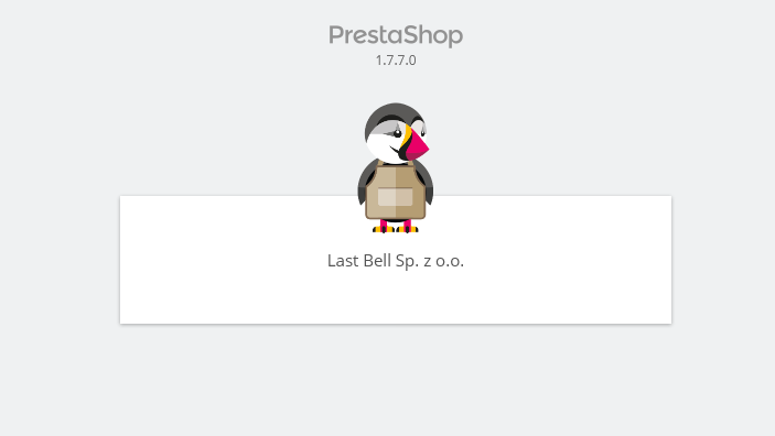

Witam.
Wiem, jaka jest godzina ale moze ktos jeszcze "zyje"
Wlasnie zaktualizowalem preste z 1,7,6 na 1.7.7 poprzez one-click.
Po aktualizacji nie moge zalogowac sie do sklepu. logowanie konczy sie na tym co na zdjeciu i nic dalej sie nie dzieje.
czy po aktualizacji trzeba jakies pliki wywalic z ftp (nie ma katalogu instal/ nie widze go) ?
PHP Version 7.3.24
Prosze o pomoc.

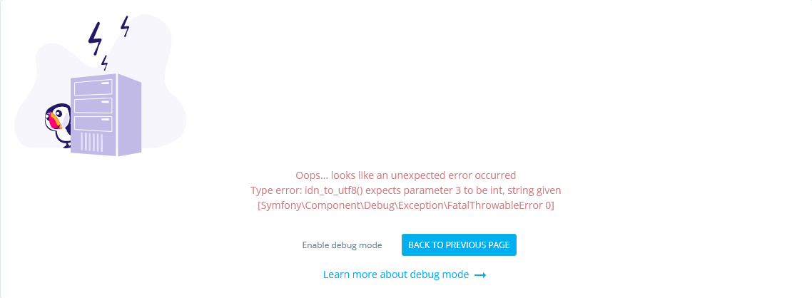

EDIT:
Postanowilem zobaczyc czy nic nie bedzie sie dzialo jak poprosze o przypomnienie hasla i dzialo sie...
taki oto blad:
Oops... looks like an unexpected error occurred
Type error: idn_to_utf8() expects parameter 3 to be int, string given
[Symfony\Component\Debug\Exception\FatalThrowableError 0]
EDIT:
Zmiana wersji PHP na 7.4 rozwiazala problem.
przy probie odzyskania hasla...
