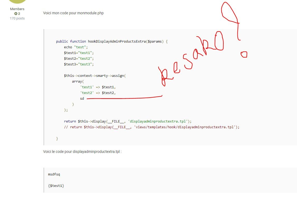

PrestashopUser03 Posted December 31, 2020 Share Posted December 31, 2020 Bonjour à tous, La problématique est celle du titre, j'ai créé un module et je cherche à créer un onglet dans les pages produits dans la section module. J'ai donc installé le module sur les hooks displayAdminProductsExtra et actionProductUpdate, et un onglet apparait bien. Le problème est que l'intérieur n'affiche rien. Voici mon code pour monmodule.php public function hookDisplayAdminProductsExtra($params) { echo "test"; $test1="test1"; $test2="test2"; $test3="test3"; $this->context->smarty->assign( array( 'test1' => $test1, 'test2' => $test2, sd ) ); return $this->display(__FILE__, 'displayadminproductextra.tpl'); // return $this->display(__FILE__, 'views/templates/hook/displayadminproductextra.tpl'); } Voici le code pour displayadminproductextra.tpl : msdfsq {$test1} Link to comment Share on other sites More sharing options...
Baba deCode Posted January 1, 2021 Share Posted January 1, 2021 Salut, as tu activé le mode debug ? c'est quoi le sd dans ton assign ? cdt Link to comment Share on other sites More sharing options...

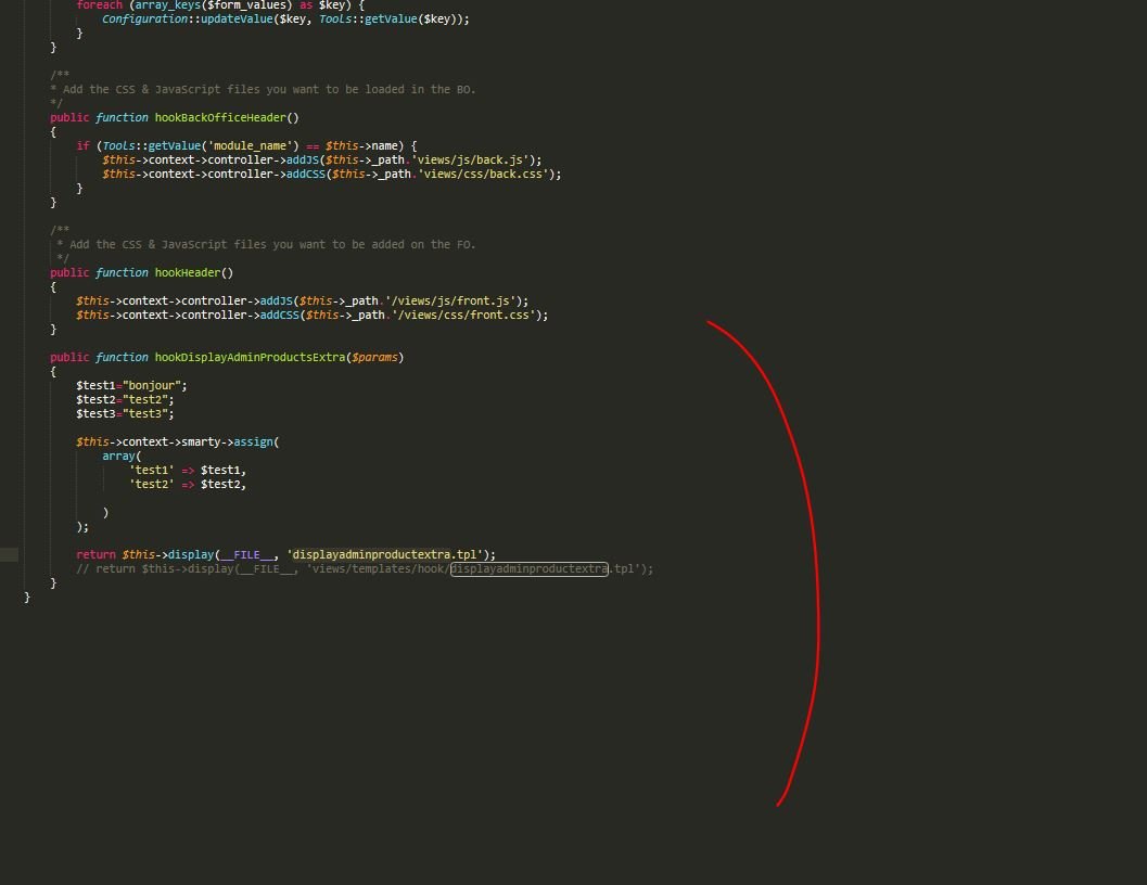

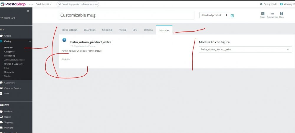

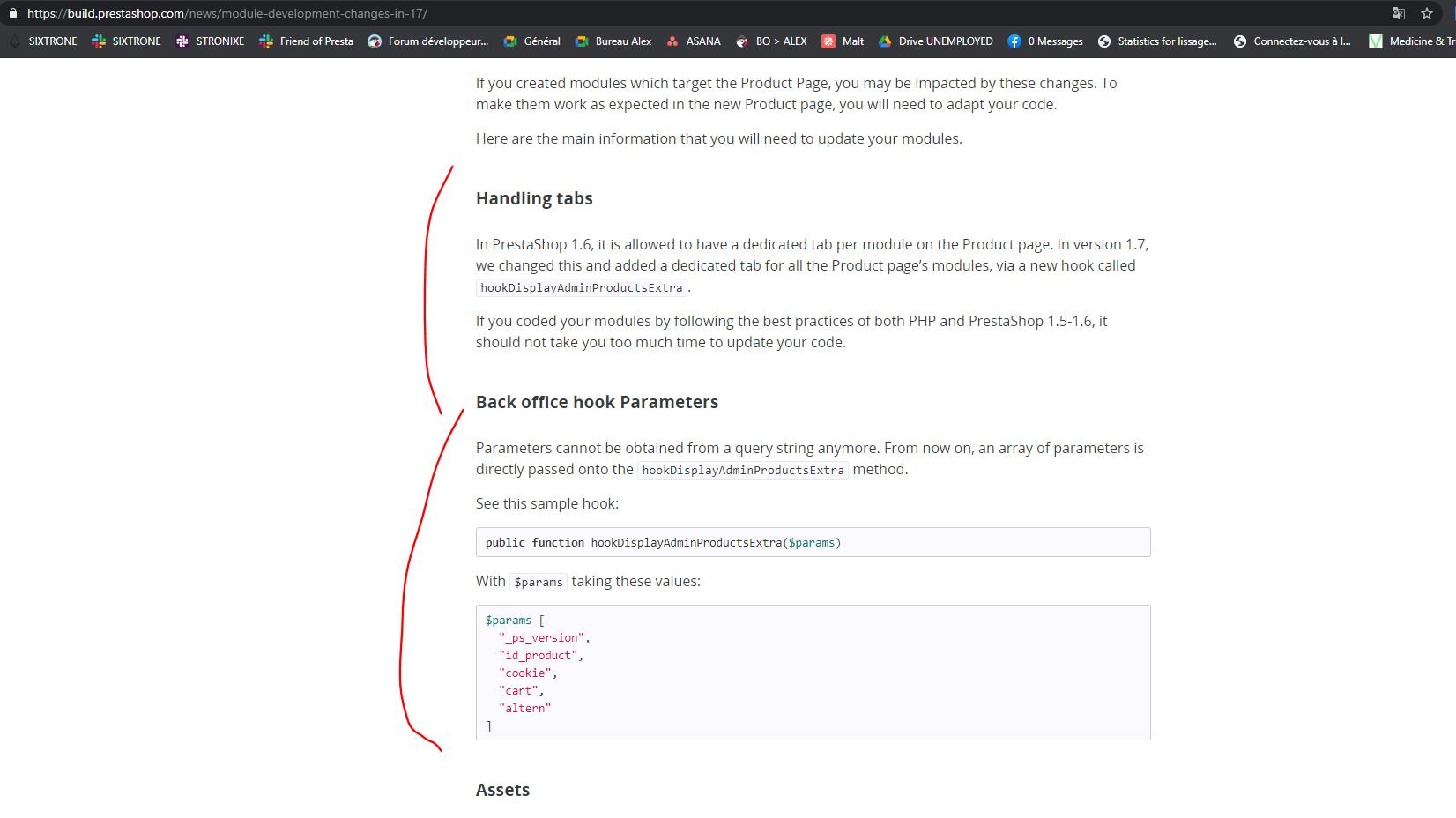

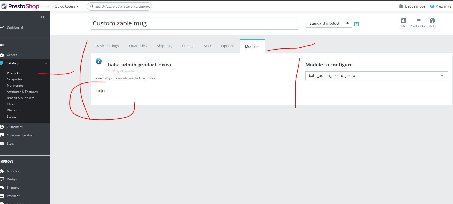

Baba deCode Posted January 2, 2021 Share Posted January 2, 2021 Link to comment Share on other sites More sharing options...
