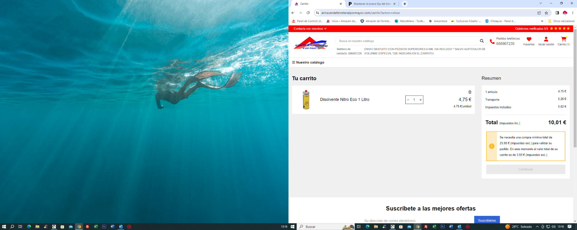

Hola Buenas  Mi me pasa igual en la version de prestashop 1.7.8.9 al llevar una unidad al carrito me actua bien pero si llevo mas de una ó 2´3 me duplica el envio o triplica el envio y ya no se como hacerlo estoy loco.
tengo archivos csv por parte del proveedor con precio a cada articulo para el envio y tambien el peso,la altura, ancho etc  y me da este problema que me los multiplica o triplica el envio, no el precio del producto el resto esta todo bien y ya no se  que voy hacer.
tengo archivos csv por parte del proveedor con precio a cada articulo para el envio y tambien el peso,la altura, ancho etc y me da este problema que me los multiplica o triplica el envio, no el precio del producto el resto esta todo bien y ya no se que voy a hacer.
https://almacendeferreterialpormayor.com/
Hola, la verdad no recuerdo como solucioné ese problema, pero si se puede solucionar, intente crear un nuevo transportista, no se si usted lo tiene por peso o por precio, si es por peso como lo tengo yo, agregue un valor desde 0 kg hasta 500 kg por ejemplo, que sea un precio de 5 euros por ejemplo, asi si usted le pone que su producto pesa 1 kilo por ejemplo, el cliente tendría que agregar mas de 500 unidades para que el transporte fuera otro valor.
Saludos
Buenas tardes antes de nada muchas gracias por su respuesta.
el envio lo tengo por peso y sigue haciendo lo mismo aunque lo aumente a mas kilo.
y si lo pongo por precio no me funciona
haber si hay alguien mas que le haya pasado.
gracias por vuestra colaboracion y ayuda.
