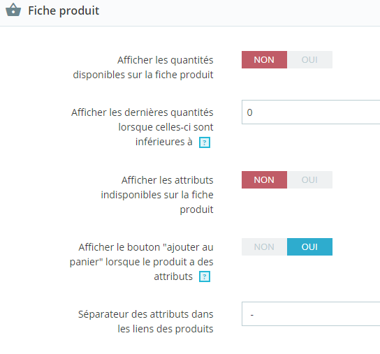

Par contre, sur mes pages catégories, mon problème est toujours présent : lorsque le client filtre par taille, les produits avec quantité 0 avec sur cette taille apparaissent toujours sur mes pages catégorie. Par contre, en cliquant sur la fiche produit concernée, la taille n'est effectivement plus proposée grâce au module installé.
Voici ma configuration Fiche produit :
Merci

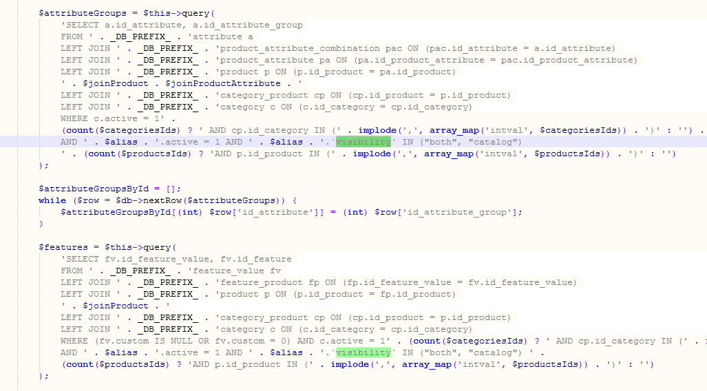

Ok pigé, j'ai dit une bêtise, les attributs ne sont pas affectés par la visibilité, ça ne concerne que les produits eux-mêmes.
Le module de navigation à facette n'a jamais filtré sur les quantités dispos, il faudrait se hooker sur actionProductListModifier pour virer les déclis vides de l'affichage.
