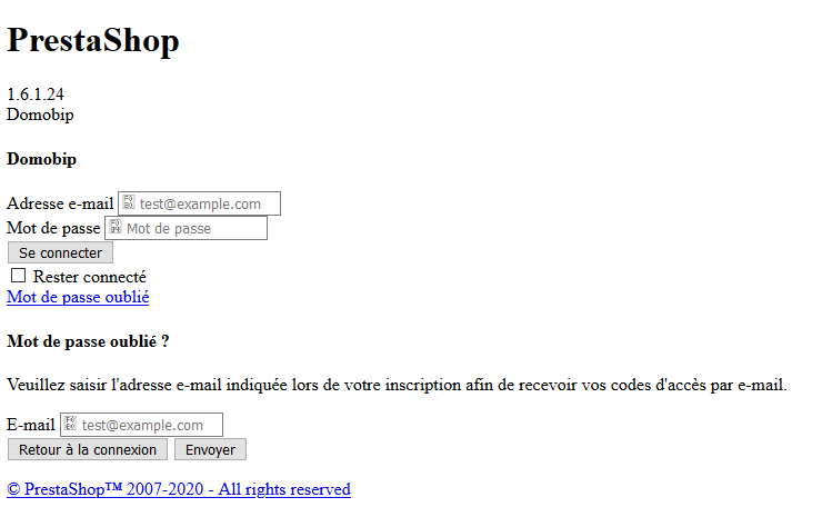

DomoPresta98 Posted October 30, 2020 Author Share Posted October 30, 2020 Je pensais avoir résolu mon problème après plusieurs journées de tentatives désespérées.. Désormais le BO s'affiche comme présenté ci-dessous (sans l'interface) et dès que j'essaie de me connecter la page me renvoie vers l'erreur : Cette page ne fonctionne pas Impossible de traiter cette demande via (maboutique).com à l'heure actuelle. HTTP ERROR 500 (ou page blanche chez firefox). Quelqu'un peut m'expliquer svp ? Link to comment Share on other sites More sharing options...
doekia Posted October 30, 2020 Share Posted October 30, 2020 Activer le debug Link to comment Share on other sites More sharing options...
