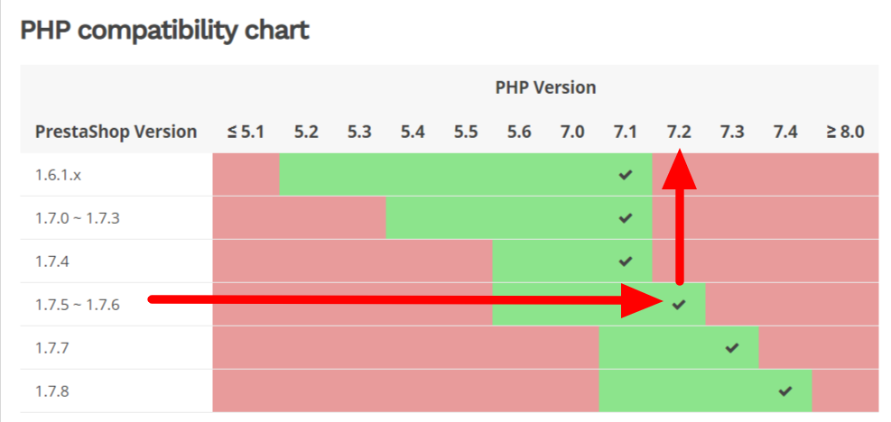

Carlo-o Posted March 9, 2021 Author Share Posted March 9, 2021 7 hours ago, vipsolucionesinforma said: Hola Carlo, 1.7.6.9 la versión de Prestashop, la verison de php 7.3. Gracias por responder bro. Hola, prueba cambiando la versión de PHP a 7.2, según este cuadro así debería ser: Esta es la fuente: https://devdocs.prestashop.com/1.7/basics/installation/system-requirements/ Si no funciona te recomiendo crear una nueva instalación, cambia si puedes la versión de Prestashop. Cuando tuve este problema lo resolví de esa manera. Si tu tienda está en producción puedes crear otra instalación y migrar los datos con algún módulo para ello. Saludos. Link to comment Share on other sites More sharing options...

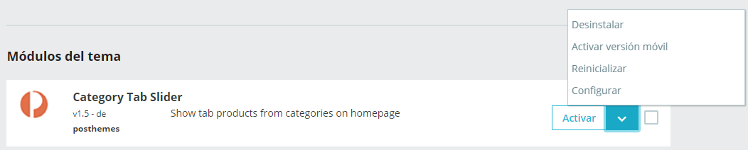

Javier025 Posted April 12, 2021 Share Posted April 12, 2021 5 minutes ago, Gerardo Martinez G said: Puede ser algun <div <ol <li Que esta abierto y nunca cerrado, al momento de llegar se enciclan y regresa al principio... Pon la URL de tu tienda haber si logro ver algo de rapido... La URL de la tienda es www.comprasmas.com.co Yo hoce el intento quitando el pedido como invitado y dejandolo activo. Te agradezco mucho si puedes ayudarme. Link to comment Share on other sites More sharing options...
Javier025 Posted April 12, 2021 Share Posted April 12, 2021 7 minutes ago, Gerardo Martinez G said: @Javier025 desactiva un mento el modulo postabcateslider al parecer es el que esta tratando de hacer una accion y provoca error con core.js Ya lo desactive pero sigue el mismo error Link to comment Share on other sites More sharing options...
