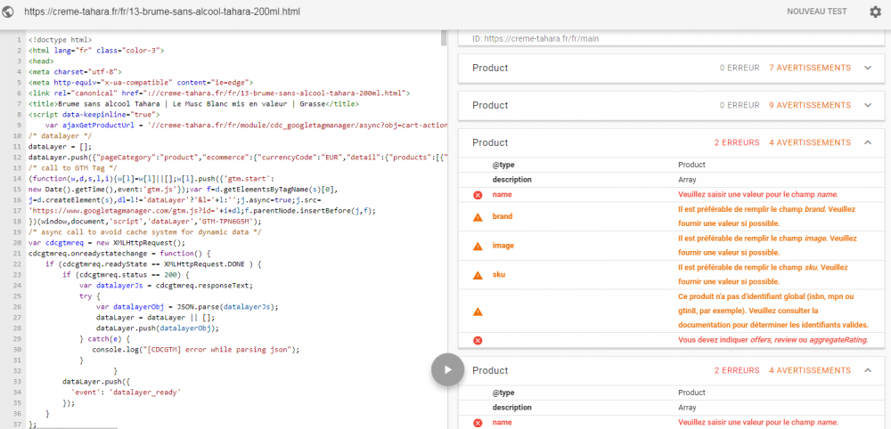

Eolia Posted October 12, 2020 Share Posted October 12, 2020 Ben faudrait faire un effort pour les remplir correctement aussi... Vous voulez qu'il affiche quoi vu les informations qu'il manque ??? Link to comment Share on other sites More sharing options...

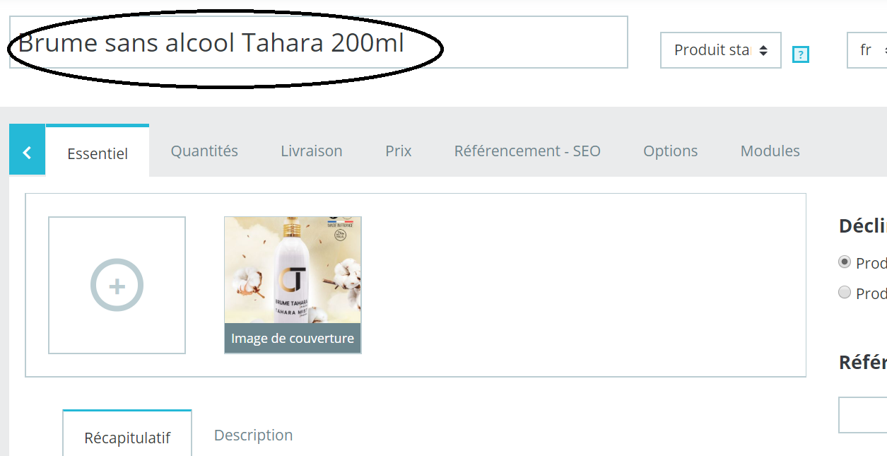

abouzouzou Posted October 12, 2020 Author Share Posted October 12, 2020 8 minutes ago, Eolia said: Ben faudrait faire un effort pour les remplir correctement aussi... Vous voulez qu'il affiche quoi vu les informations qu'il manque ??? merci beaucoup de cette réactivité hors paire !ce doit être un erreur car je n'ai pas ces erreurs dans ma propre console, en plus cela voudrait dire que le nom du produit n'est pas mis dansle backend ce qui poserait un énorme soucis de validation au moment de l'enregistrement du produit car la balise name est bien ce qui est en haut de page !. ici un printscreen qu'il y a bien le nom ! de plus malgré le premier produit que vous avez posté sans erreur dans google il n'affiche pas pour autant les données : Link to comment Share on other sites More sharing options...

abouzouzou Posted October 12, 2020 Author Share Posted October 12, 2020 (edited) En fait l'erreur que vous notez c'est dans les produits "de même catégorie" j'ai du supprimer le nom car on a remarqué une fois que quand il y a une list de données structurée dans une fiche produit alors google pouvais bugger.... C'es à dire qu'il ne sait pas faire la disctinction avec le produit principal si on analyse l'image on voit que le produit principal est bien rempli seul des produits qui sont dans produits associés ou de même catégories ont des erreurs, mais même sans les erreurs cela ne s'est jamais affiché ! je vais corriger cette erreur (cela ne résoudra pas le soucis, si je supprime temporairement les produits de même catégorie le problème sera toujours présent)mais estce possible que à cause de l'attribut @List au noveau des données structurées il se passe quelque chose ? j'ai testé aussi sur le template du développeur on voit le même soucis Edited October 12, 2020 by abouzouzou (see edit history) Link to comment Share on other sites More sharing options...

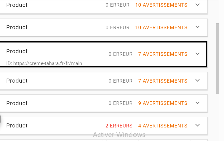

abouzouzou Posted October 12, 2020 Author Share Posted October 12, 2020 Bon maintenant je n'ai plus d'erreur mais cela ne s'affiche pas malgré tout (je sais on doit attendre de reparser les URL mais dans search console on peut directement voir) Link to comment Share on other sites More sharing options...
Manu-41 Posted October 12, 2020 Share Posted October 12, 2020 tes pages sont toujours en erreurs. Les erreurs c'est parce que tes balises ne sont pas bien rempli ou indiqué. et il faut enlever certaines balises. et, si tu na pas d'avis, les snippets ne s'affichent pas pour les étoiles 😉 Link to comment Share on other sites More sharing options...

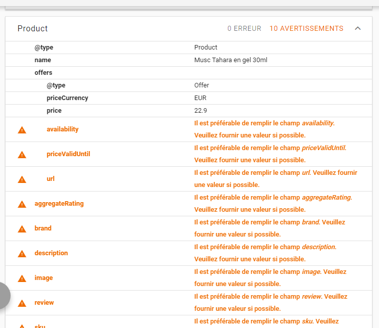

abouzouzou Posted October 12, 2020 Author Share Posted October 12, 2020 2 minutes ago, Manu-shop said: tes pages sont toujours en erreurs. Les erreurs c'est parce que tes balises ne sont pas bien rempli ou indiqué. et il faut enlever certaines balises. et, si tu na pas d'avis, les snippets ne s'affichent pas pour les étoiles 😉 merci ! pour les commentaires je sais c'est généré par avis garantis et eux ils fonctionnent quand j'ai des commentaires. Les erreurs elles concernent les produit associés elles ne concernent pas le produit principal(main) et je ne vois plus les erreurs (mais même avant les erreurs il ne fonctionnaient pas) https://search.google.com/structured-data/testing-tool/u/0/#url=https%3A%2F%2Fcreme-tahara.fr%2Ffr%2F42-musc-tahara-en-gel-30ml.html quelles balisent à enlever dans quel TPL ? ne devrait-on pas laisser uniquement les balises pour le produit principal ? on est d'accord c'est inutile dans la liste de produits associés, ou de la même catégorie ?! Link to comment Share on other sites More sharing options...
